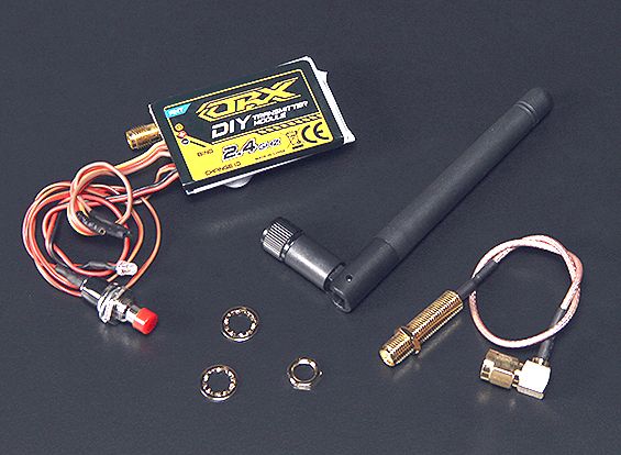

On peut mettre au goût du jour une ancienne radio en détournant des modules d'émission 2,4 pour Futaba, KO, JR, mais çà ne rentre pas toujours dans le boîtier de l'émetteur "greffé".
En plus, il faut déporter un bouton pour "binder", une LED, et surtout l'antenne avec sa liaison si délicate.
Réservé aux hackers avec un gros coeur.
Il y a un nouveau module fait pour les peu capables chez Orange, à moins de 30$, modulation DSM2 compatible avec les récepteurs Spektrum, ou les récepteurs DSM2 Orange en 3 voies à 9,95$ le morceau (de sucre - c'est leur taille).
Le budget et la bidouille sont très limités...et on garde son vieil émetteur avec ses vieux boutons géniaux
<img src="http://i207.photobucket.com/albums/bb23 ... g~original" />
