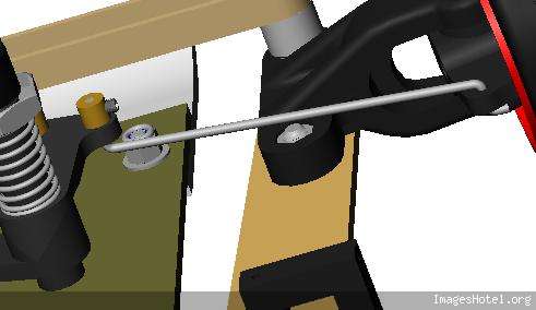

Pour les tringleries de direction, le montage préconisé dans la notice est le suivant :
Un "Z bend" et de l'autre coté une bague d'arrêt.
La seule différence entre les adultes et les enfants, c'est le prix de leurs jouets.
Message par Bullitwist » 25 Nov 2007, 21:08
Productica a écrit :Pour les tringleries de direction, le montage préconisé dans la notice est le suivant :
SIMPLE et EFFICACE :D .

je ne les monte pas de cette façon car la tringle vient en buté sur la platine et la direction se bloque.cela peut meme arrivé avec les tiges plié en U.c'est une des raisons qui fait les tiges en cap sont souvant remplacer par des montages sur rotule,car les rotules sont plus haute.

je n'ai pas ce problème de "collision" sur mon Bullit. La direction va juqu'au moment où le pneu touche le chassis, c'est à dire braqué a plus de 45° (configration absurde en situation de roulage).
D'où vient cette différence ?

Les CàP d'Alf sont montées à l'envers sur le save-servo :lol: , voir vue 3D de Productica.
Tout est dans le détail.
Aussi, vis qui dépassent pour la fixation des 1/2 bras AV : j'avais tout étudié dans le moindre petit détail :wink: .

Message par Productica » 25 Nov 2007, 21:59
Vis avant (59332) : Vis H M5 x 25 8-8 ISO 4017 (elle dépasse pour permettre la fixation du support d'accus)
Vis arrière (59331) : Vis H M5 x 12 8-8 ISO 4017
Les vis arrières sont effectivement trop longues.
