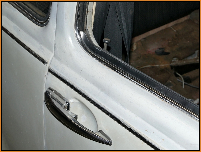

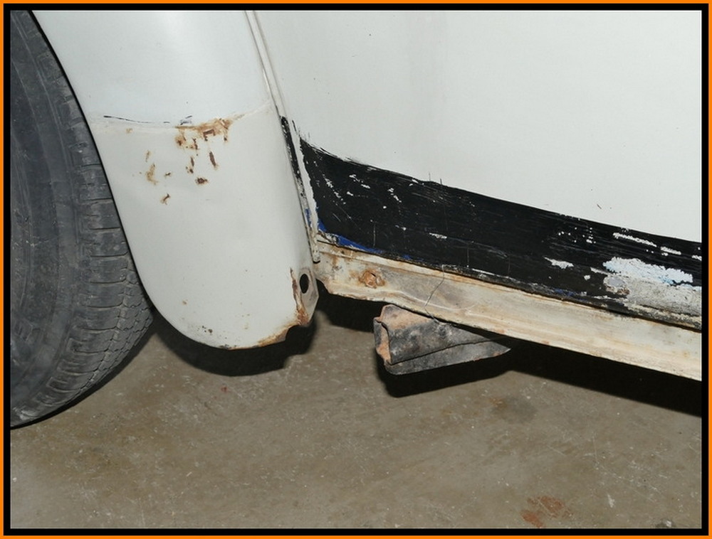

En voyant sur les photos l'état des marches pied et les bandes noires sur les bas de caisse je pensais trouver un tas de rouille.
A ma première visite j'étais pas très enthousiaste car si de loin elle fait illusion de prêt on voit qu'il y a du taf ! Et surtout elle avait servi de logement a une colonie de souris et l'odeur était assez forte sans parler des dégâts causés par ces rongeurs pour se faire des lits bien confortables afin de passer l'hiver au chaud :ok:

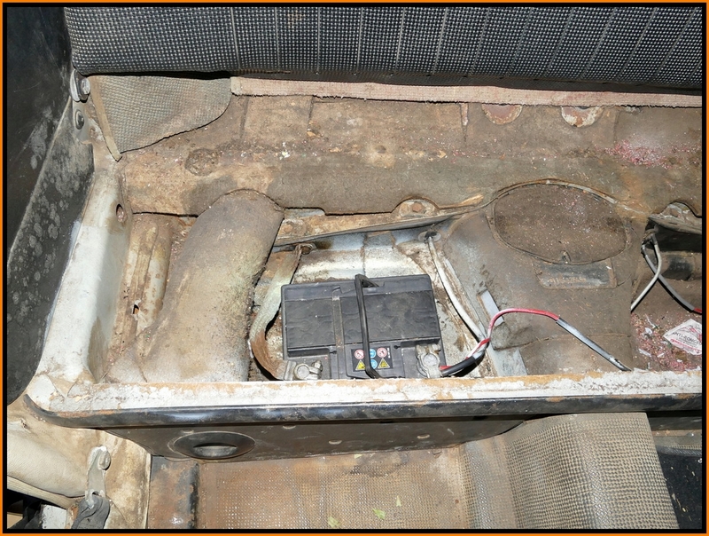

y'a de la mort au rats sous la banquette ..... la batterie trop petite n'est pas fixée et j'ai pu virer les cosses à la main.
bref du beau boulot d'entretien, elle a pas eu de bol la choupette :ok:
Comme neuf les marches pieds !!!!! :lol:

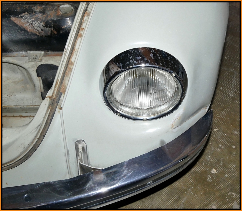

choc avant gauche, j’espère pouvoir redresser proprement le pare choc car il est d'origine
les photos sont trompeuses car c'est bien plié ...

Il te faut virer sans attendre l'isolant sur les planchers c'est le cancer de la cox l'humidité se mettant dans les alvéoles, ça c'est vraiment à faire en premier.

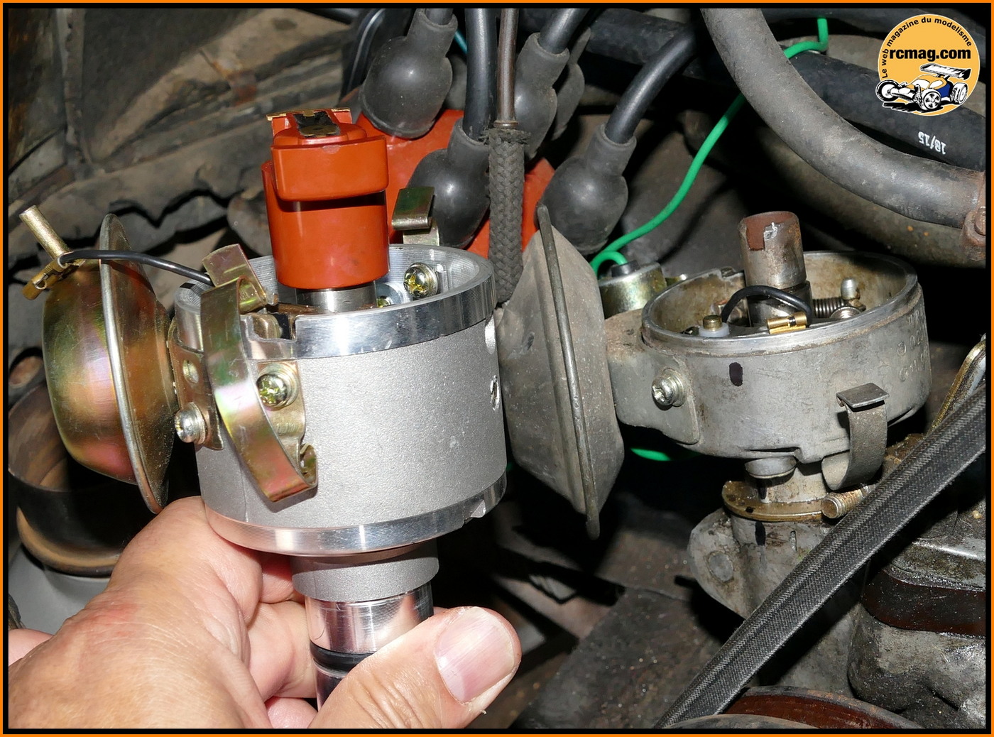

j'ai pris un kit allumage electro et la bobine qui va avec ... probleme il est spécifique a l'allumeur bas qui équipe cette version. là aussi je vais montrer en images :ok:
Re: Ma Cox 1300 de 1968
Message par Tractoricou » 02 Nov 2016, 17:52
le moteur qui semble être celui d'origine.
A noter l'allumeur "bas" qui va me réserver quelques surprises ...
A partir de juillet c'est la version "haute" qui est montée
et le précédent propriétaire a fait un montage mixte en adaptant une tete d’allumeur et son doigt des versions hautes
bien sure cela monte pas super et il a calé le doigts avec du .... papier :lol:

Salut Eric,
Super sympa ta cox, si je dois changer de type d'auto encore une fois, ce sera une cox à la place de la Mini :ok:
Pour avoir optimisé le 1300 d'un copain il y a quelques années, tu peux faire quelques modifs de fiabilisation et optimisation rien qu'en remplaçant l'allumeur. Si je ne me trompe pas, ton moteur dispose d'un allumage à avance à dépression (pas d'avance en fonction du régime), ce qui est loin d'être au top en rendement.
En montant un modèle 1,2,3 ignition (ça se monte à la place de l'origine) tu peux bénéficier de courbes d'avance à l'allumage centrifuge stockées en mémoire et choisir celle qui convient le mieux à ton moteur voire la régler parfaitement sur un banc à rouleaux. Cela te permettra de gagner du couple et de la puissance tout en économisant du carburant en plus du démarrage facile grâce à l'allumage électronique.
PS: si tu démontes le moteur, tu peux en profiter pour augmenter le rapport volumétrique en retirant la cale dans la culasse si il y en a une ou en usinant la surface d'appui du cylindre dans la chambre de combustion pour fonctionner avec les carburants modernes.

J'ai viré les marches pieds qui sont tombés en miettes ....
Pas de mauvaise surprise, c'est plutôt propre en dessous.

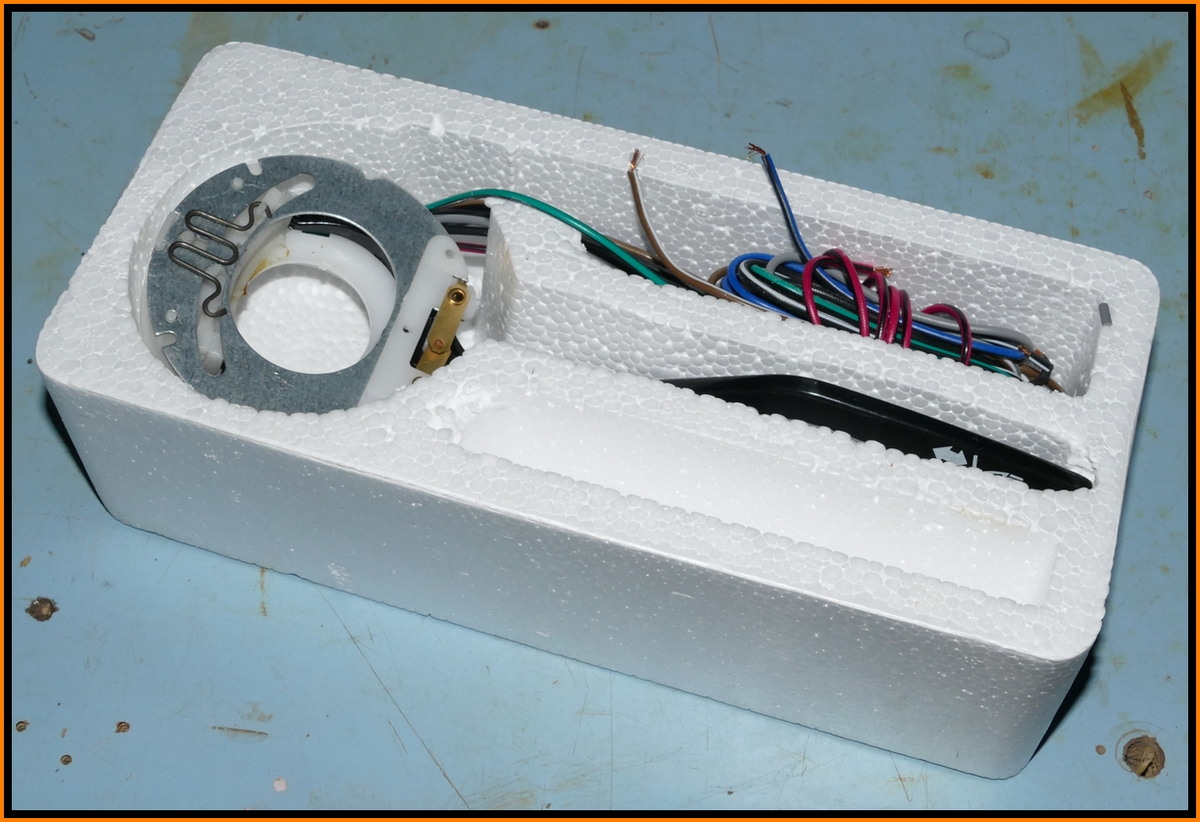

le commodo étant hs j'en ai commandé un nouveau très différent de celui d'origine niveau câblage
y'a bien plus de câbles
l'avertisseur ne fonctionne pas, il est commandé par un inter sur le tableau de bord
premier truc, y'a pas normalement un câble qui sort de la colonne ? ( si mes souvenirs sont bons ... )
et en voyant les vis j'ai eu un doute ....

Il te manque en effet le fil marron qui va dans colonne, sur la cox le klaxon est alimenté "en permanence" et c'est la mise à la masse par la pression du bouton au centre du volant qui fait le Tuuut :)
Je vais lister car je vais en oublier, il te manque les petits ressorts et deux vis d'origines.
A la vue générale penche toi en dessous et il est fort à parier que ça soit très gras entre le moteur et la boite, si ce n'est pas le cas ça arrivera après quelques centaines de km si la voiture n'a pas roulé régulièrement depuis longtemps, le joint SPI derrière le volant moteur c'est le grand classique (mais ça va bien, en 1h c'est fait).

Pour la peinture au pinceau sur la porte c'est un grand classique pour camoufler une usure d'utilisation, acétone, polishage de la voiture au complet et elle sera parfaite!

our les ailes cela se voit pas sur les photos mais y'a des tas de mastic et elles sont criquées par endroit donc soudure ... je les garde de coté de toute façon et j'ai un pote qui me refile en plus les sienne ( il fait un baja bug ... )
pour l'avertisseur j'ai reçu les ressorts
pour le câble de masse faut que je fasse une photo car j'en ai un qui traine et je vois pas a quoi il sert, si c'est un bricolage ou pas
pour le volant j'hésite encore entre réparer le volant d'origine ou monter mon "empi"
peut etre que sur cette version c'était différent ? les 67 c'est aussi masse dans la colonne de direction ?

je fais un petit retour en arrière pour l'allumage
c'est comme cela que je l'ai eu. allumeur bas mais avec la tête et le doigts de l'allumeur "haut"
pour vous montrer la difference
la bobine d'origine, les câblages sont a refaire car cassant
L'anti parasite est naze. obligé d'en remettre un ?
la nouvelle bobine spéciale "électronique"
l’allumage électro spécial allumeur bas ( c'est là la connerie )
A noter que j'en avais un sur mon ancienne cox que j'ai utilisé comme voiture principale ( 70 000 km effectués ) et sans être emmerdé mais c'est peut etre une loterie ....
Message par tontonOlive » 03 Nov 2016, 16:54
Salut Eric,
Quel est ton problème exactement, le module ne se monte pas dans ton allumeur sur le moteur ou sur l'allumeur neuf :?:
Que veux-tu faire avec l'allumage, juste le fiabiliser ou optimiser :?:
Mon opinion sur ton système (côté fiabilisation) est qu'il risque de chauffer car il n'y a pas de radiateur pour refroidir les transistors, sinon il n'y a pas de raison que cela ne fonctionne pas si tu arrives à le monter.
Mais côté optimisation, ce module n'apporte rien car la gestion de l'avance à l'allumage est toujours basique en ne prenant en compte que la position de la pédale d'accélérateur mais pas la vitesse de rotation du moteur.
Ton allumeur "haut" semble être un modèle avec avance centrifuge, cette hauteur supplémentaire servant à laisser la place aux masselottes qui décalent la position de la came de commande du rupteur.
C'est aussi le cas de l'allumeur 009.
Mais ce genre d'allumeur est à régler précisément en usine pour chaque type de moteur, et quand je dis régler, c'est le tarage des ressorts des masselottes et celui de la membrane à dépression dont il s'agit.
C'est le piège de l'allumeur 009 (vendu abusivement comme le remède miracle avec la bobine bleue) mais qui ne peut pas correspondre à tous les types de moteur juste en modifiant l'avance initiale, puis qu'il ne dispose que d'une courbe d'avance centrifuge.
Bien entendu, on peut bricoler avec un banc d'allumeur si on dispose d'un graphique de la courbe d'avance idéale pour le moteur ou, plus difficile sur un banc à rouleau pour rechercher le couple et la puissance max sans cliquetis.
L'idéal (pour moi toujours :) ) serait un allumeur programmable de type 1,2,3 Ignition sur lequel tu programmes la courbe idéale ( 16 disponibles de mémoire) en fonction des indications fournies dans la notice et/ou des infos que tu peux trouver sur un bon forum. Ces courbes évoluent bien entendu avec le réglage de l'avance initiale qu'un bon mécanicien "vintage" saura régler.
Bon j'ai fini mon cours :) , j'espère ne pas avoir été rasant (c'est gratis :lol: )
PS: ce topo est valable pour tout moteur à allumage commandé, y compris les moteurs deux temps qui équipent les RC échelle 1/4-5-6 qui seraient beaucoup plus performants équipés d'un allumage cartographié (un capteur et un boitier programmable)

Tes fusées c'est des CB perf'?
Si ce n'est pas le cas pas la peine de les monter, premier nid de poule et elles sont tordues, y a pas 36 marques ni 36 solutions.
Comme le dit Olivier le 009 a et est encore le faux remède, ça démarre pas ou mal, tu veux "gagner des cv", monte un 009... Alors en plus un modèle de maintenant y a pas pire... M'enfin bref c'est pas le sujet.
As-tu déjà le bon allumeur d'origine?
Sur celui ci il y a deux références une VW et une autre, sur ta revue technique il y a un tableau avec forcément l'une de ces deux références et qui te donne le type de moteur pour lequel l'allumeur est prévu.
Après pour ma partje changerais Vis + condo soit 10€ mais libre à toi...
