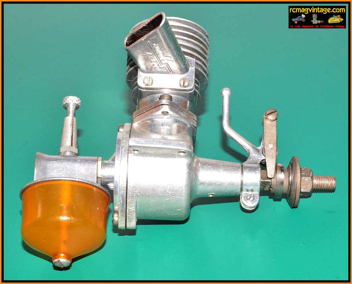

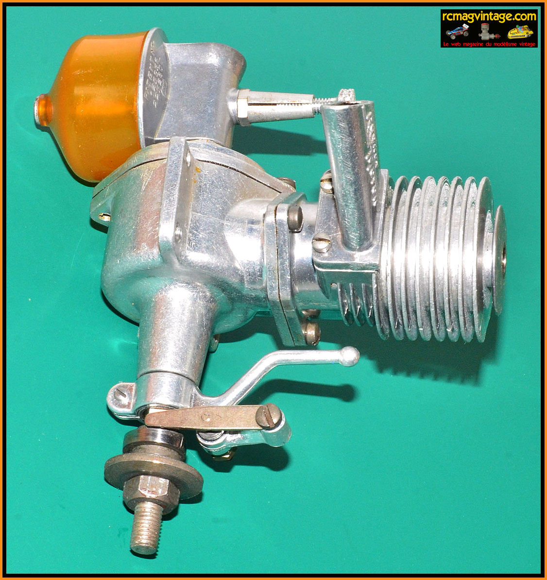

Superbe 1945 Rocket Model Victor .453
Message par Tractoricou » 25 Oct 2012, 20:44
Ce Rocket Model Victor .453 ( 7,42 cm3 ) fut fabriqué en 1945 à Détroit par George May ( May Motor's ).
Son n° de série : 20469
C'est un moteur avec allumage par rupteur et alimentation par valve rotative arrière.
Sa longueur totale est de 137mm pour une hauteur de 118mm et un poids de 272gr.

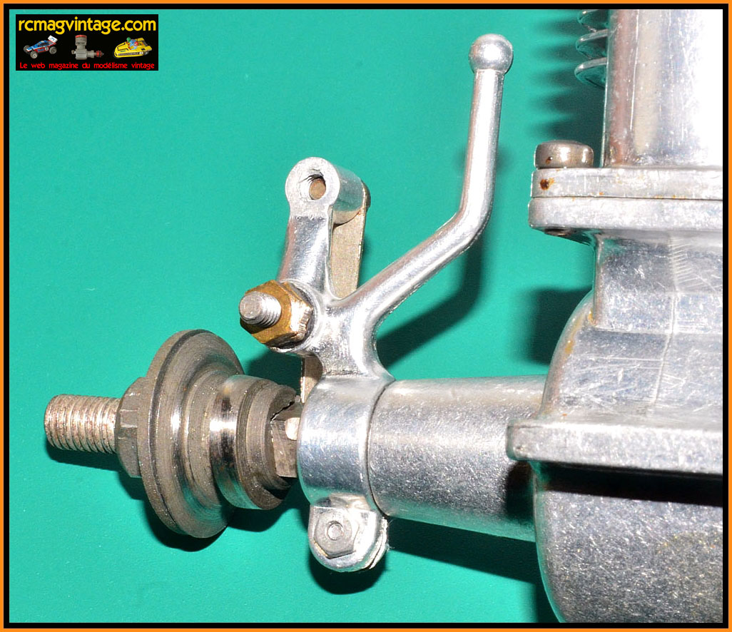

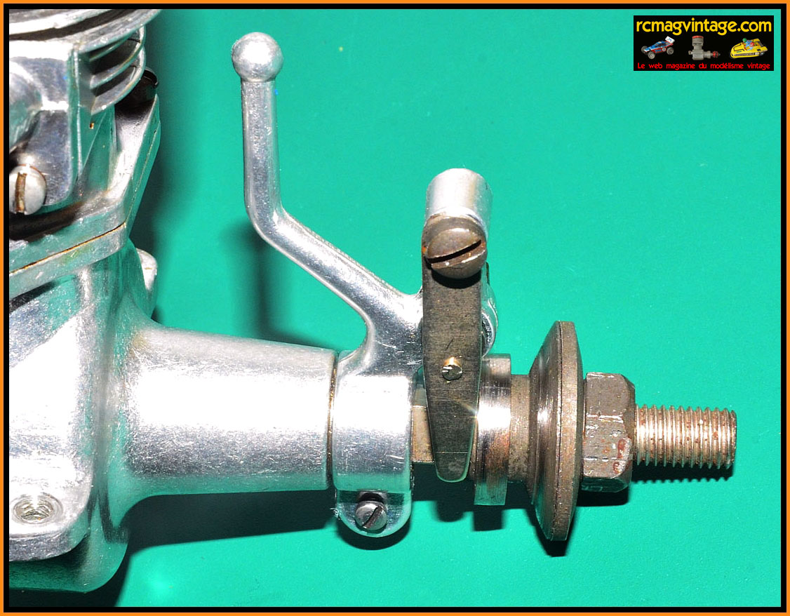

La came et le rupteur d'allumage.

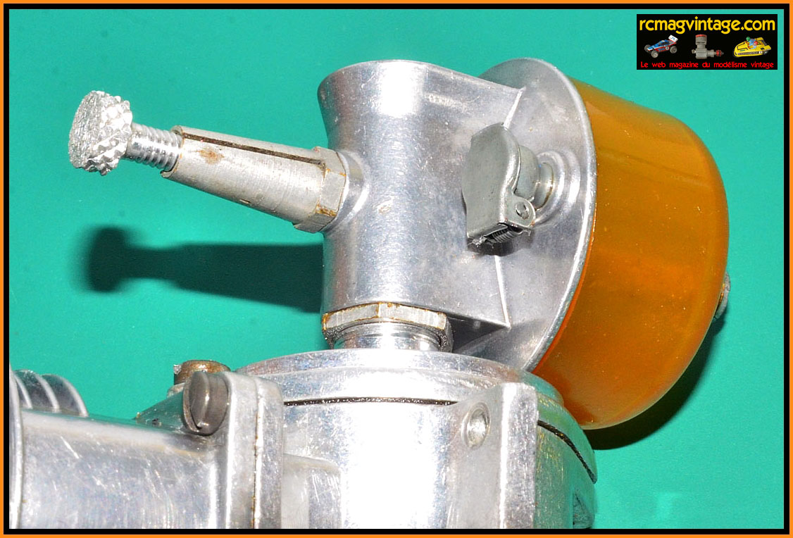

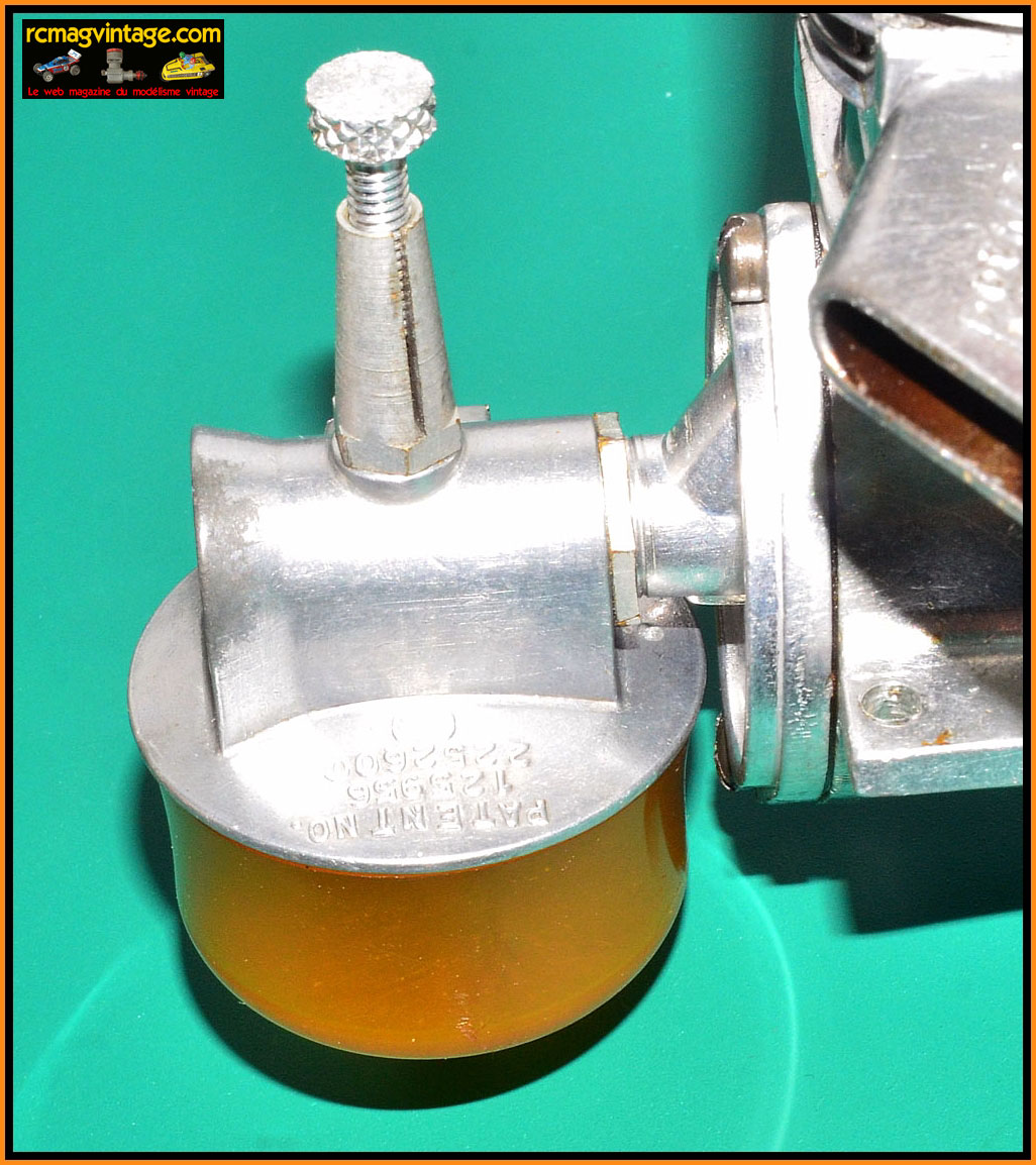

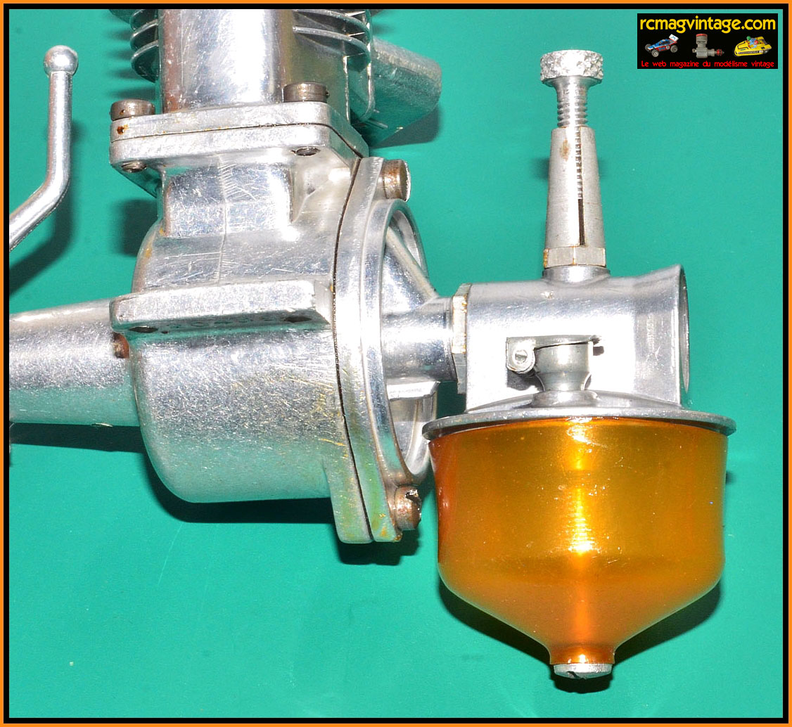

Le réservoir et le pointeau de richesse.
Messages : 3383
Message par lehornetvosgien » 26 Oct 2012, 22:42
ouaahhhh
le bouchon sur le réservoir :o
et la vis de richesse directement dessus :o :o
comme tu dis...dire qu'il a été fabriqué en pleine période de guerre
on a du mal a y croire :o :o :o :o
Message par Tractoricou » 27 Oct 2012, 22:33
le bouchon c'est tres en avance sur les premières voitures équipées de misérables bouchons type bouteille de pinard ! :ok:

c'est pas banal le deflecteur vissé sur le piston :o le moteur faisait quatre etincelles par tour :?: vu la forme de la came ça semble le cas . y a t'il le reste de l'equipement electrique de ce moteur ?(bobine,batterie)
Messages : 7338
Message par alf77 » 28 Oct 2012, 15:41
j'ai pas bien regardé les photos :lol: la partie carré n'est pas la came d'allumage,la came se trouve sur la partie ronde,c'est le linguet du rupteur qui est mal positionné.
l'admission se fait par clapet ou disque rotatif ?
Message par Tractoricou » 28 Oct 2012, 16:41
en effet c'est juste mal positionné :ok: pour le reste j'ai tout démonté pour vous le montrer en détail
