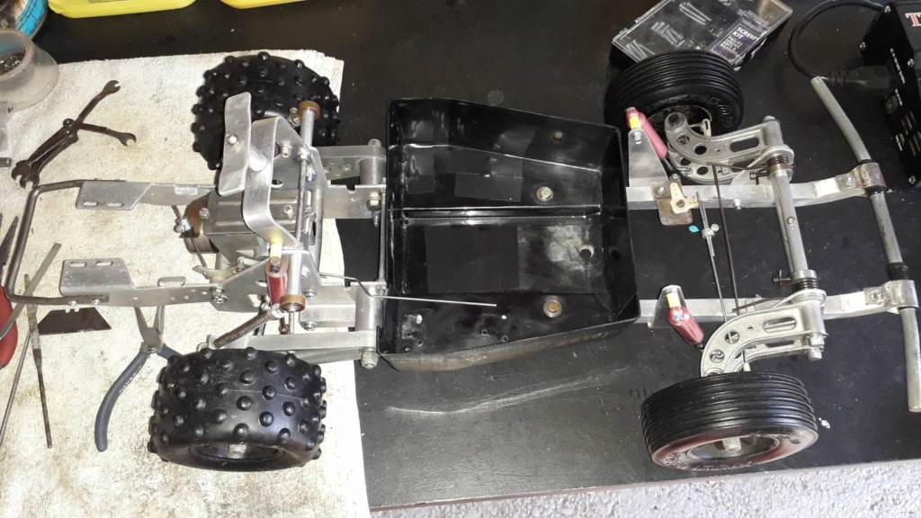

Message par bullit_109 » 27 Juil 2022, 13:02
Enfin, j'en attaque sa restauration...
Pour commencer, on démonte, on observe si pas de casse et on évalue les pièces manquantes.
On cherche sur le Net, des fois ça marche...On scrute les sites susceptibles de repro et pour finir on remonte tout le "bintz" en souhaitant que nous en arriverons au bout du bout...
Des photos suivront les étapes.

Voici la boite à "pignons", la couronne conique et son pignon sont fatigués...à voir si je peux en trouver des neufs ou en meilleurs état?
Questions:
par rapport au train avant vu sur plusieurs photos, mes triangles av sont tenus par clips et non de nylstop ?
y a-t-il eu deux versions de train ou est-ce celui d'une autre voiture du même type?

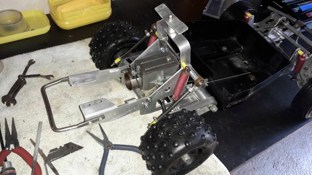

J'ai remonté la boite de transmission en recalant au mieux l'engrenage conique. Un peu de graisse par dessus, mais avec modération dans l'attente éventuelle d'en trouver d'autres en meilleur état...
Quelques éléments sont tordus, une tige d'amorto, un support vertical avant (redressés avec les moyens du bord). Je change aussi pas mal de vis dépareillées voir abimées.
Remplie les amortos d'huile 350 silicone, ça a l'air d'aller de ce coté....à suivre pour le reste et je ferai des photos de temps en temps. :ok:

Voici 2 photos du remontage de la boite et des amortisseurs :ok:

Nettoyage et remontage d'un des bras arr...
