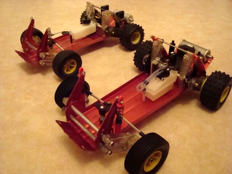

Bel avancement du runner special pour La Bourguignone .
Le voici en compagnie de ce frere destine a l'etagere .
Patrick ,
Ou en es tu sur la version doree ?
Message par le.pat » 10 Jan 2010, 09:35
JJLUX a écrit :Bel avancement du runner special pour La Bourguignone .

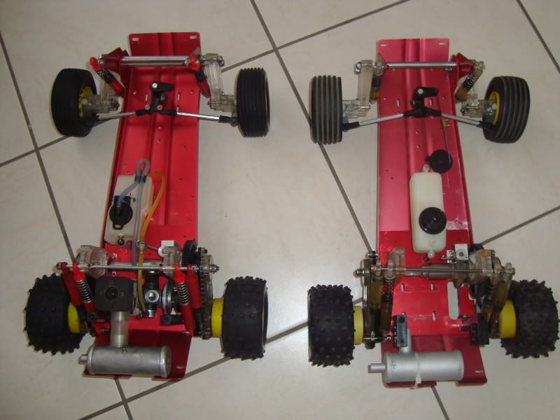

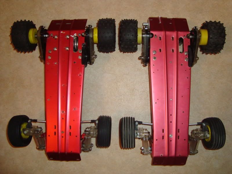

Le runner avec son moteur HB a gauche et le statique a droite
Message par TR85 » 10 Jan 2010, 16:13
c'est drôle, j'aurais fait l'inverse, car le châssis de gauche est plus beau
a+ tof
Message par JJLUX » 10 Jan 2010, 17:21
Chris ,
Tu as raison le chassis de gauche est beau vu de loin , mais loin d'etre beau ...
Le dessous du chassis montre quelques charcutages realises par l'ancien proprietaire : meulage de la lumiere du volant moteur et repercage des trous de fixation moteur . Ce chassis vient probablement d'un Macho Quattro car il y a les marques des boulons fixant le differentiel avant . Sinon , c'est vrai que l'anodisation est nickel contairemant au chassis de droite qui est delave ...
