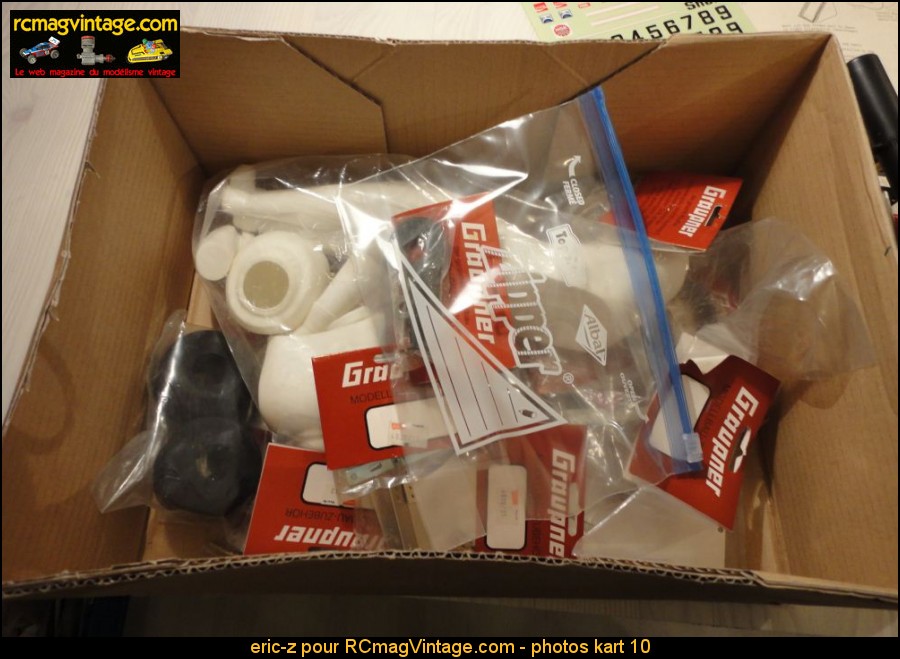

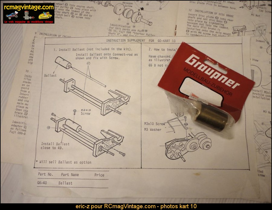

Ainsi qu' un bon lot de pieces, dont le lest option qui se place a l' arriere du kart et permet de balancer celui-ci en fonction de la piste je pense :) sympa !

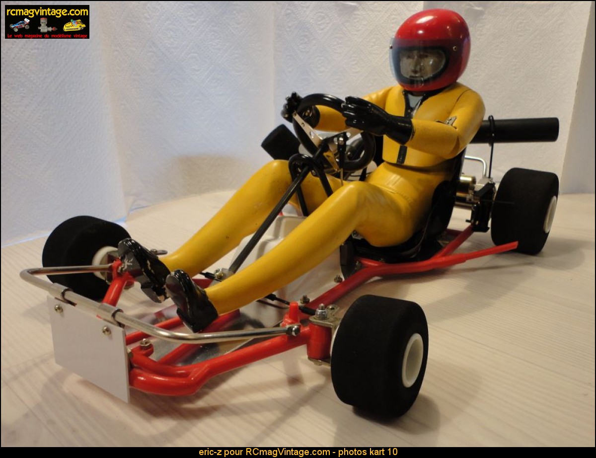

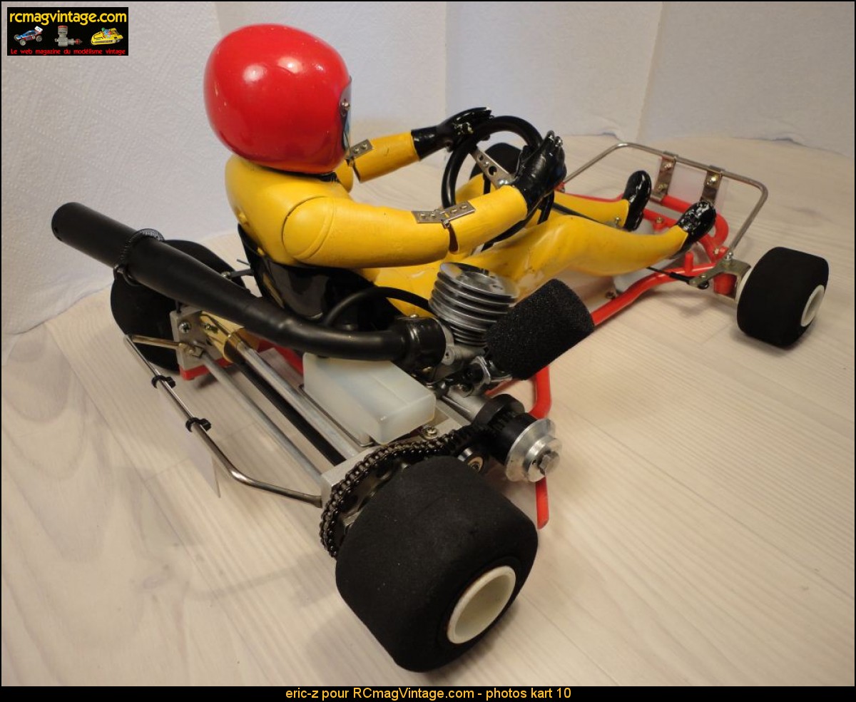

Le kart est ensuite demonte, nettoye et remonte avec de la visserie neuve d'origine pour remplacer celle en place, un peu malmennee au montage, deux demi chassis neufs [ceux en place ont ete un peu forces], et un siege neuf en remplacement de celui monte sur la voiture - fendu ca et la. Le boitier accus en abs est egalement change pour un neuf celui du kart ayant ete mal perce au montage. Vous l'avez compris, la voiture est certainement neuve, mais le montage a ete un peu rude :). Voici le resultat, j'aime beaucoup !
La prochaine etape sera le remontage de la radio et du pilote :)

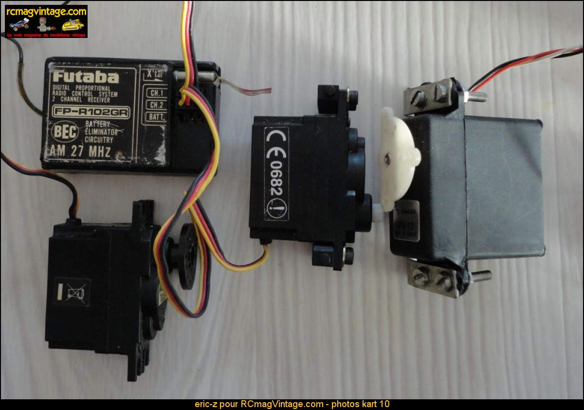

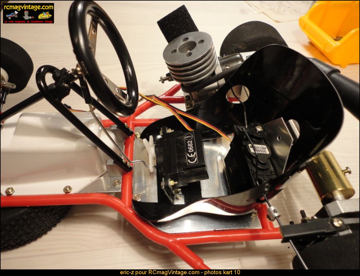

Comme je l'ai brievement evoqué plus haut, au demontage du siege, je me suis apercu que celui-ci etait fendu en plusieurs endroits... Les fissures sur les cotes pouvaient s'expliquer par les tringleries mal positionnees frottant sur le siege, mais les fissures constatees sur l'assise du siege me laissaient un peu perplexe... en y reflechissant un peu plus, et surtout en lisant l'article paru dans Adepte en 83, j'ai compris que le probleme provient de la taille du servo de direction qui, trop large, vient s'appuyer, au montage, sur les flancs du siege, imprimant a celui-ci une torsion trop forte. Apres essai, la radio en place semble, de plus, ne plus repondre.. donc on change !
Voici la nouvelle radio vintage a gauche, recepteur et servos plus etroits que celui d'origine, a droite. La radio est verifiee, elle marche :)

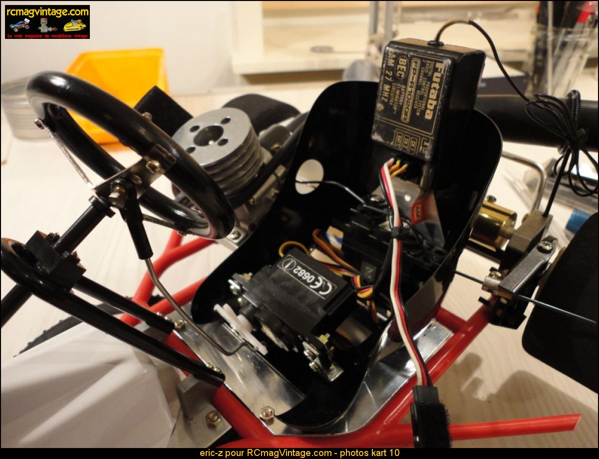

Installation des servos et tringleries completement refaites... quelle galere sur ce modele.. :) rien ne semble "tomber en face". Un truc a signaler est que le frein est prevu pour entrer en action des le moteur au ralenti. Il n'y a donc pas de vrai freinage si l'on suit la notice, juste un ralentissement lorsqu'on revient au ralenti.
Ensuite vient le recepteur, apres connection, il sera inserre dans le buste du pilote. Je laisse un ralonge d'accus deboucher sur l'exterieur pour pouvoir, eventuellement, alimenter la radio - a des fins de demo, je ne vais pas tourner avec une telle piece :), mais juste brancher la radio et voir le pilote se pencher et suivre les braquages :)

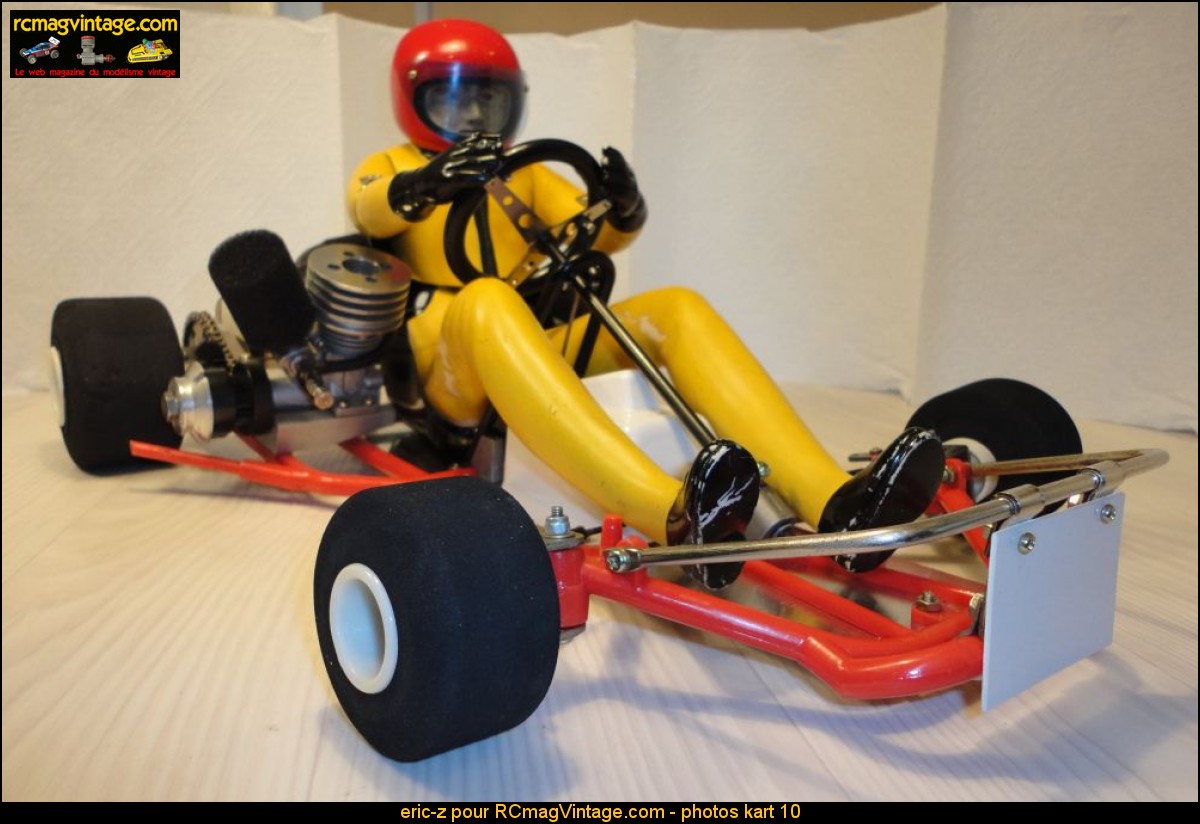

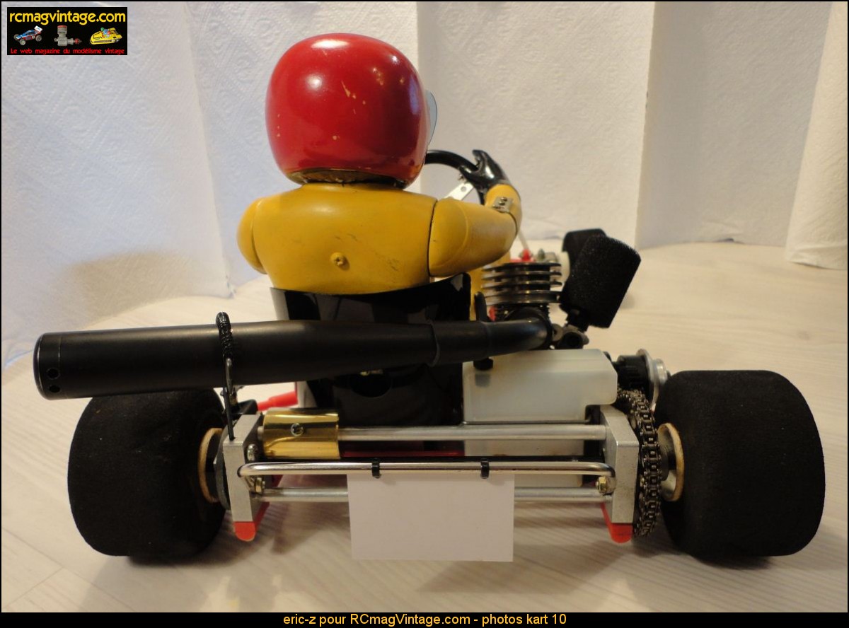

Remontage du pilote. Rien a signaler a part qu'il aura droit a un coup de peinture cet ete - j'espere. Et voila !
