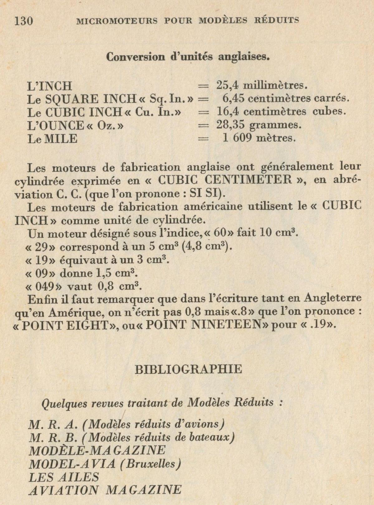

cu; in; = cubic inch
C'est à dire pouce cubique in french.
1 pouce= 2,54 cm (Souvent abrégé : " )
1 pouce carré : 2,54x2,54 = 6,4513 cm2
1 pouce cubique : 2,54x2,54x2,54 = 16,387064 cm3
Les américains ne font pas apparaître le 0, et remplacent la virgule par un point, ce qui donne :
.453 cu.in. = 0,453 pouce cubique, soit: 16,38 x 0,453 = 7,42 cm3
Un moteur .21 est en réalité un moteur dont la cylindrée est de 21/100e de pouce cubique =
16,4 cm3 x 0,21 = 3,44 cm3
Very simple, isn't it ?
