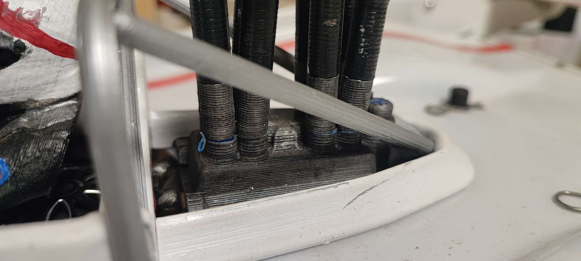

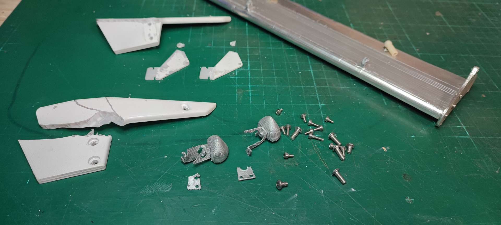

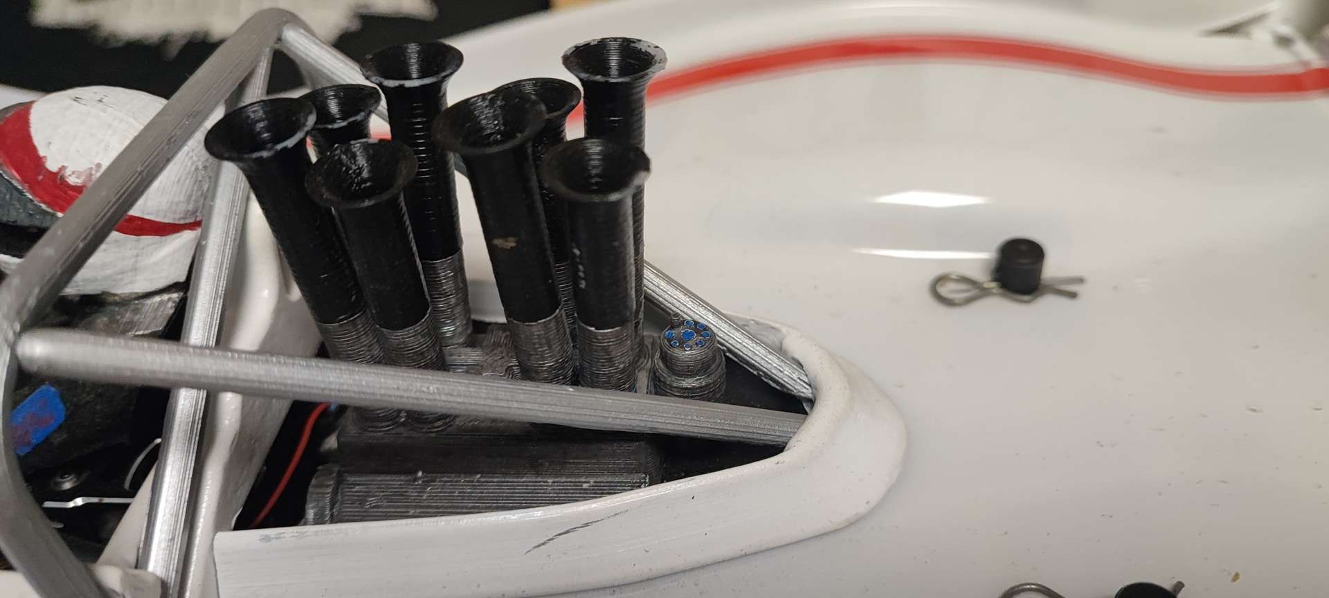

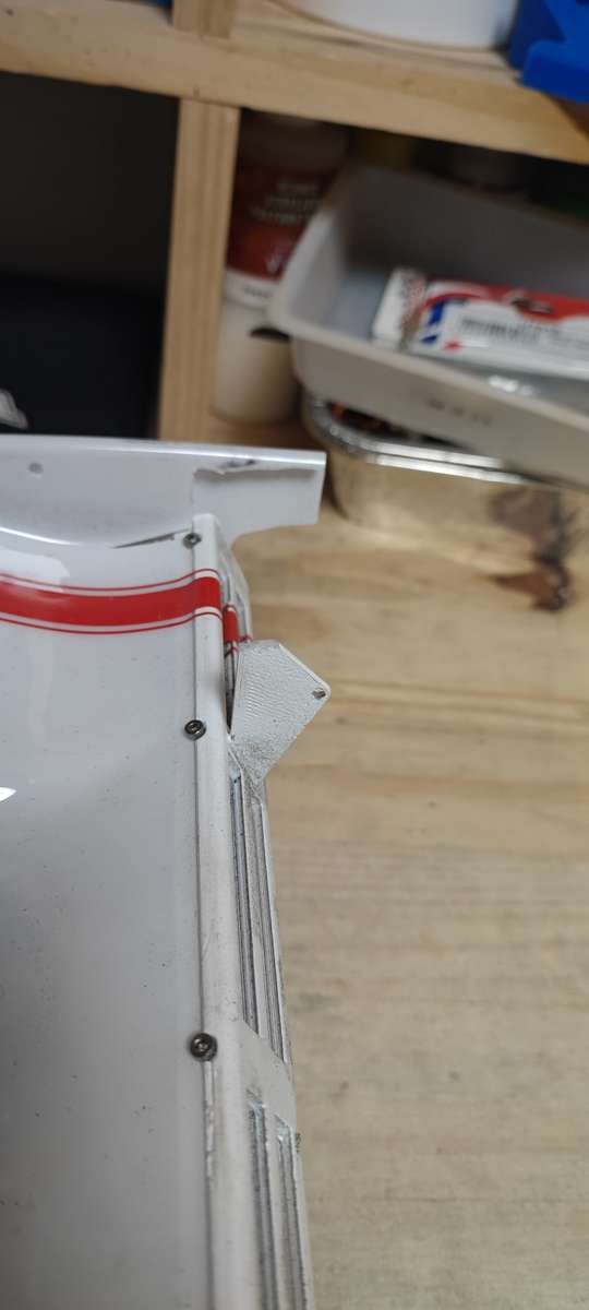

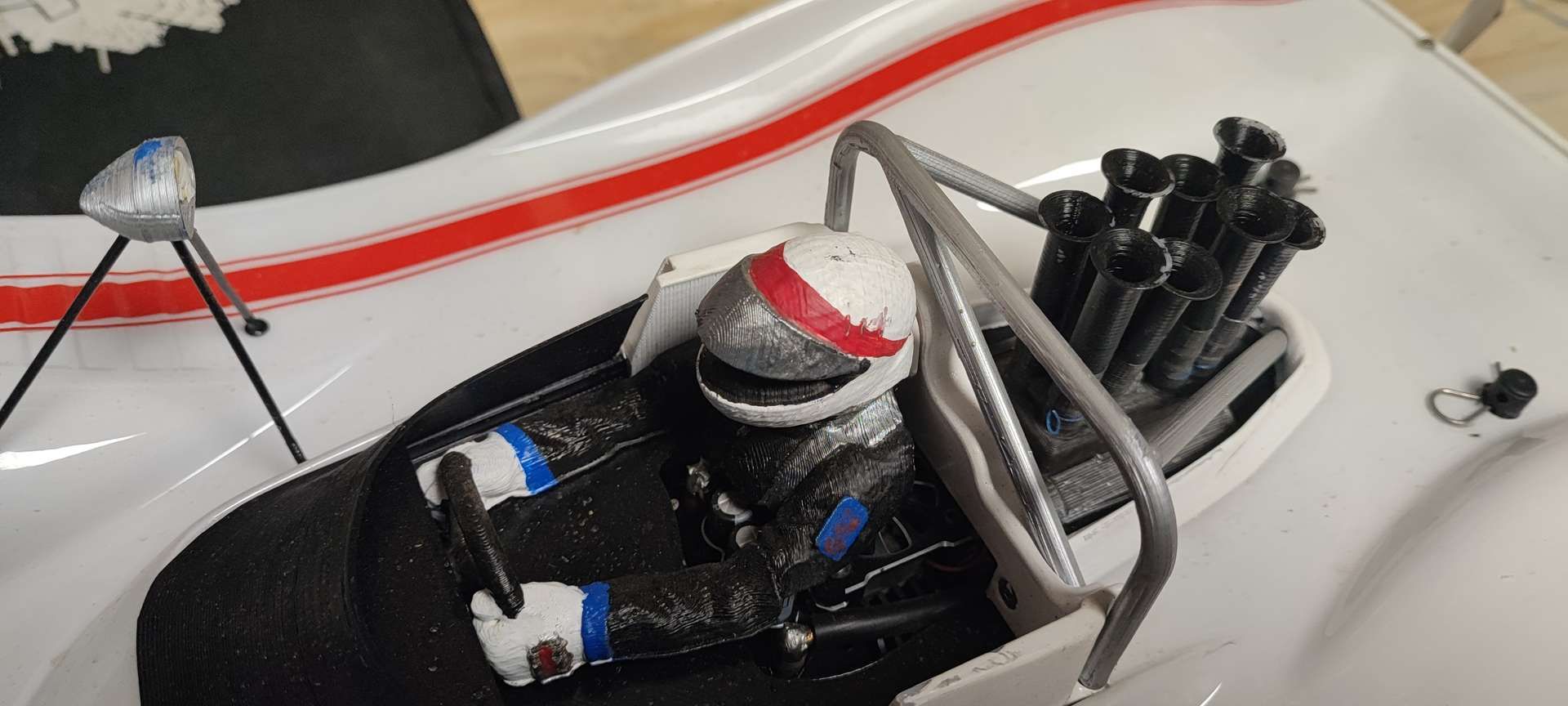

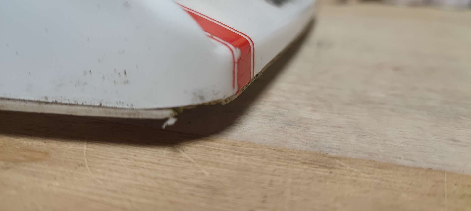

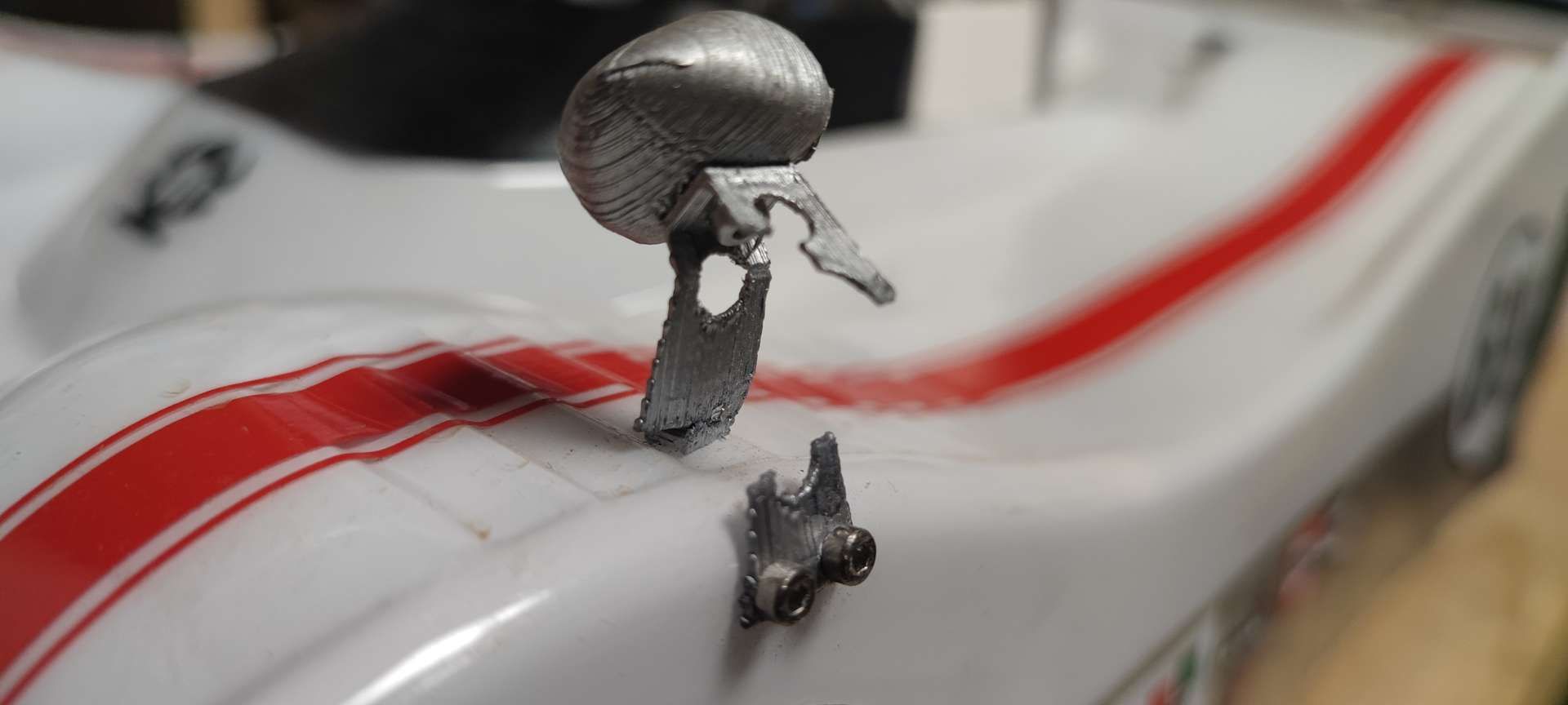

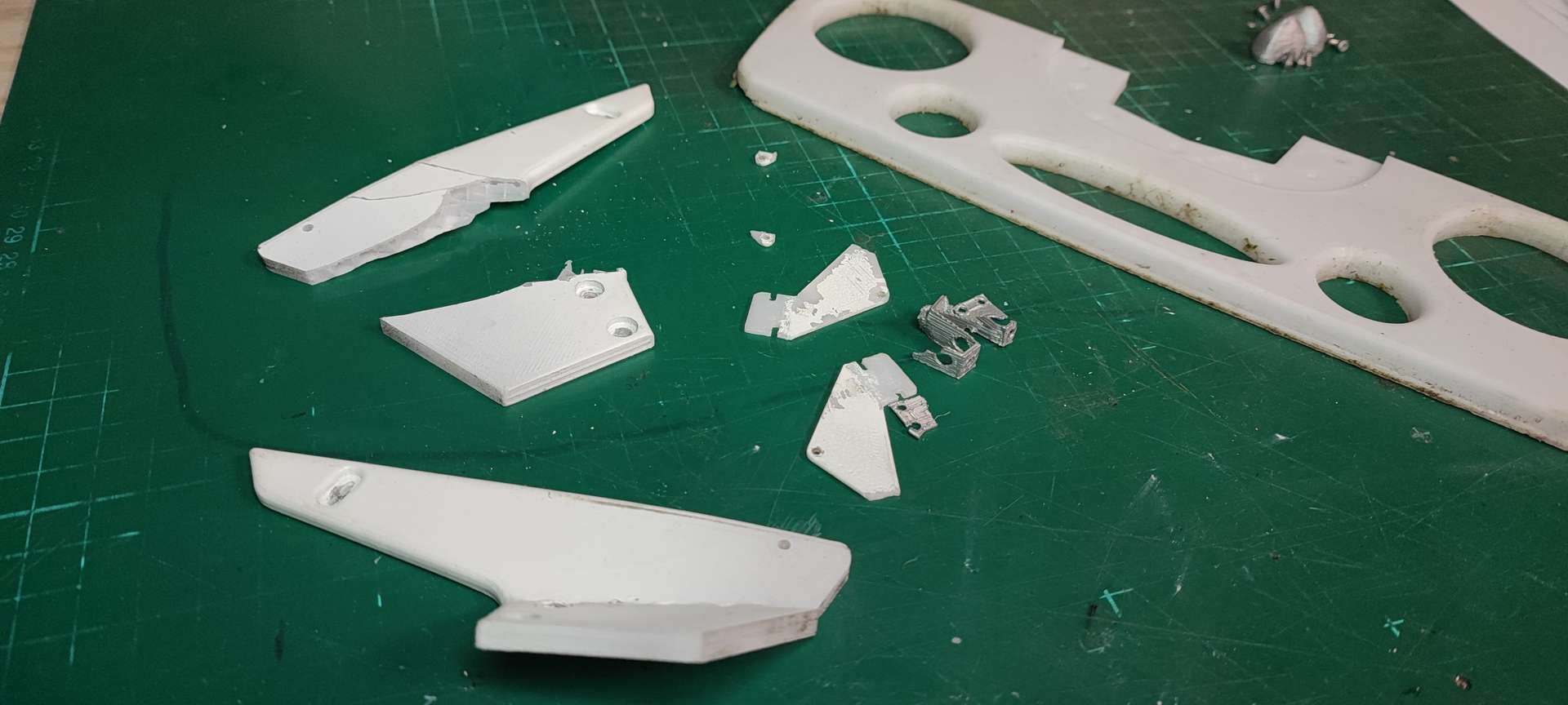

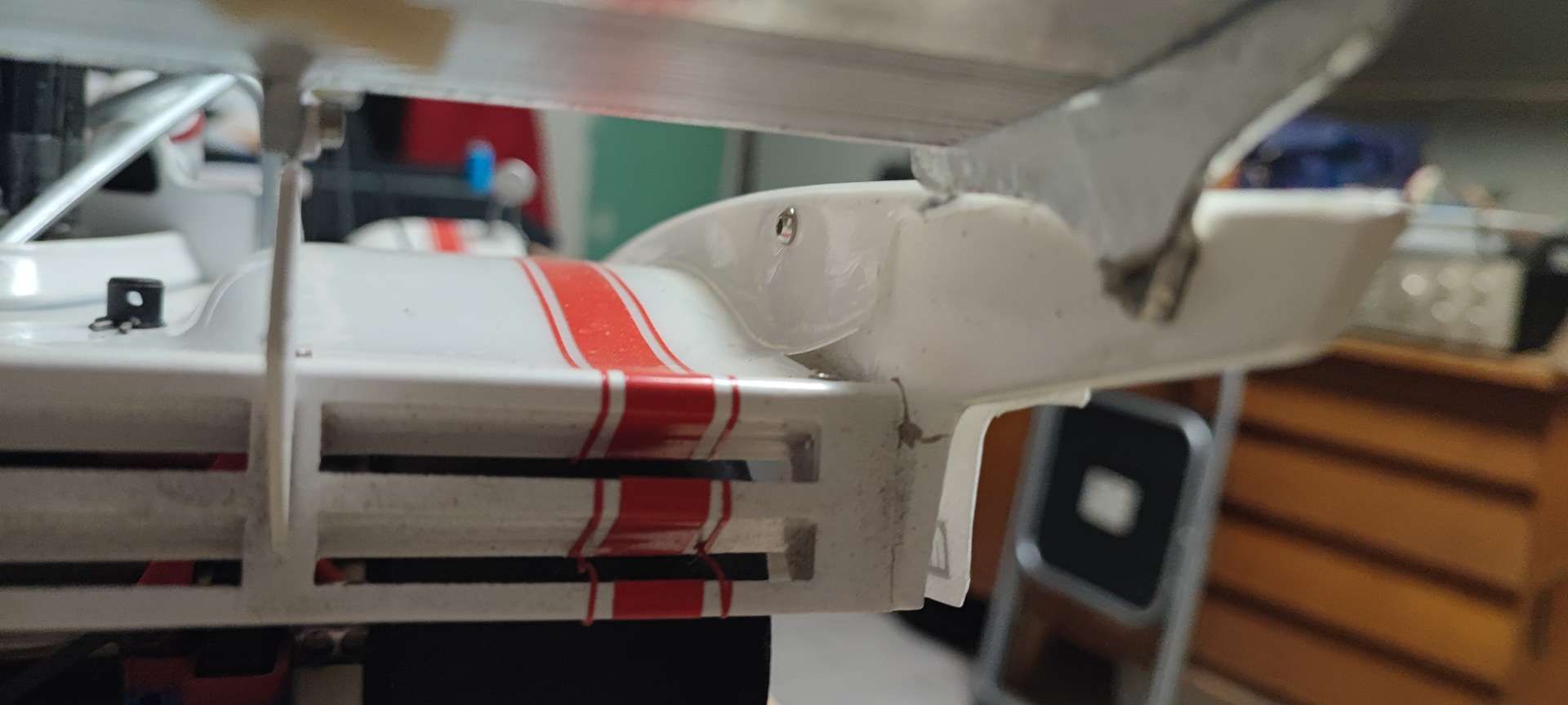

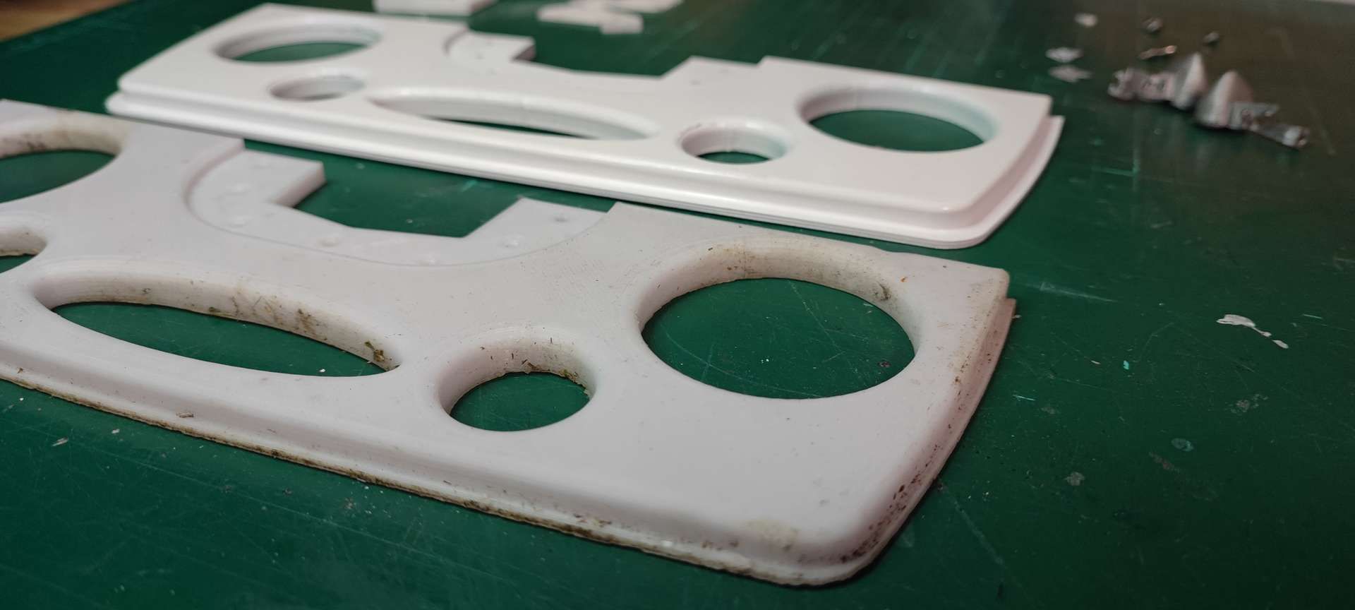

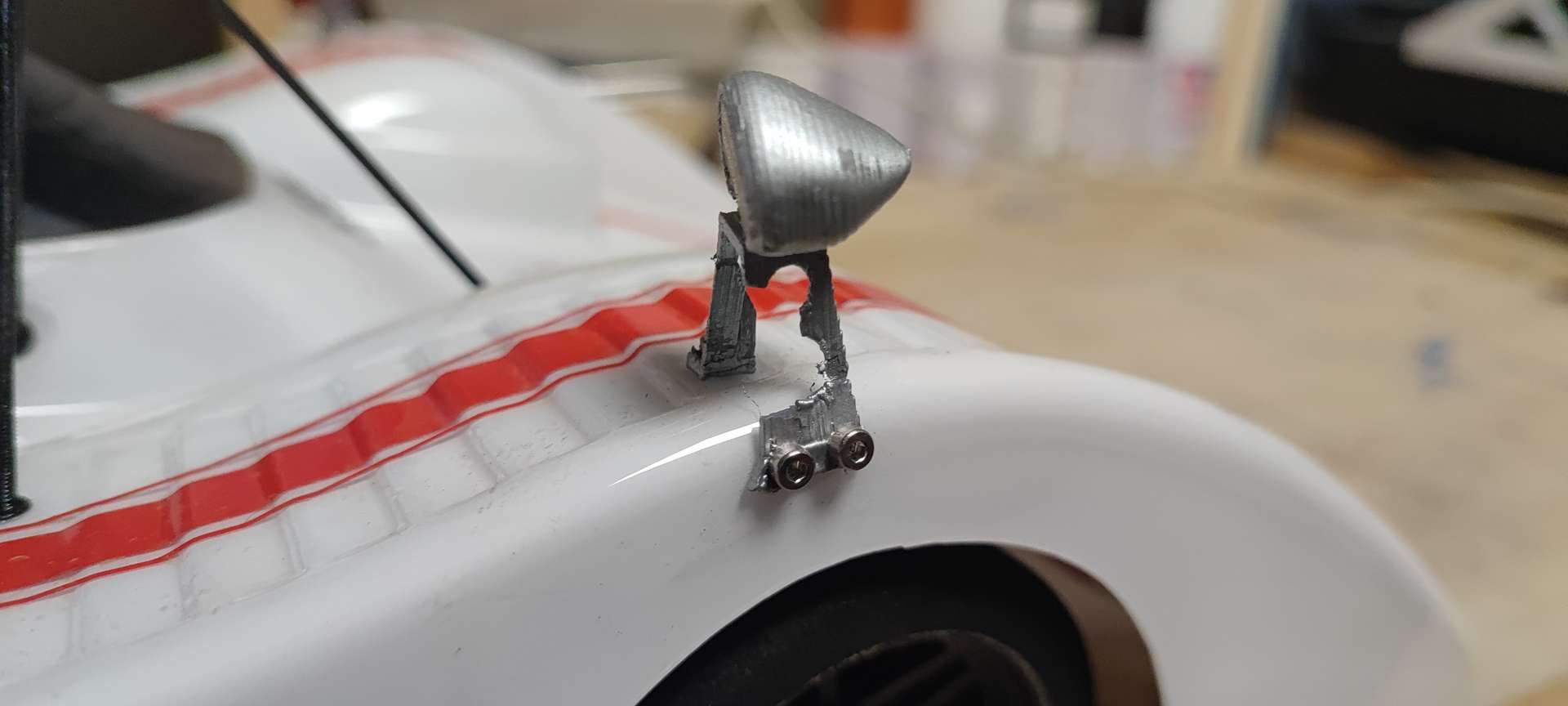

Donc pour la petite histoire, pendant " la Montluçonnaise 2025 ", la voiture a été victime de par ma faute d'une sortie de route plutot brutale, suivie d'un bon tonneau et demi et d'un choque de la part d'une voiture venant sur la trajectoire.
Cela a engendré des dégâts directs tels que:

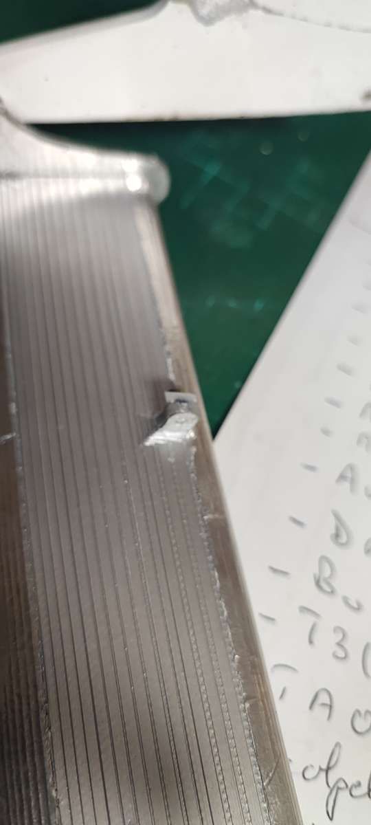

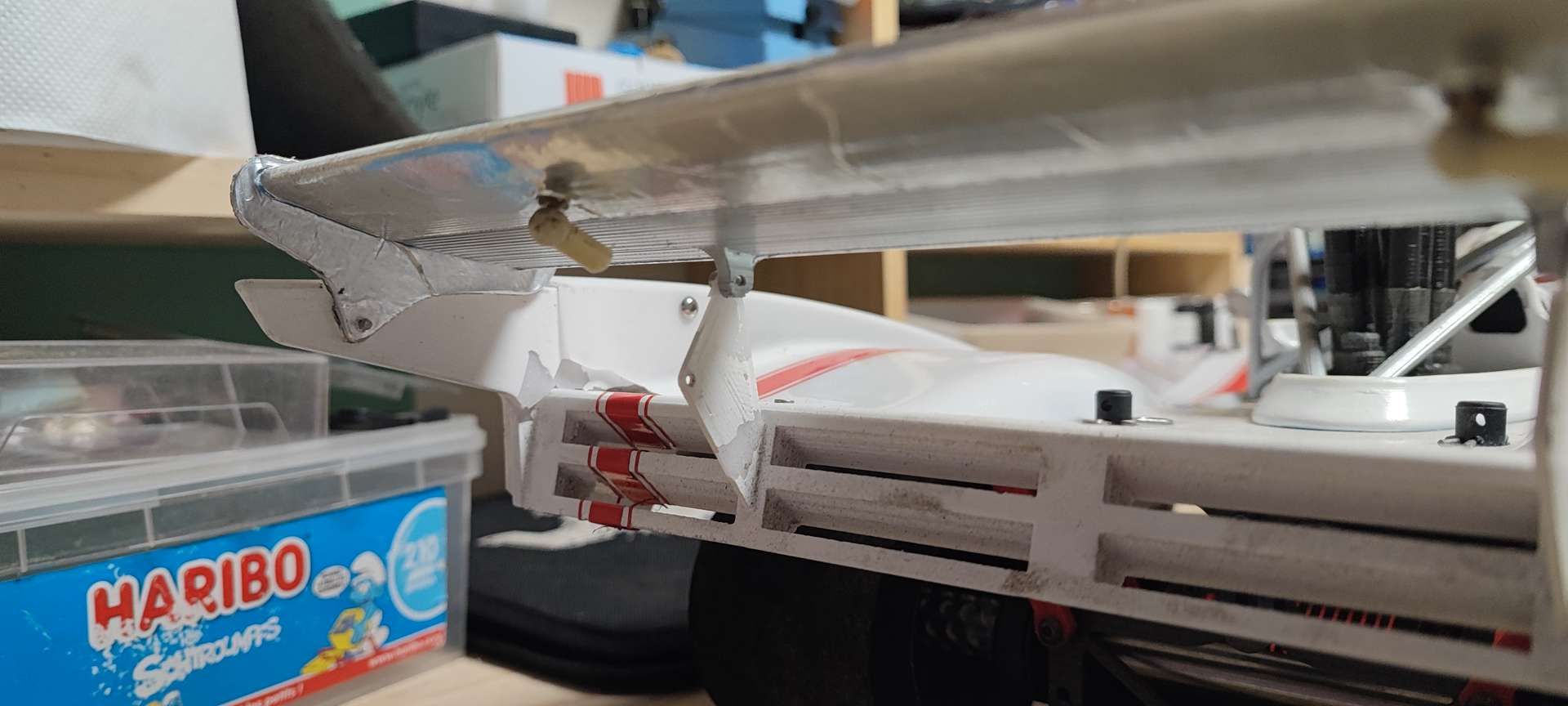

- les support centraux d'aileron cassés
- les fixations latérales de la jupe arrière et de l'aileron

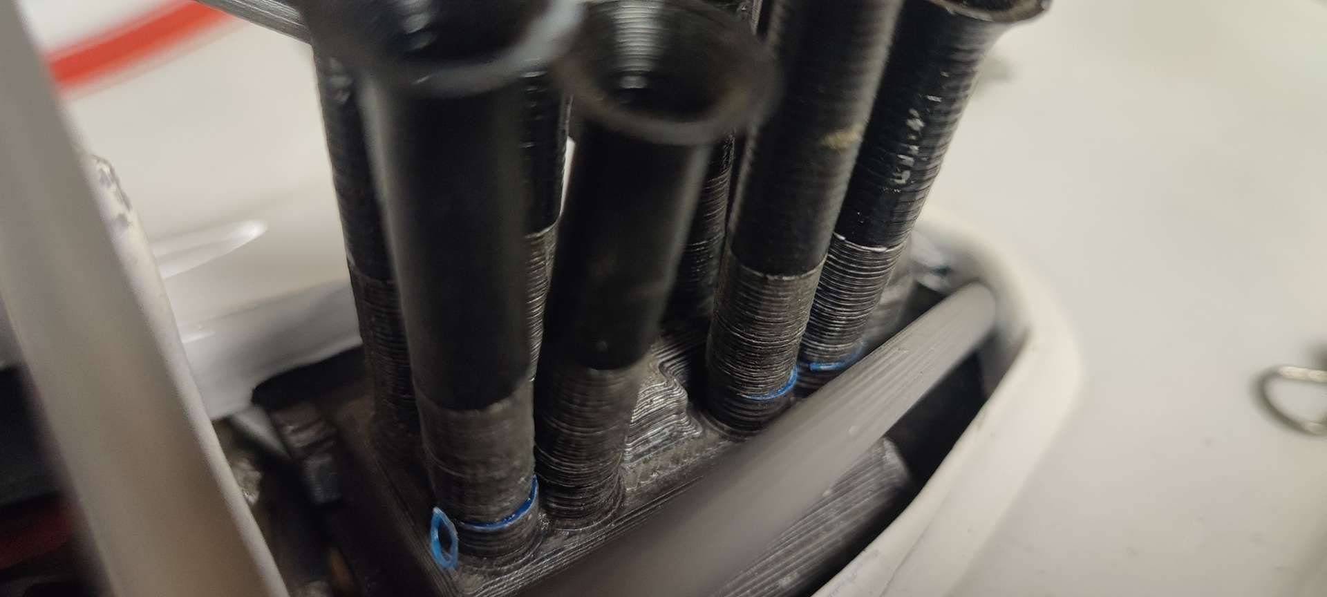

- toutes les fixations des cornets cassées (embase sur haut moteur fictif)
- les supports de rétroviseurs avants cassés
- parechoc avant bien cassé à l'avant droit
- les pseudo vérins de réglage d'hauteur de l'aileron
- des rayures a gauche et à droite sur l'habitacle, le pilote et le l'arceau

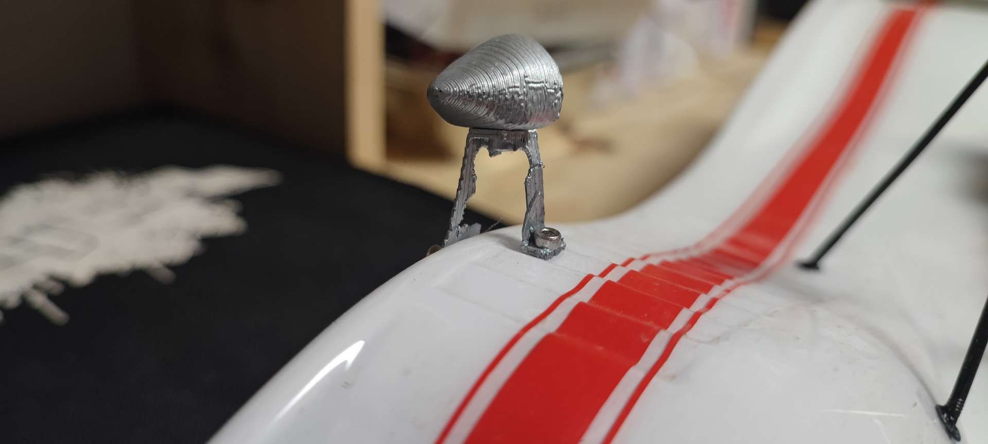

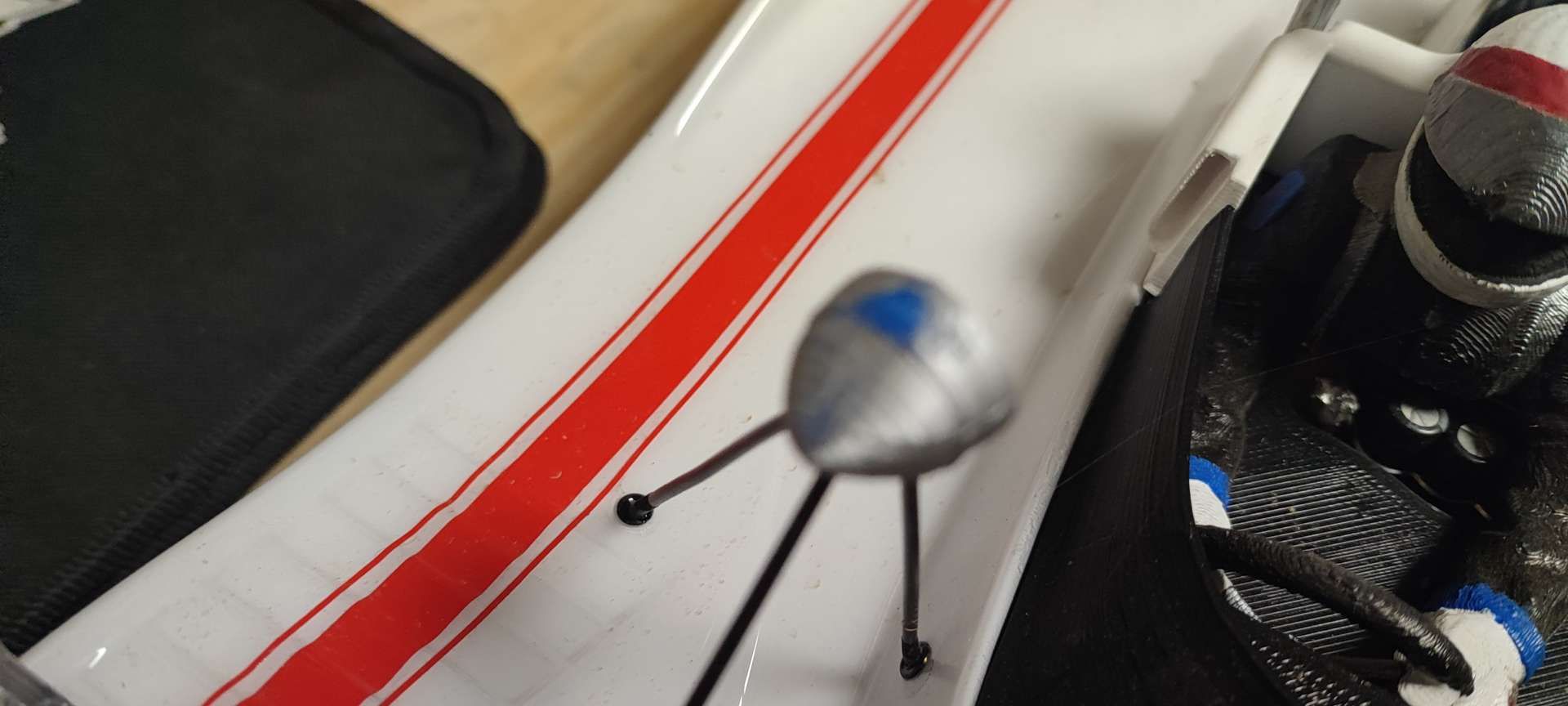

Etonnamment, la seule chose que je pensais perdue et cassée définitivement ne l'a pas était, à savoir le rétroviseur sur trépieds, juste la peinture éraflée...

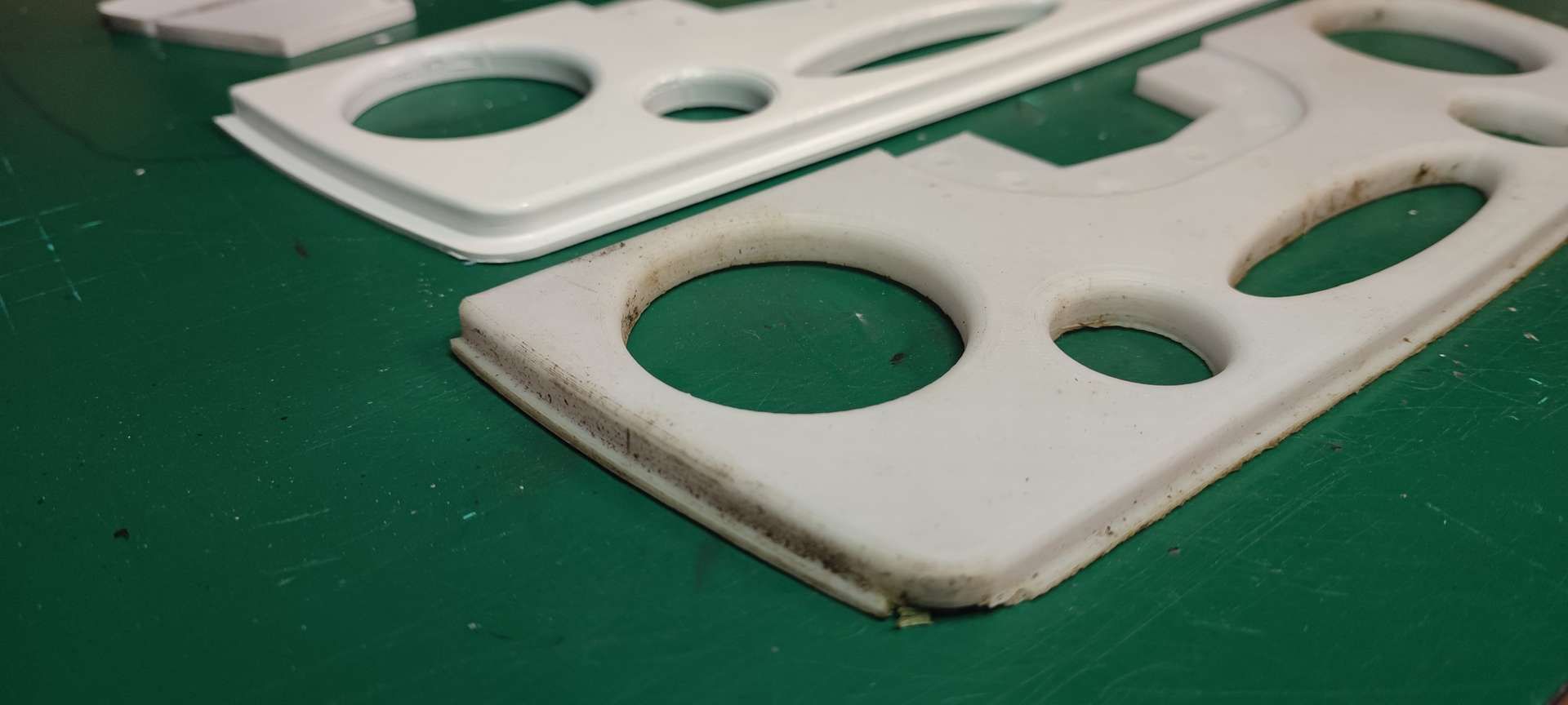

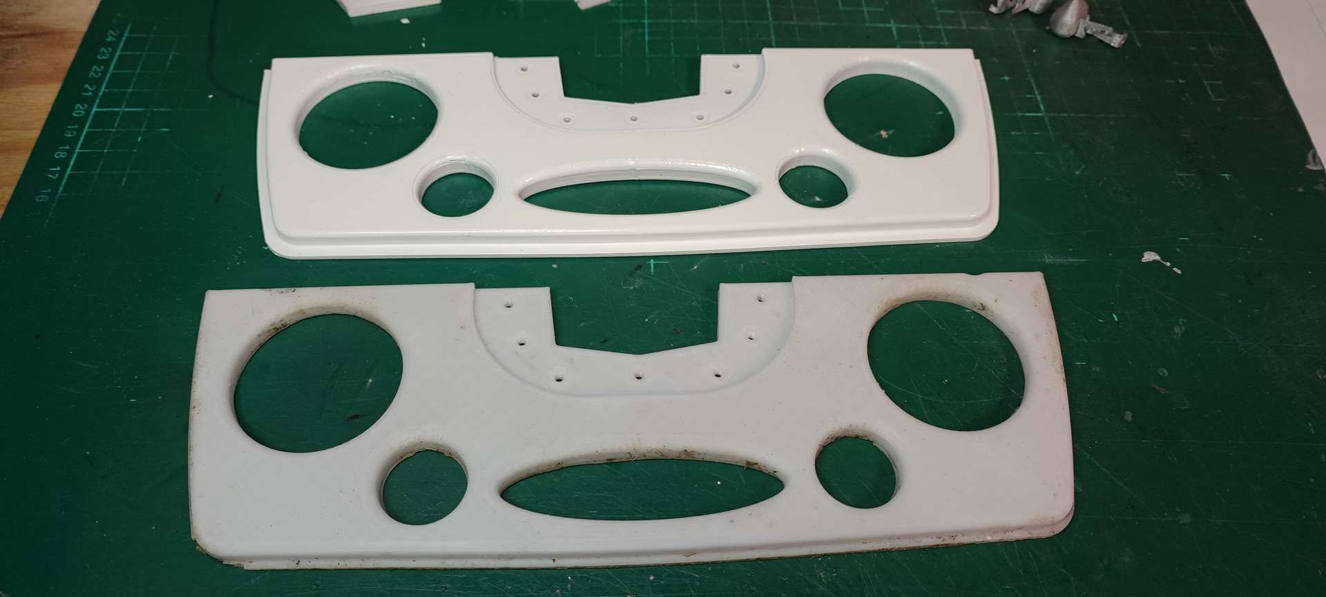

Du coup, j'ai entrepris de refaire un parechoc avant avec une lèvre un poil plus grande et de refaire un bonne parties des pièces cassées pour que ce soit présentable à " La Belleysanne 2025 "
Voici les photos du désastre:
