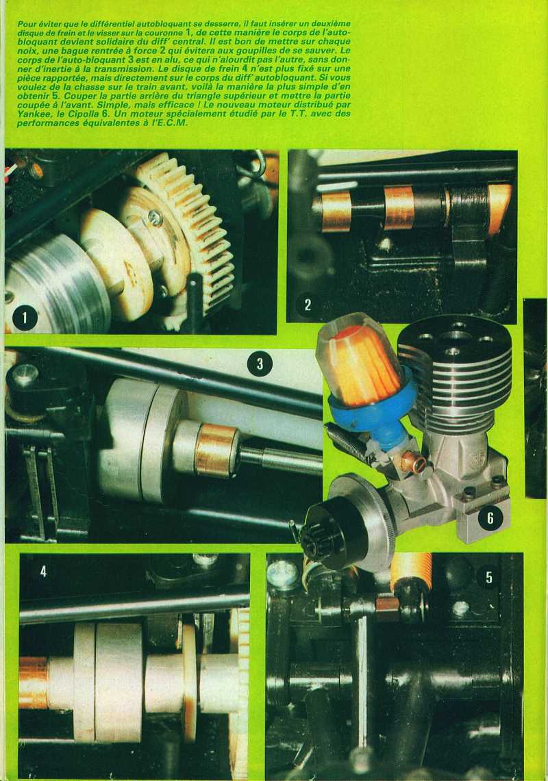

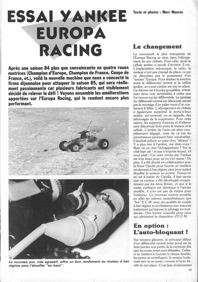

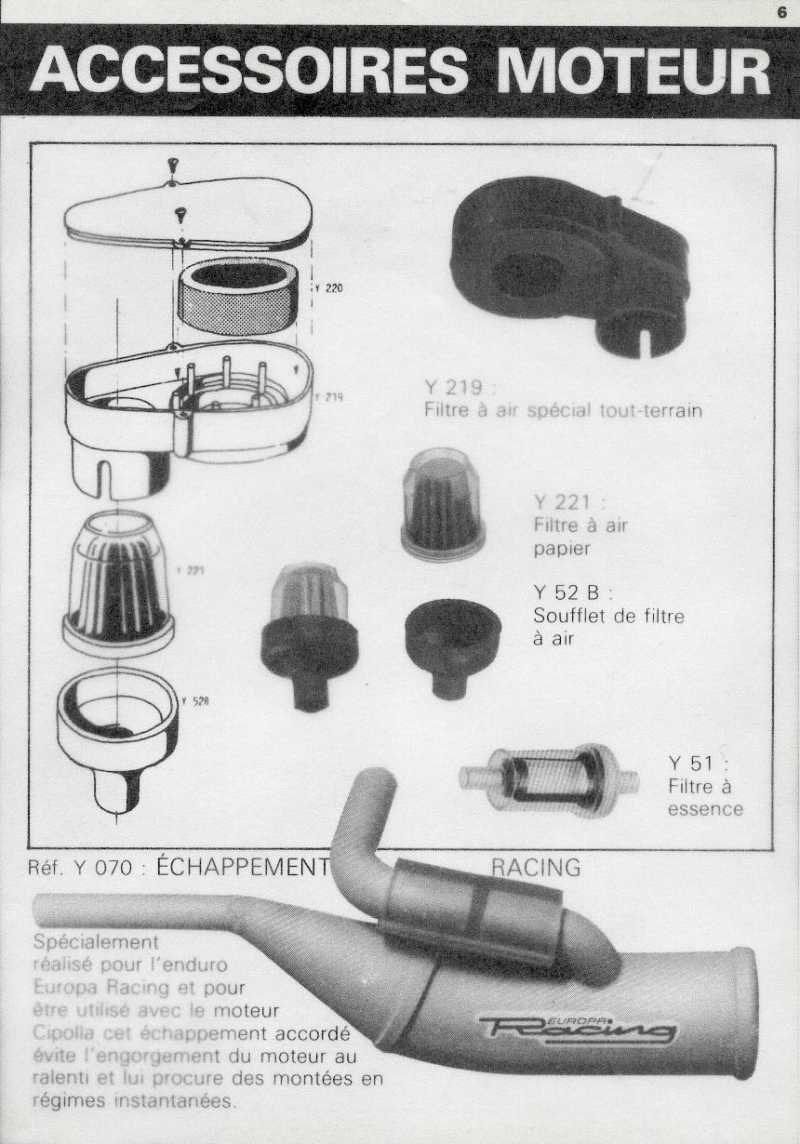

Pour la petite histoire, j'ai restauré cette voiture en faisant attention, au mieux, que chaque detail soit conforme
a l'essai Auto RCM d'epoque (42 Mars 85). La voiture est equipee du diff autobloquant (il faut legerement fraiser
le dessous de la platine radio pour le passer), et du pot Yankee premiere generation que l'on voit dans les pub 85
et l'essai, c'est-a-dire avec le coude d'entree plutot bas et court. Les modeles d'apres (1985-1986 je pense)
ont ce coude plus long et plus haut. Initialement, le pot est couleur alu, mais paint ici en noir (comme dans la pub)
pour masquer la forte oxydation. Bon mais je m'egare, tout cela fera peut-etre l'objet d'un autre post :)

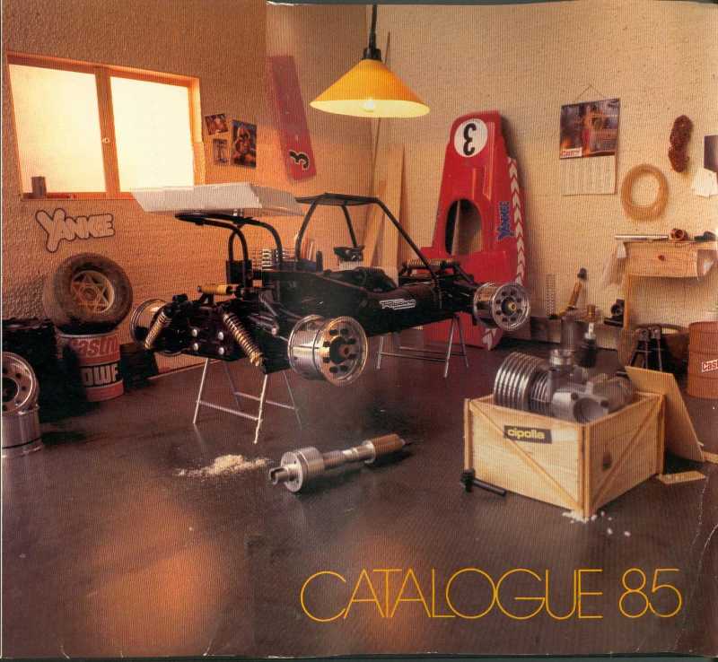

quelques archives:

Bon pour Rod et Twister, la piece la plus difficile a trouver, et je ne mens pas, ca a ete le tube de raccordement du filtre a air ! Oui c'est une piece specifique de chez Yankee - et non un manchon passe-fil pour les coffres de 205 comme ca se faisait beaucoup dans le temps.
