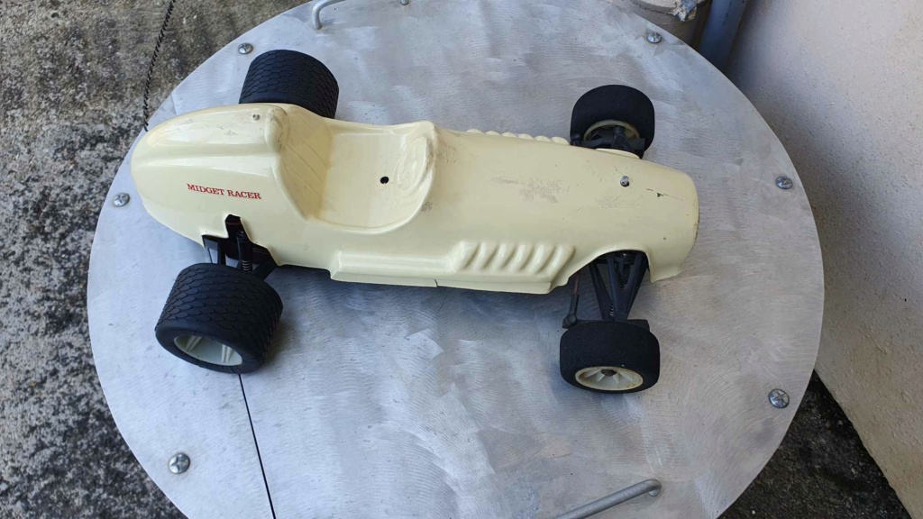

Arrivé ce matin à bon port.
Je l'adooore...! Je le pensé plus petit, vraiment surpris.

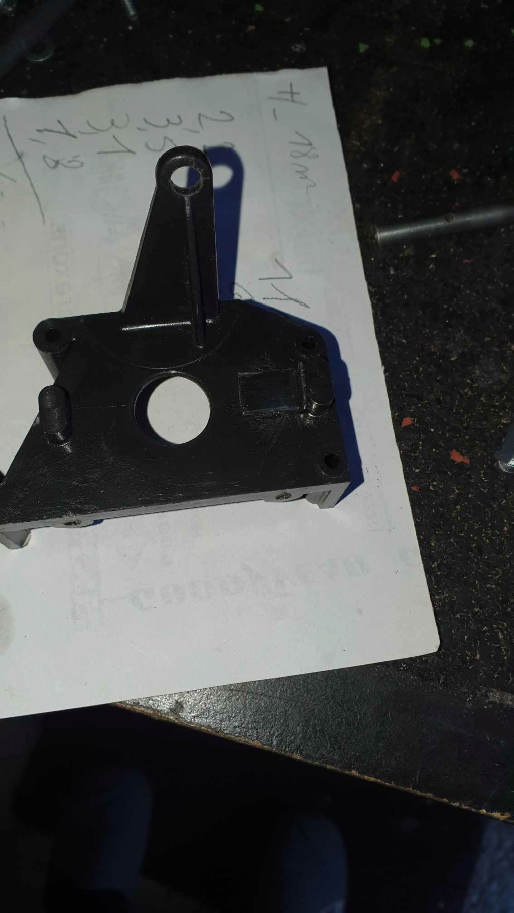

Un support de triangle cassé, mais j'étais prévenu par le vendeur. Rien d'insurmontable à réparer, un bon nettoyage et vérification de la mécanique et il devrait rouler rapidement celui là. Ah si les pneus sont craquelé, voir si je peux en trouver des neufs ou en meilleur état.

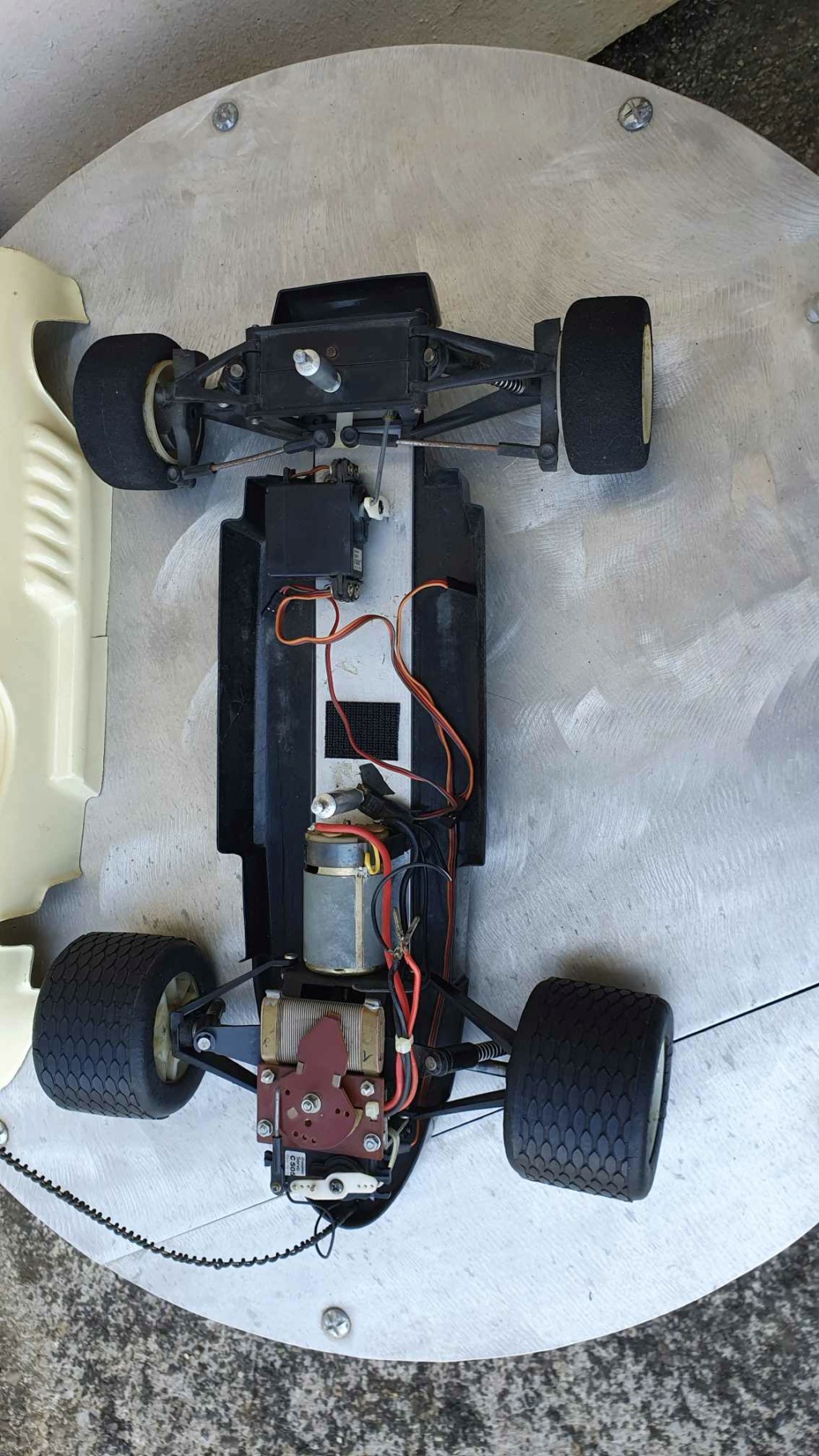

Le faux diff, mais comment il se démonte?
Re: MIDGET de Micro Racing
Message par alf77 » 08 Avr 2025, 18:27
Pour le démontage du diff , je n'ai pas trouvé et je pense qu'il doit être collé sur la partie central . Il est possible aussi qu'il sois vissé à cet endroit mais je n'ai pas testé . Il doit bien y avoir une solution car il a bien fallu faire l'assemblage avec les cardans .
Alain
Messages : 1496
Message par bullit_109 » 08 Avr 2025, 20:05
Oui,j'y ai pensé à un pas de vis. J'ai bien forcé, mais avec modération, car pièce en nylon et donc fragile. Mais rien à faire, ça n'a pas bronché d'un yota. J'ai aussi trituré les cardans, voir si ils sortaient de leur logement et que nenni.
Donc ta solution est possible, les cardans ont été assemblés avant le collage des deux pièces?
Qui à la solution? Merci d'intervenir si vous avez la solution à ça.

Réparation du plot support de triangle à la super glue, plus mise en place d'un renfort en Lexan sur l'intérieur. On verra bien si ça tient dans le temps?

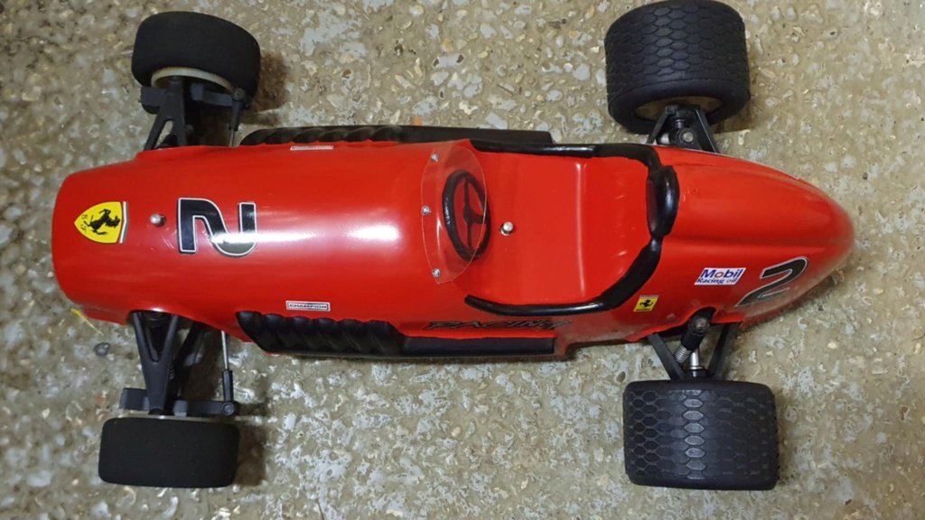

Robe peinte en rouge FERRARI et mise en place d'un mini pare brise pour un aspect maquette.
Messages : 1496
Message par bullit_109 » 12 Avr 2025, 19:35
Démarrage de la déco façon FERRARI... Me manque el cabalIno cabré

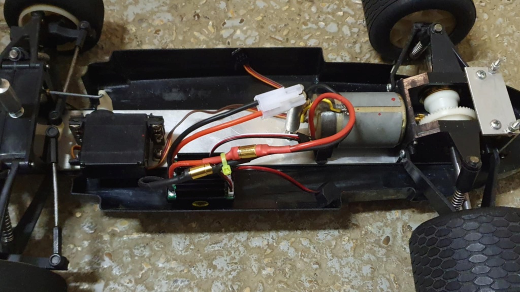

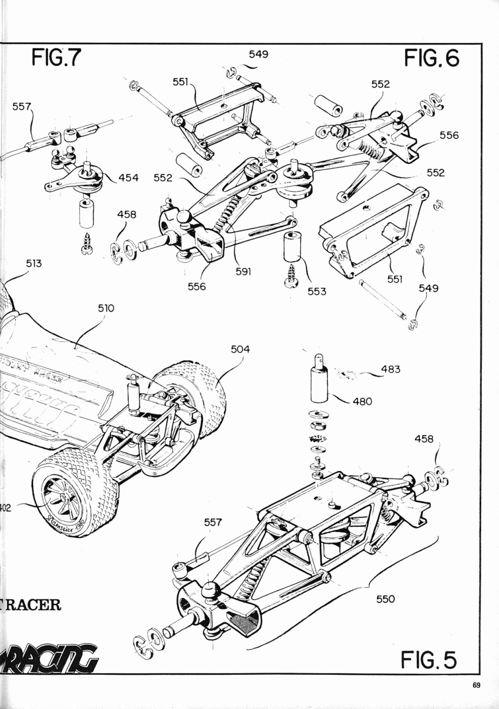

Voili, voilou... El Cabalino cabré est là...J'attends un bandeau du drapeau Italien pour peaufiner ça déco...Les variateur électro son aussi arrivés, donc je vire le vario méca pour passer en électro plus linéaire à l'utilisation.

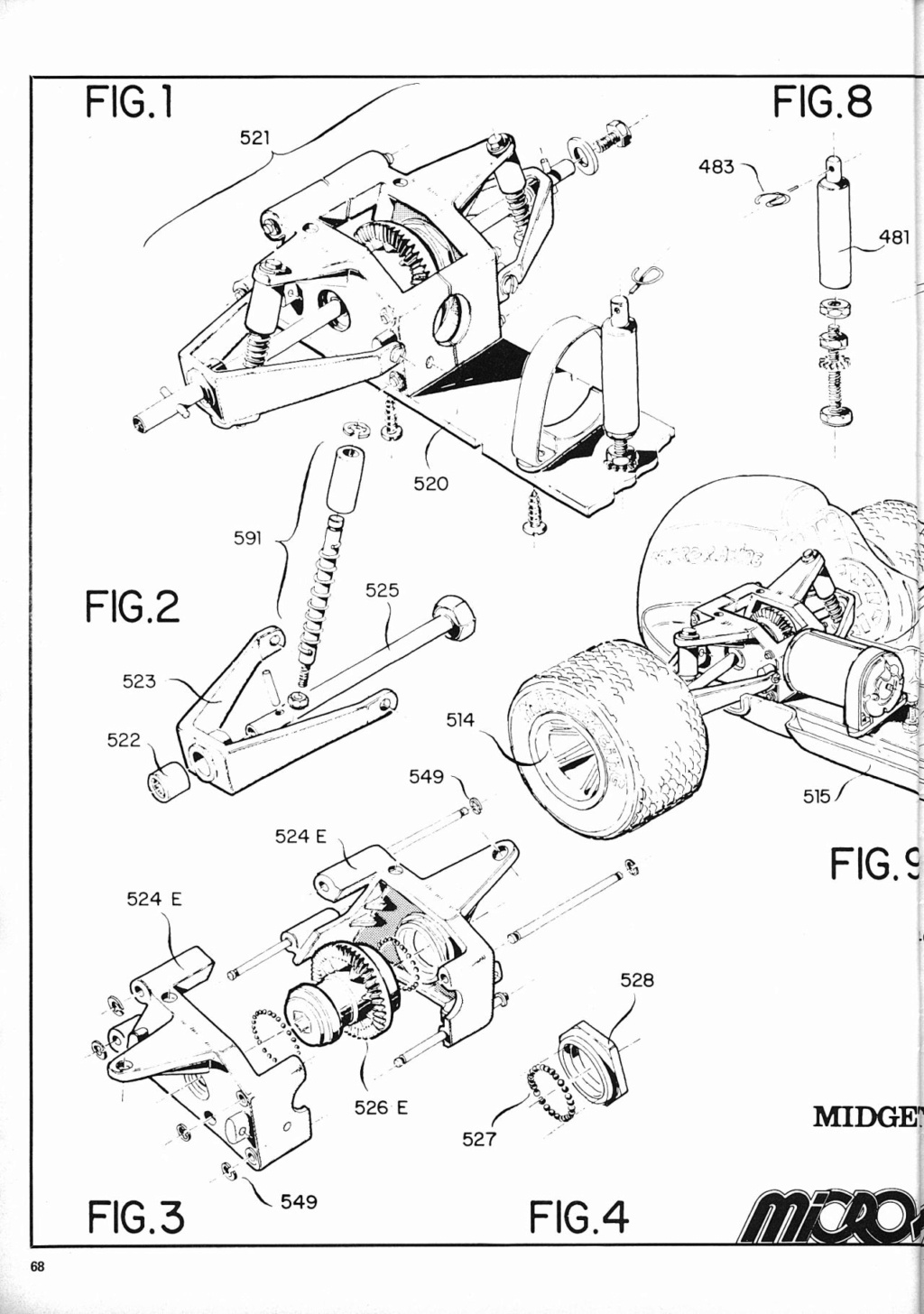

Son plan de montage:

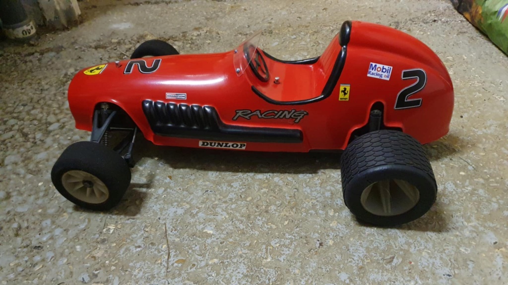

1er test du MR sur 2m² voir si tout fonctionne correctement...Satisfait ImageNZ5QMlqmpYA
