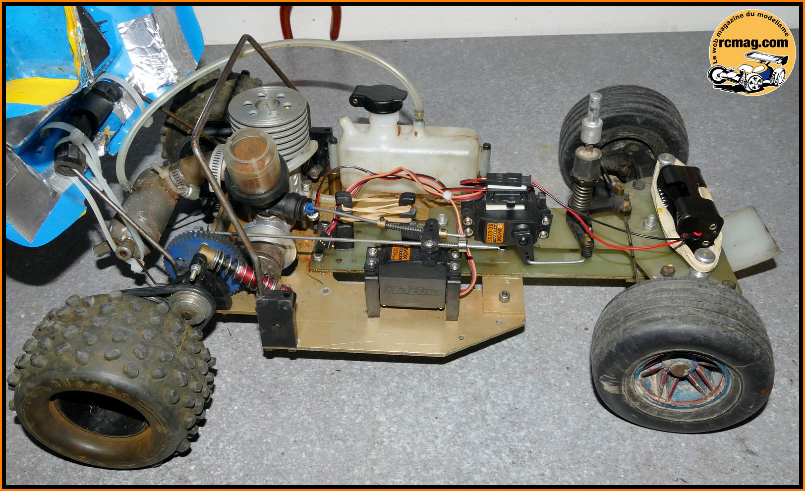

A défaut d'autre chose, j'ai mis ce pot gamelle. Y'a plus qu'à trouver comment le fixer.
J'ai vu certains Bullit avec des plaques fixées à l'arrière du châssis, mais le mien manque de trous et j'ai pas envie de lui en rajouter...
J'vais attaquer l'installation de la radio. A votre avis c'est possible d'actionner le carbu à tiroir directement sans renvoi?? :?:
Rabbit31
Re: Dans la série MRC : un Super Bullit
Message par Tractoricou » 31 Août 2017, 11:40
normalement cela passe sans problème, c'est juste un peu de travers ...
Message par Tractoricou » 31 Août 2017, 11:42
Rabbit31
Messages : 1297
Localisation : Biganos (33)
Message par Rabbit31 » 02 Sep 2017, 22:06
Merci Tracto :D
Pour cet insecte, j'ai sortie une radio toute neuve de sa boite.
Pas trop moderne quand même pour pas faire tache avec cette vieille 8)
J'ai tordu la tringlerie des gaz pour pas à avoir un carbu "tordu", à voir si ça va bien fonctionner :?:
Et ce soir, je viens de réaliser qu'il me manquait un truc... un réservoir!!! :lol:
Je dois avec quelques réservoirs de Rabbit dans mes cartons, ça devrait pouvoir s'adapter :wink:
