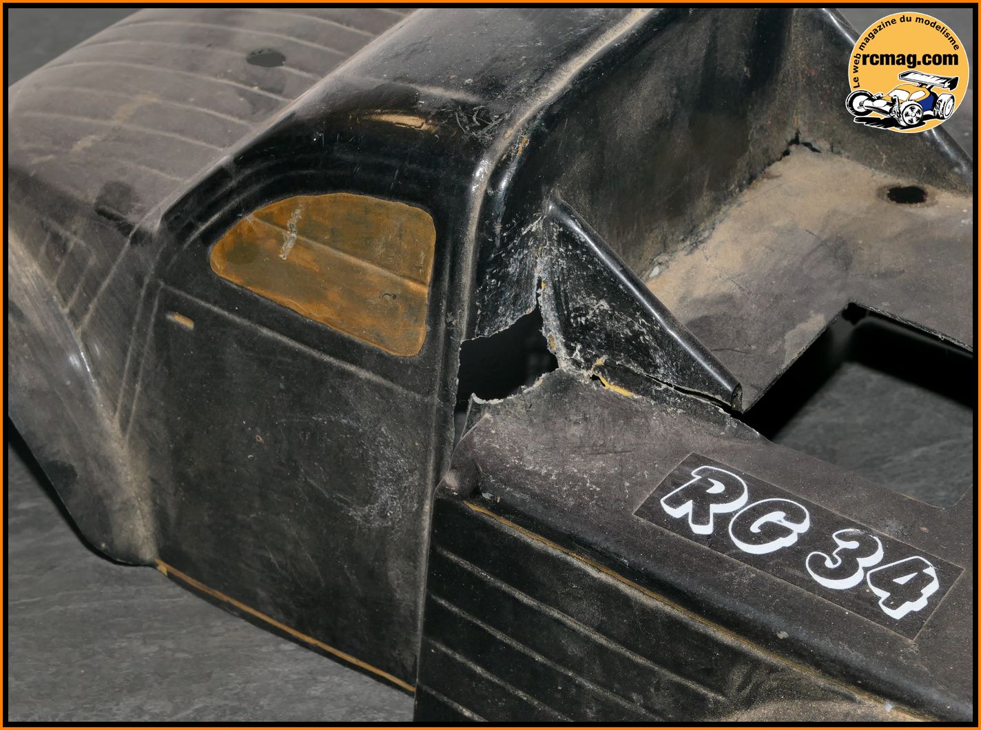

Y'a quelques réparations a faire sur cette originale carrosserie.

Superbe cette carro , faut absolument la sauver :ok: . C'est de l'abs ? .

oui, faut que je regarde dans mon stock si j'en ai pas une neuve

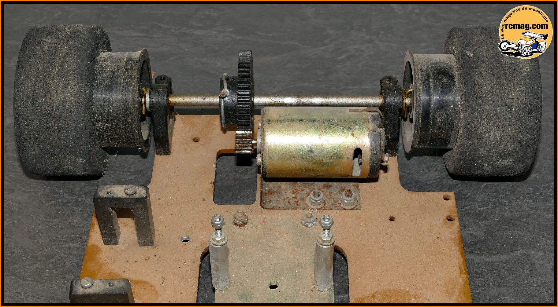

Cette Bullit qui est dans son jus fut modifiée pour se transformer en voiture de piste électrique ... On peut pas dire que la modification soit exemplaire.

Pas couranr, bizarre le train arriere sans beas tires ...
En tout cas, comme le dit Alf, faut s occuper de la carrosserie, elle est tres cool

En fait, le fait d'avoir supprimé les bras raccourcit l’empattement et j'ai l'impression que la carro est d'origine 1/10, tu confirmes Tracto :?: ce qui au final doit bien matcher... (ca me fait penser aux pistes Micro Racing montées sur la base du pod du buggy sans les bras tirés (c'est un pléonasme :lol: )
Pour moi le plus choquant, ce sont les tiges filetées sur les demi-trains avant, quel intérêt?... sinon l'idée du châssis de Bullit transformé en piste en a tenté plus d'un et le fait que le châssis se déforme à l'avant donne une souplesse à l'image d'un train oscillant, pour compenser l'absence de différentiel :ok:

Je pense que l’intérêt des tiges filetées est apparemment de pouvoir ajuster la garde au sol à l'avant....

Éventuellement la chasse aussi :)
(mais bon, sur une telle voiture, hein :lol: )

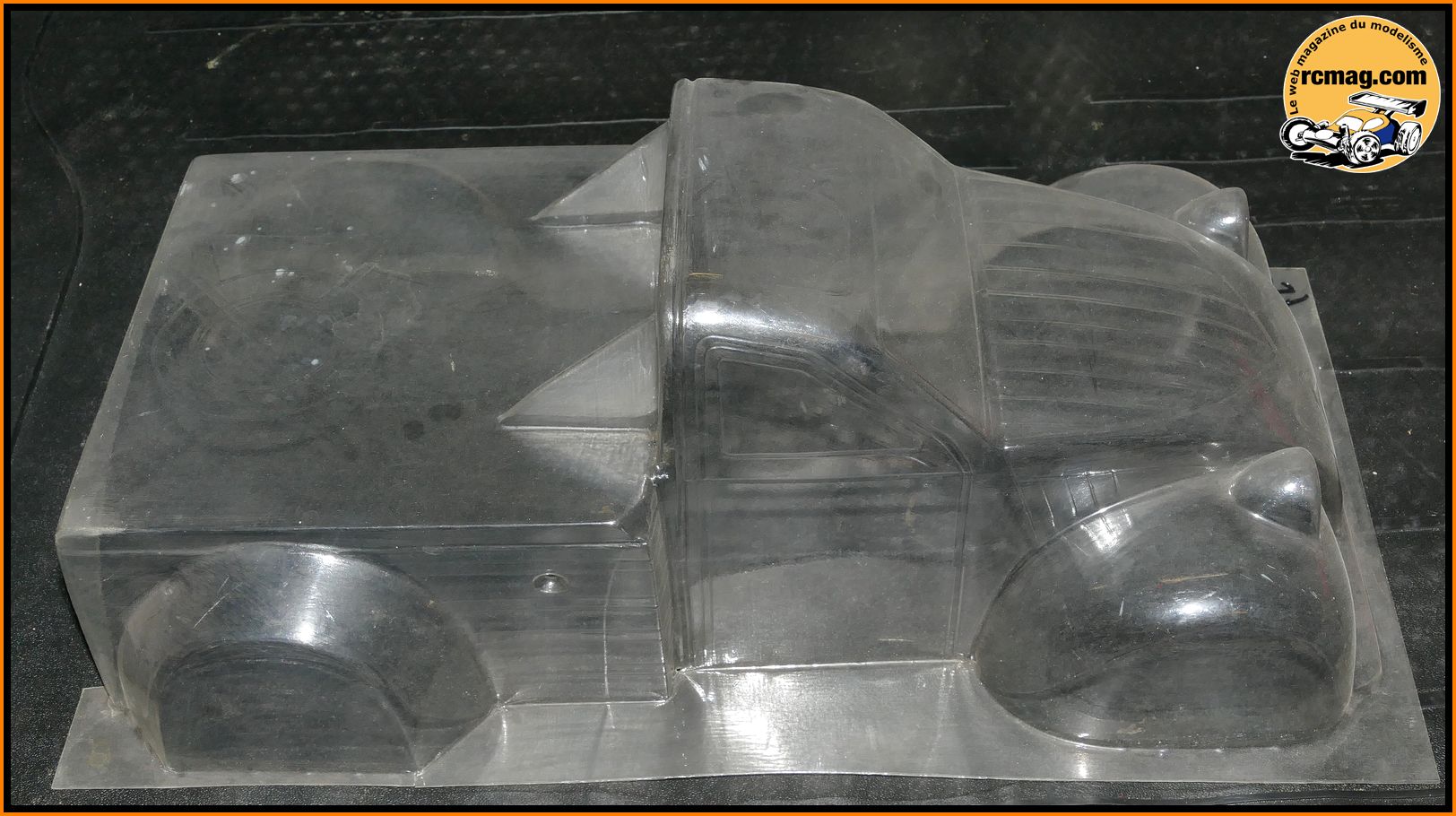

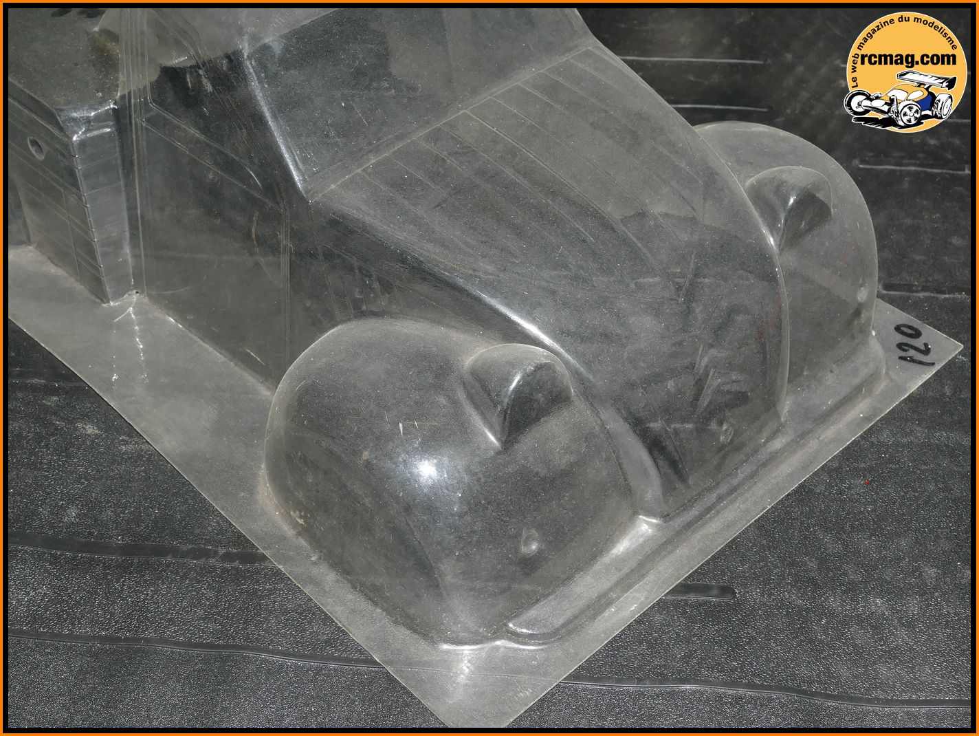

Dans mon stock j'ai trouvé cette originale carrosserie neuve !

je viens de regarder a l'instant, c'est plus proche du 1/10 que du 1/8 ...
en gros du 1/9 !

du 1/9e? C'etait des precurseurs, alors! Il a fallu attendre 20 ans avec bycmo/avioracing pour revoir cette echelle apparaitre :mrgreen: j'adore l'equilibrage du porte-couronne... aux vitesses stratospheriques auxquelles ca tournait, ca devrait serieusement vibrer :lol:

1/9 a la louche :lol:
c'est du 1/10 mais y'en faut un d'assez balaise

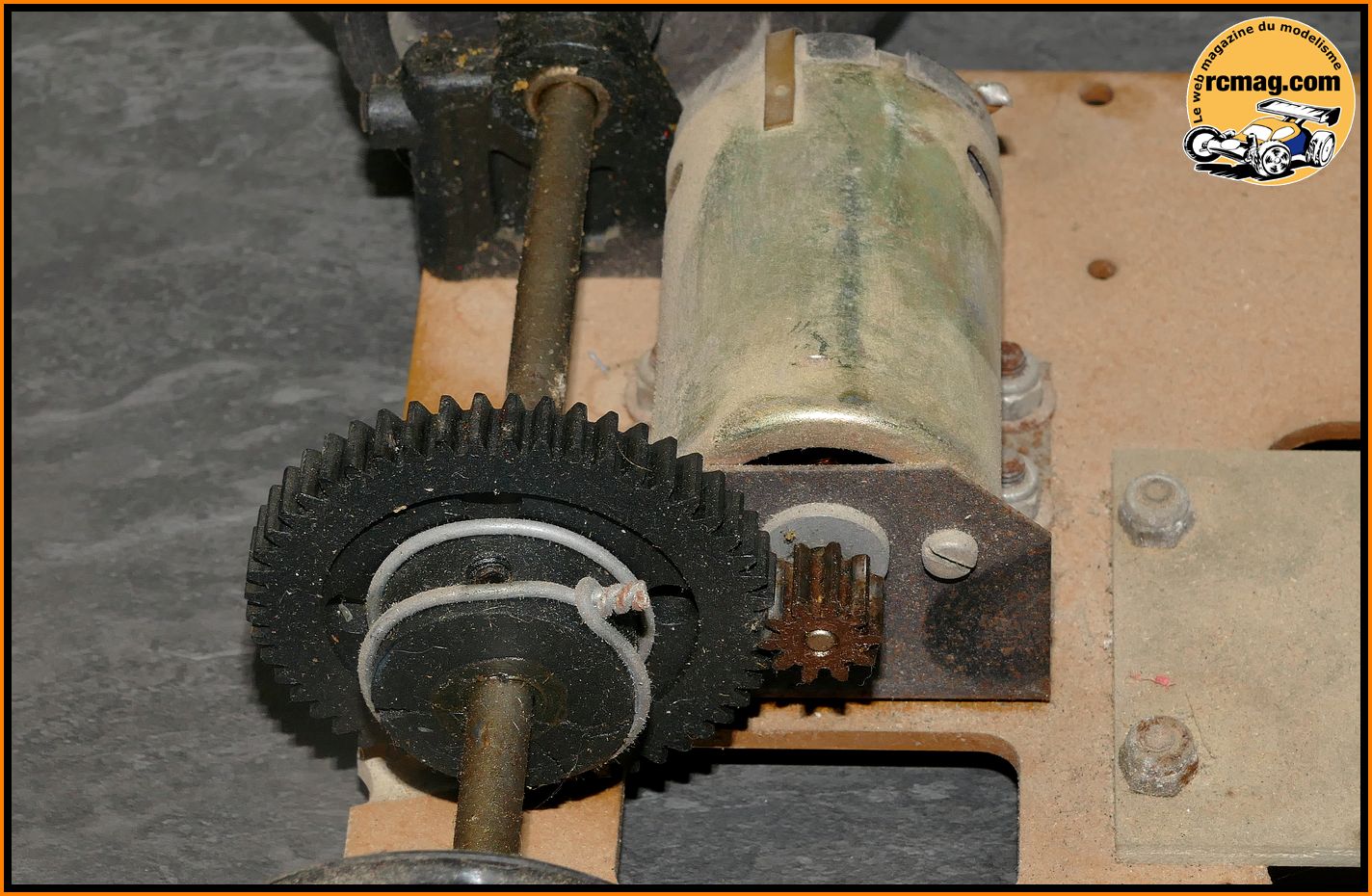

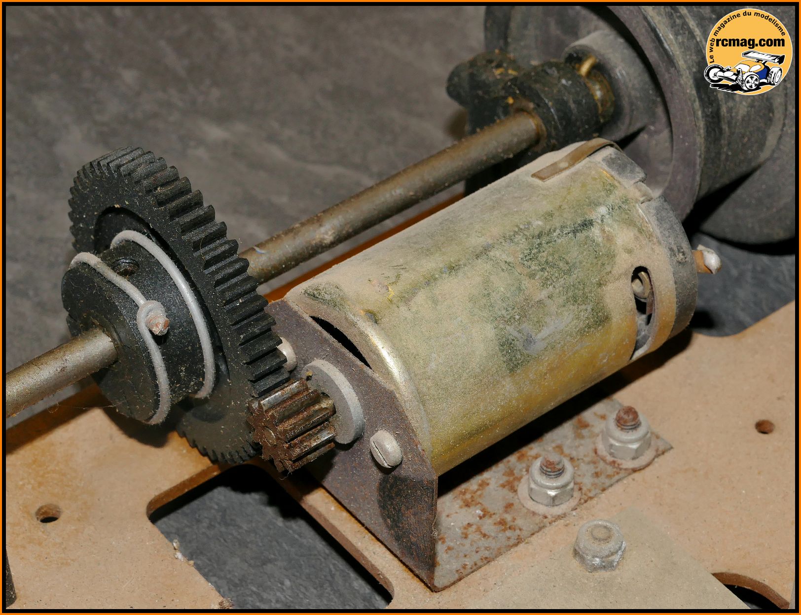

Le montage du moteur fait peur avec un support en tôle fine qui est très souple.

Pour mes montage en électrique , j'utilise de la cornière en alu de 3 ou 4 mm d'épaisseur , ça ne bouge pas .
Super le renfort de la couronne en fil de fer :lol: , encore jamais vu . Sur une couronne du même modèle avec le moyeu fendu (maladie de cette couronne) , j'ai cherché un tube d'acier proche du diamètre , ensuite un coup de tour pour réduire le moyeu en plastoc (faisable sur une perceuse) et emmanchement à force du tube , il ne faut pas oublier de percer un trou pour le passage de la vis de serrage :wink: .

C'est vrai qu'il fait peur ce support (bonjour le mal aux dents :lol: ), tous les Bullit électriques "d'origine" que j'ai pu voir en étaient équipés, peut-être que les moteurs utilisés n'avaient pas suffisamment de puissance pour tordre ce support...

Ce qui est incroyable également, c'est que le frein à bande agissait sur cette couronne en plastique 8O
J'en ai une qui a perdu 1 mm de diamètre en fondant!!!

Hé oui tontonOlive , c'est le début du tt (ça ne rajeuni pas :roll: ) . Si la denture est en bon état , facile de réparer la couronne . Sur les conseils de JMC , pour les versions thermique , il vaut mieux placer le frein sur la cloche d'embrayage , j'ai essayé , c'est top :ok: .

Pour mon brushless, j ai utilise un support moteur de trex 500 visse sur une plaque qui reprend les trous d origine.

le support serait d'origine ? j'ai du mal a le croire en voyant ce truc :lol:

Voici de quoi renforcer ta croyance :)
La notice de la version électrique avec le moteur sur son support et un autre moteur monté sur un autre Bullit (ce sont des photos glanées sur le net récupérées quand j'ai monté l'un des miens).
Pour ma part j'ai deux Bullit montés de la même facon mais je n'ai pas pris de photos :?
Cela fait 5 montages identiques au niveau du support (en comptant le tien) sur XX Bullit montés en électriques, la probabilité est-elle suffisante pour te convaincre :lol: :wink:

Je confirme aussi , j'ai eu ce support moteur , j'ai du le jeter :roll: .

convaincu :bravo: mais j'en reviens pas :lol: pas trop sérieux les gars chez MRC :mrgreen:

La couronne renforcée au fil de fer !

c'est exactement ce qui me faisait rigoler ci-dessus!
