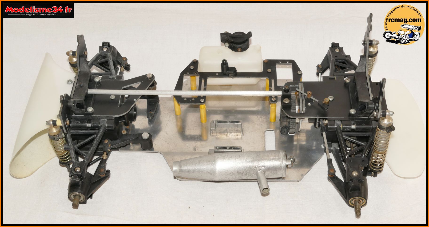

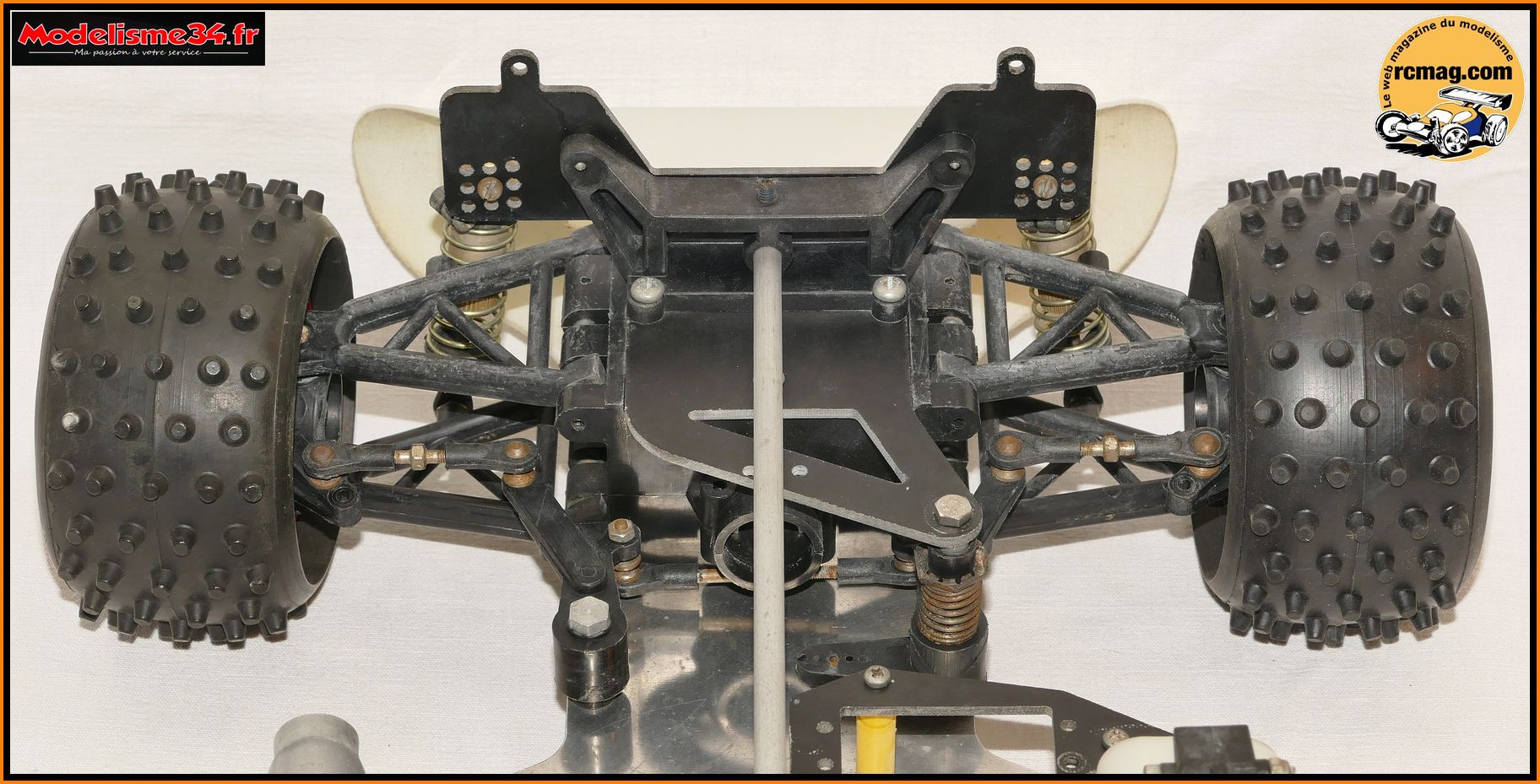

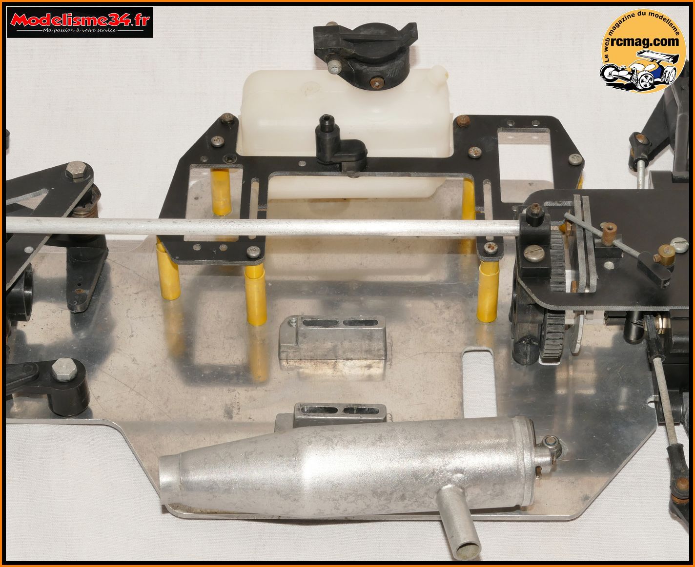

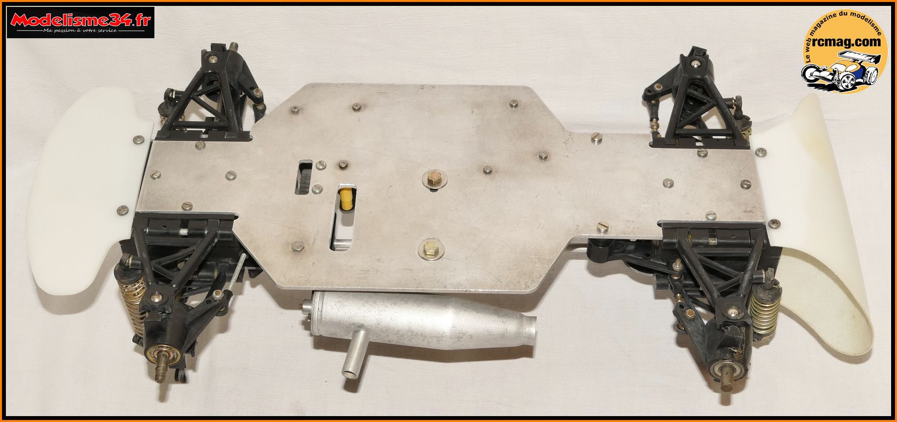

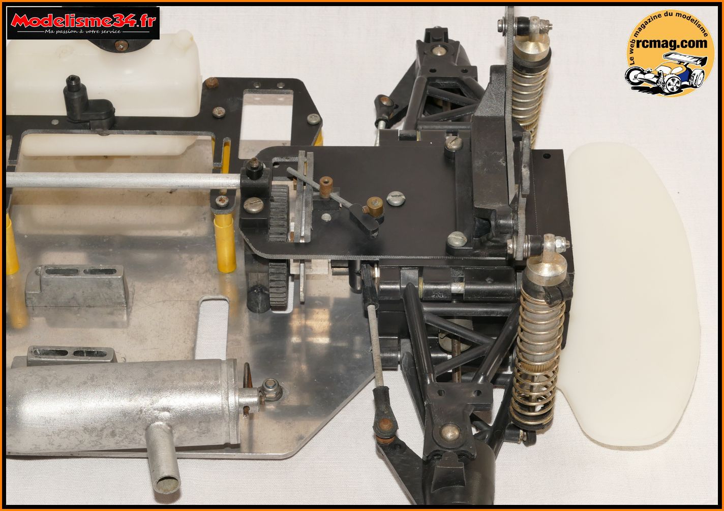

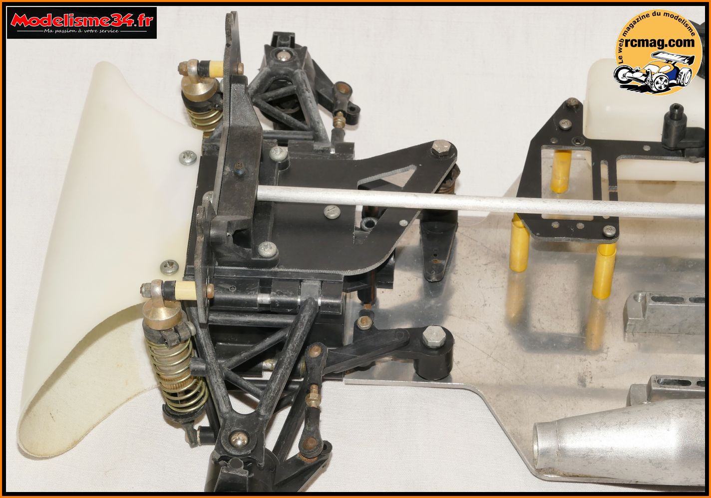

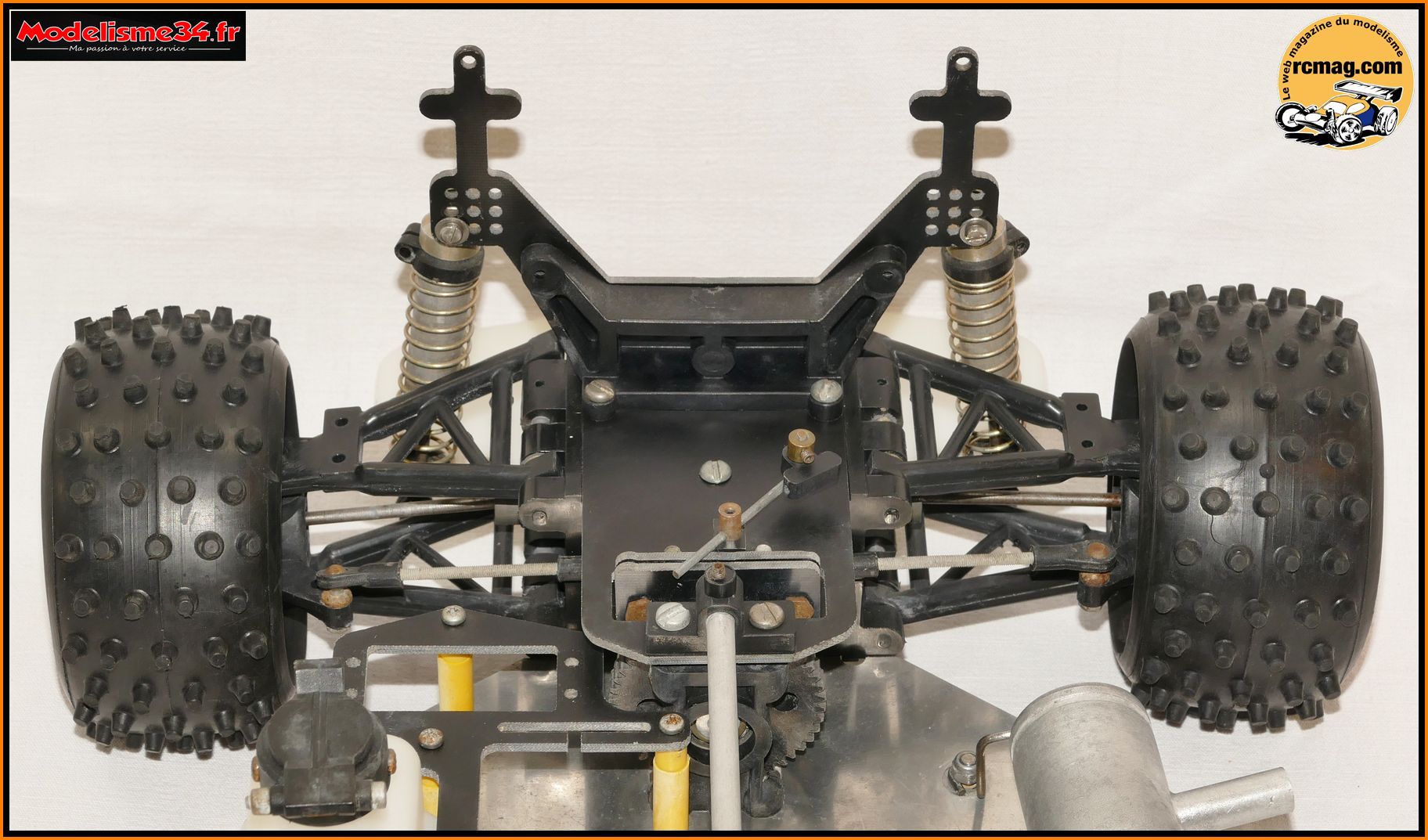

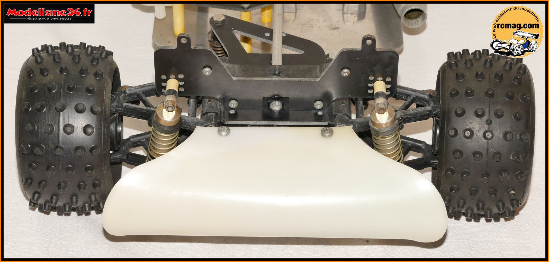

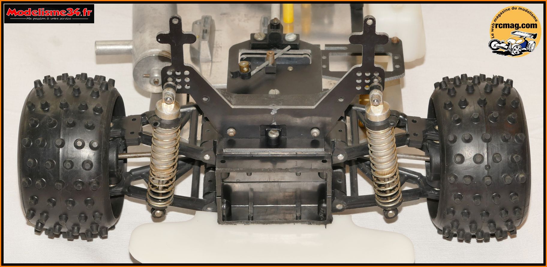

Merci a modélisme34.fr sans qui je n'aurai pas eu la possibilité de remonter l'épave de Rabbit 90 que je trainais dans mon grenier depuis des lustres
Grace a son stock j'ai pu retrouver les nombreuses pieces manquantes.
Reste a faire les finitions ( rouille ) et a définir sa version, car les supports sont semble t'il fait pour une carrosserie différente de l'origine ?

par contre les supports carro sont fait pour la carrosserie habituelle

Je ne crois pas qu'il y ai eu d'autres carros pour le 87 et le 90 ( peut être pour les versions rally ? ,mais je n'en ai jamais vu) . La carro de 205 t16 était pour le 85 , sur le 87 l'empattement est plus large et la taille des jantes ne collent plus à cette carro .

personne a un 90 de boite pour comparer ? cela m'intrigue ces supports :)

J'ai été jeter un zieu sur ma collection de rabbit (15 modèles du 85 junior jusqu'au gti 90 ) , aucun de mes 90 n'a ce type de support (zut alors , ma collection est incomplète :lol: ) . J'ai entendu parler ici même d'une version rallye , j'en ai une en préparation mais sur base 205 t16 . Je pense que la version rallye a du être faite sur la base d'un gti 90 , mais avec quelle carro ? , vu la taille de la voiture , peut être une carro en 1/7 .

Je viens de refaire un tour au grenier . Donc mes supports de carro n'ont pas de traces de découpe , autre chose , les supports du 90 sont doublé à l'avant et à l'arrière pour résister aux chocs . en regardent de plus près ta voiture , l'on peut voir qu'elle possède deux fixations d'amortisseurs arrière et qu'ils ne sont pas doublés , de plus ta voiture possède aussi quatre amortisseurs arrière . Donc normalement ( sauf si série spécial ) les deux supports devraient se trouver sur le train arrière pour recevoir une carro de gti 87/90 , et à l'avant il devrait y avoir des supports plus bas avec amortisseurs court et un plot en alu pour la carro . Il est possible que les fixations carro en fibre de verre ont disparu suite à de nombreuses casses .

Non , je parle des supports d'amortisseurs en fibre de verre avant , ils sont moins haut que ceux arrière et ils sont aussi monté par deux .
Re: Rabbit GTI 90 4x2 expert - Collection RCmagvintage ( Musée )
Message par Tractoricou » 28 Déc 2019, 13:45
me suis peut etre planté sur le montage car j'avais pas de modèle

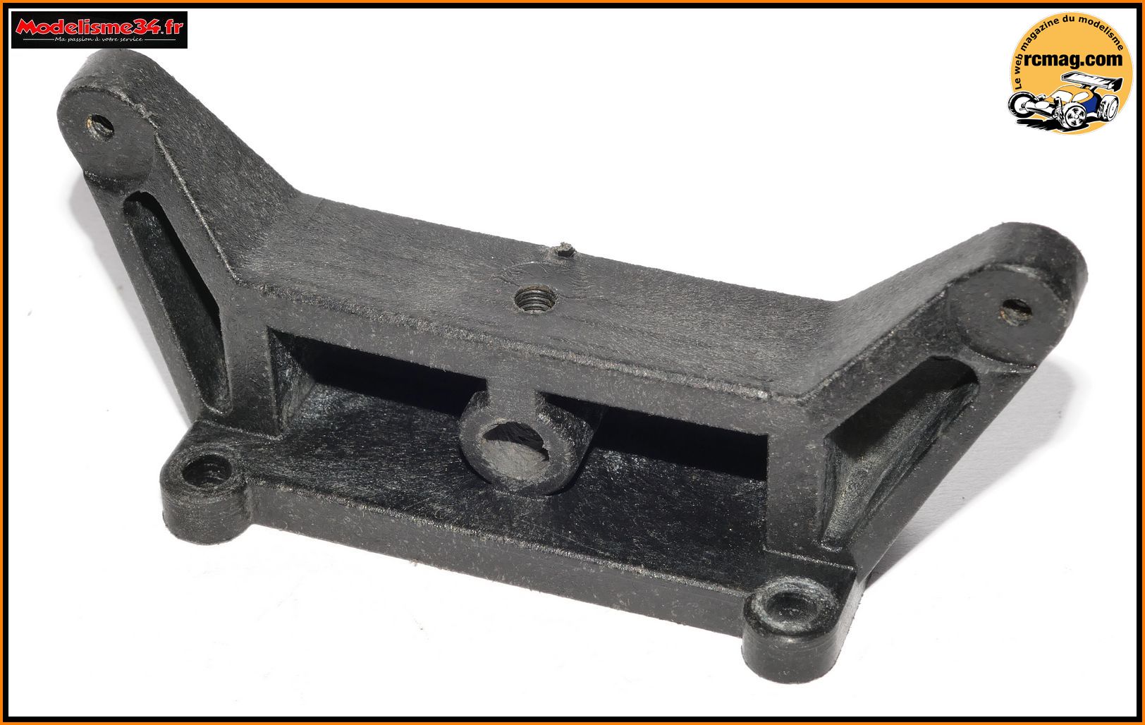

Message par Tractoricou » 29 Déc 2019, 00:11

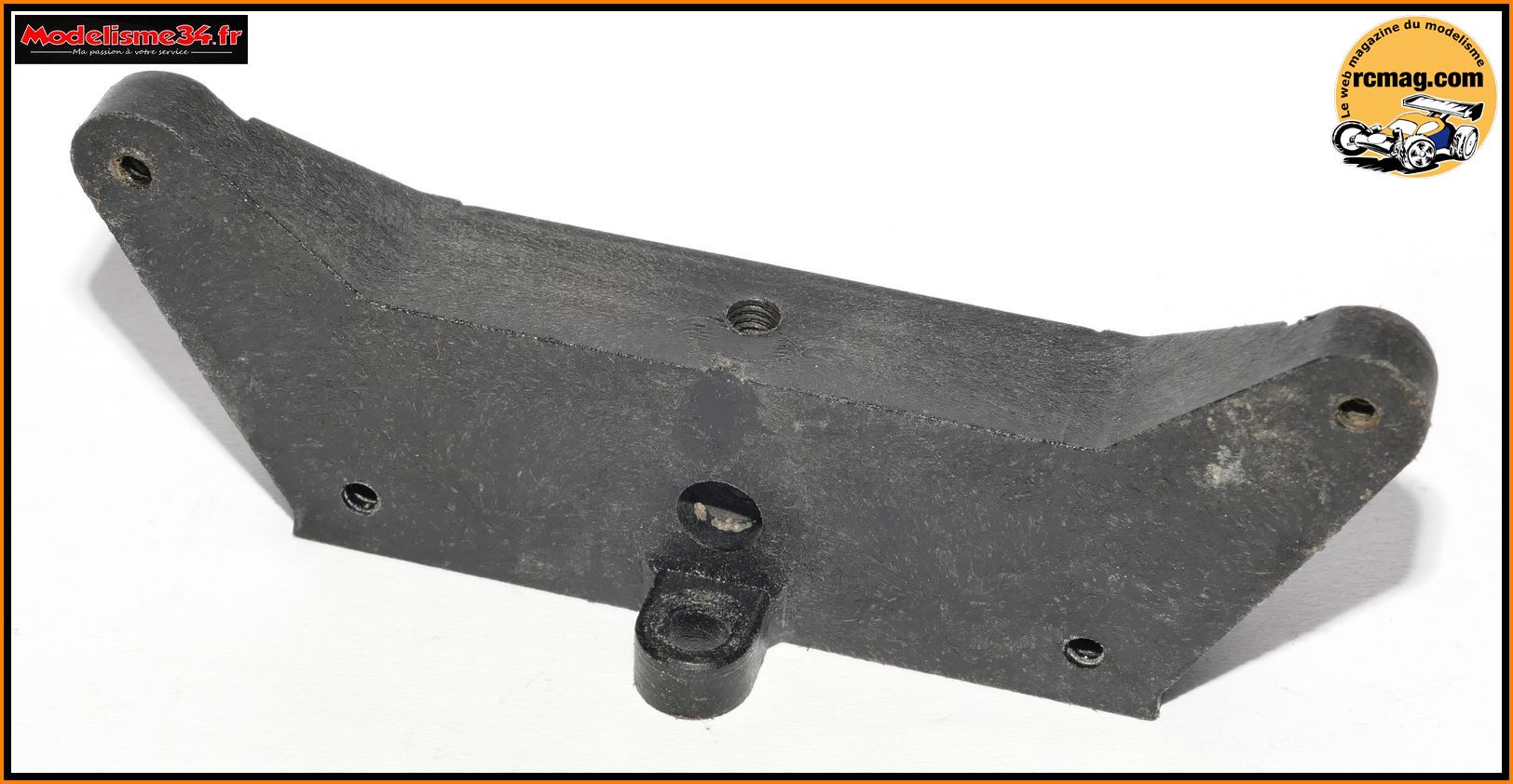

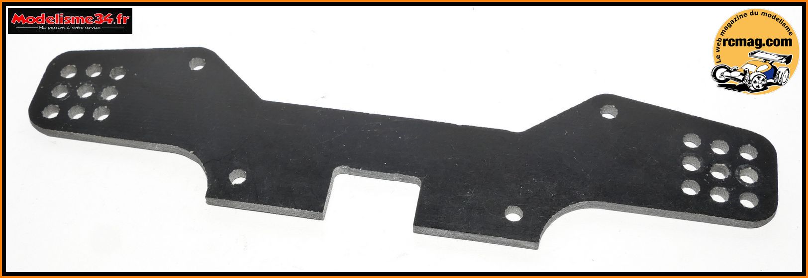

J'en ai profité pour prendre en photos les pieces "90" de Cyril :ok:
Fixation support d'amortisseurs Rabbit GTI 90

Message par Tractoricou » 05 Jan 2020, 00:51

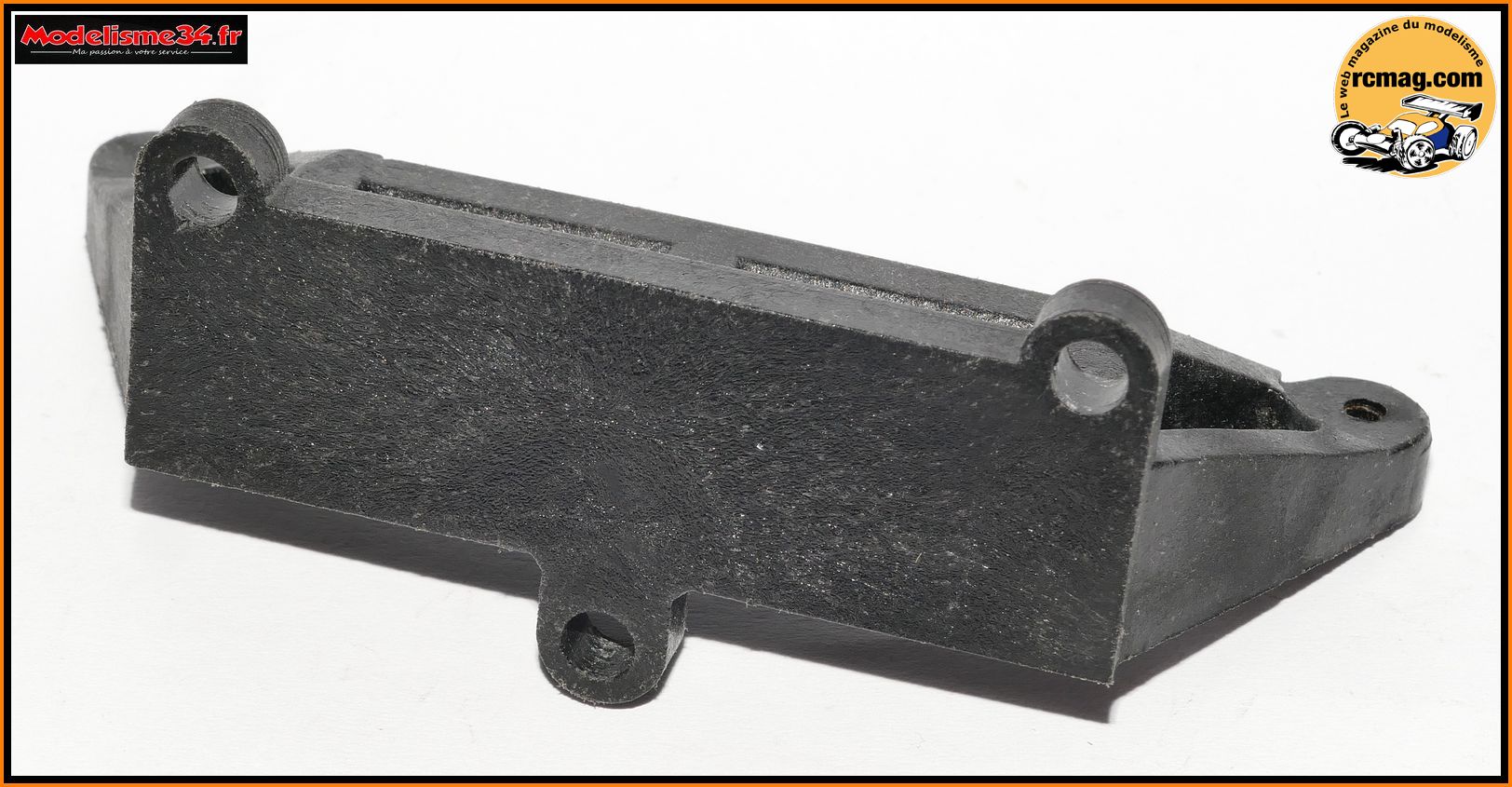

Support d'amortisseurs avant Rabbit GTI 90.
Message par Jmrt » 14 Jan 2020, 11:11
Bonjour à tous,
Cette version de Rabbit GTI 90 est la version "Rallye game". J'en ai un neuf avec une carrosserie de Toyota Celica GT4.
Les supports amortisseur sont spécifiques pour abaisser la garde au sol et ne sont pas doublés comme sur les versions TT. Les jantes sont également spécifiques avec des pneus "route".
Je vais essayer de vous faire une photo mais il faut que je le déballe du carton (suite déménagement).
Je ne sais pas si il y a eu d'autres carrosseries.
