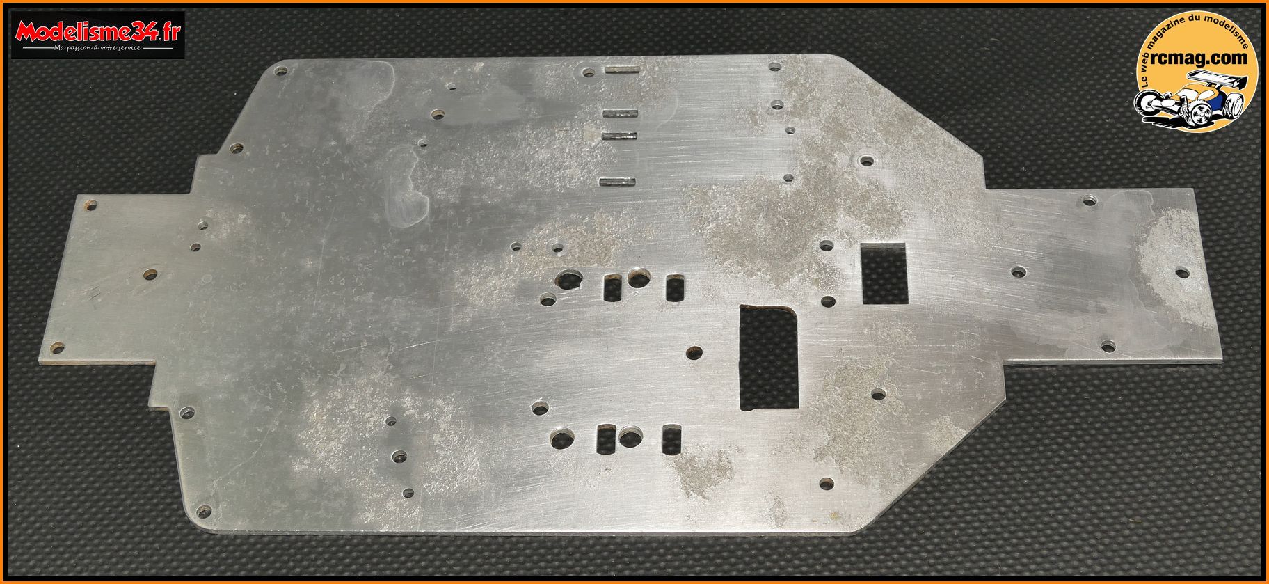

J'ai trouvé ce châssis qui était bien encrassé mais pas trop bidouillé.
Une fois décapé sa surface est assez corrodée par endroit.
C'est une plaque d'alliage d'aluminium d'une épaisseur de 2,5mm.

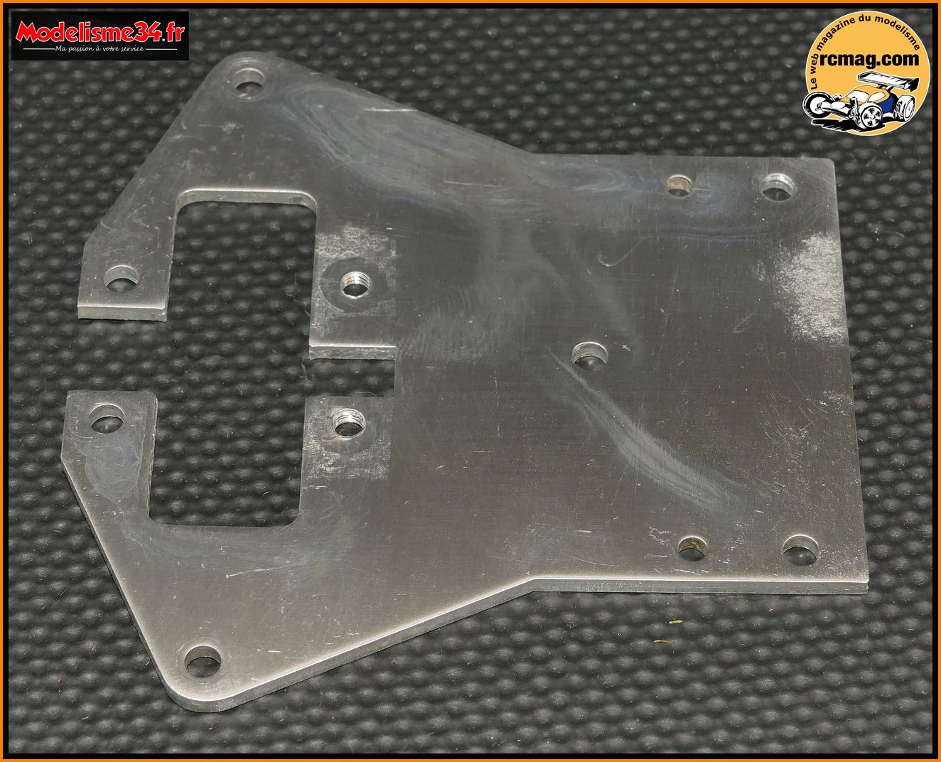

La platine de sauve servo elle aussi un peu corrodée.

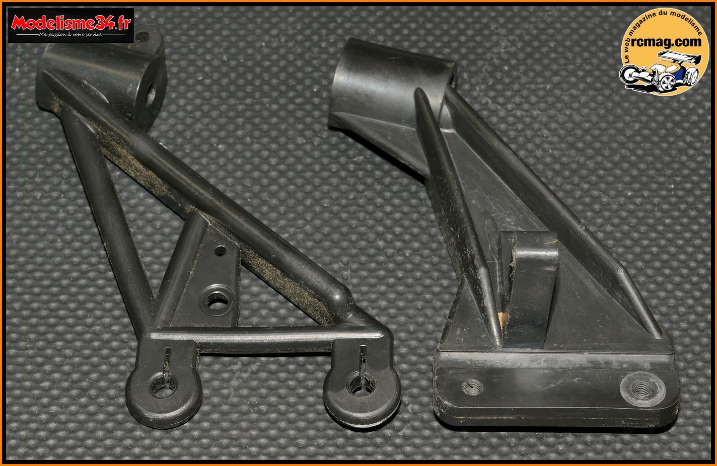

Coups de chance j'ai récupéré de justesse les 2 derniers bras arrière disponibles.

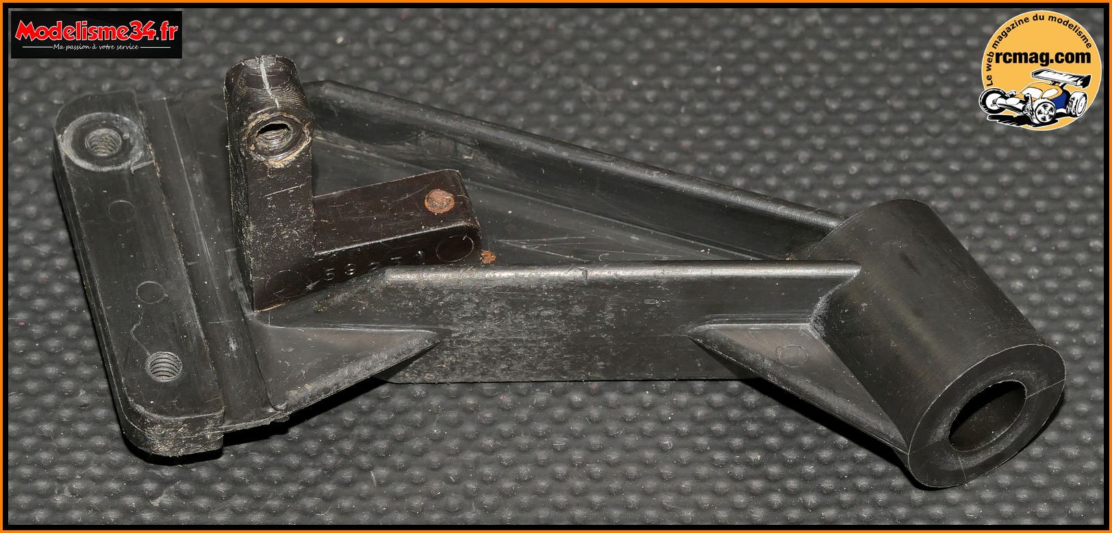

J'ai ai profité pour le comparer a celui du Yankee 85 TR de seconde génération ...
J'avais pas de Yankee 1er génération démonté mais comme le MRC l'articulation se fait juste par la déformation du plastique.

Sur un de mes tractions j'ai adapté sans problème des bras de yankee sur rotules ça le fait bien , juste un trou à percer dans le châssis pour chaque bras . Le problème est que les colonnes de carro ne sont plus à la bonne place , problème résolut en fabriquant des colonnes en alu coudées .
