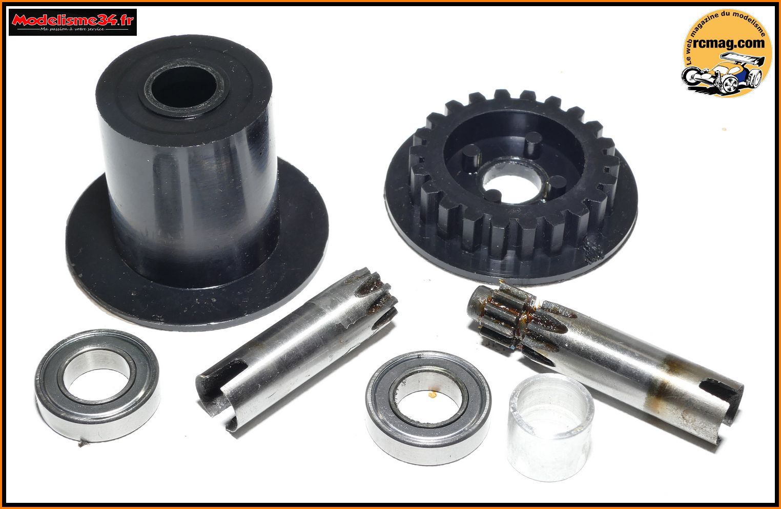

Et c'est là que j'ai remarqué qu'il y avait un probleme de transmission dans la cellule arrière
j'ai ouvert et là surprise ...
Cellule arriere presque vide !
Comme ici avec l'absence du pignon de couple conique, du systeme de freinage, des goupilles pour les plaquettes et un axe bricole qui sert juste a maintenir la couronne en place.

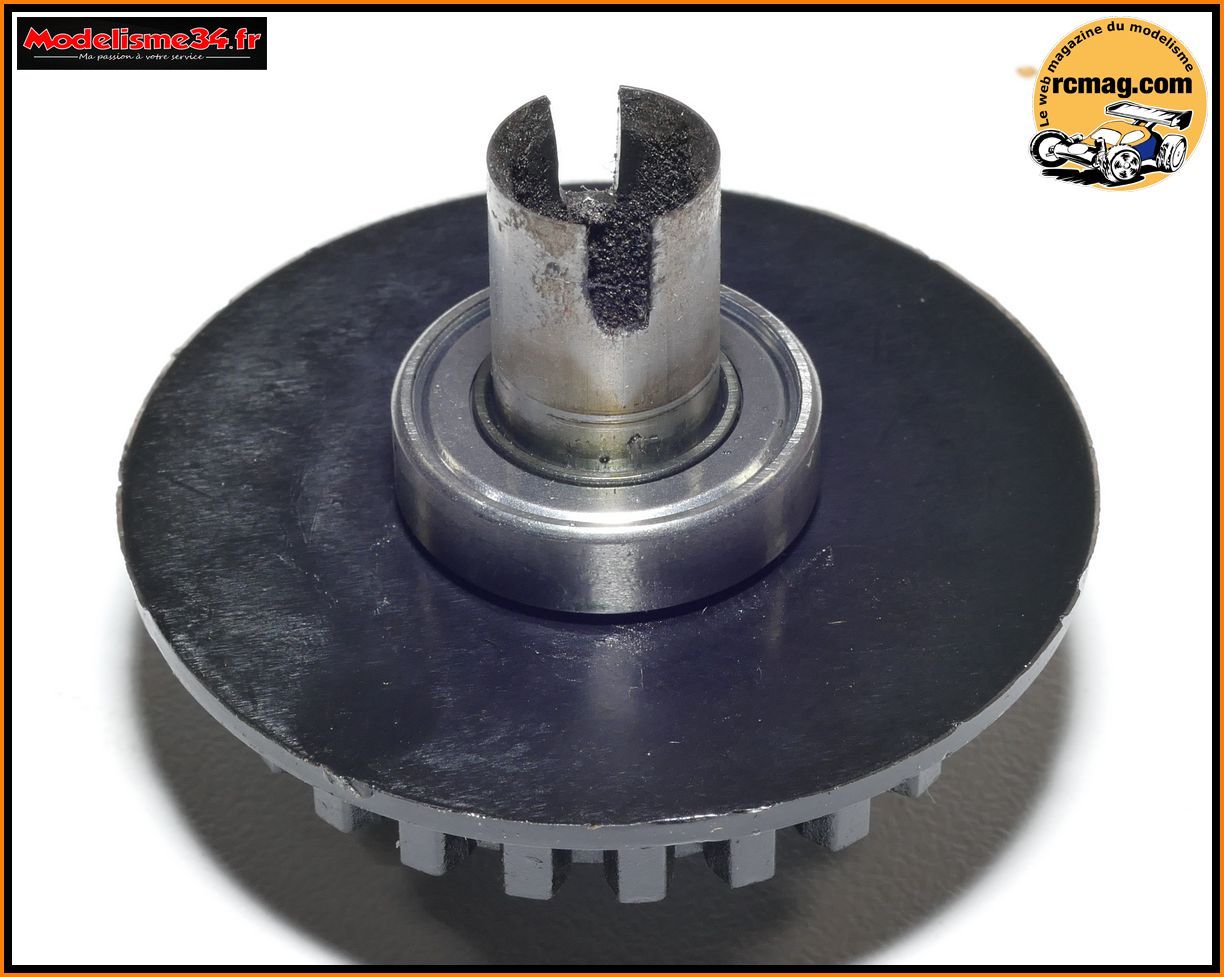

A noter aussi les roulements ouvert, ce qui n'est pas le cas sur les voitures de série

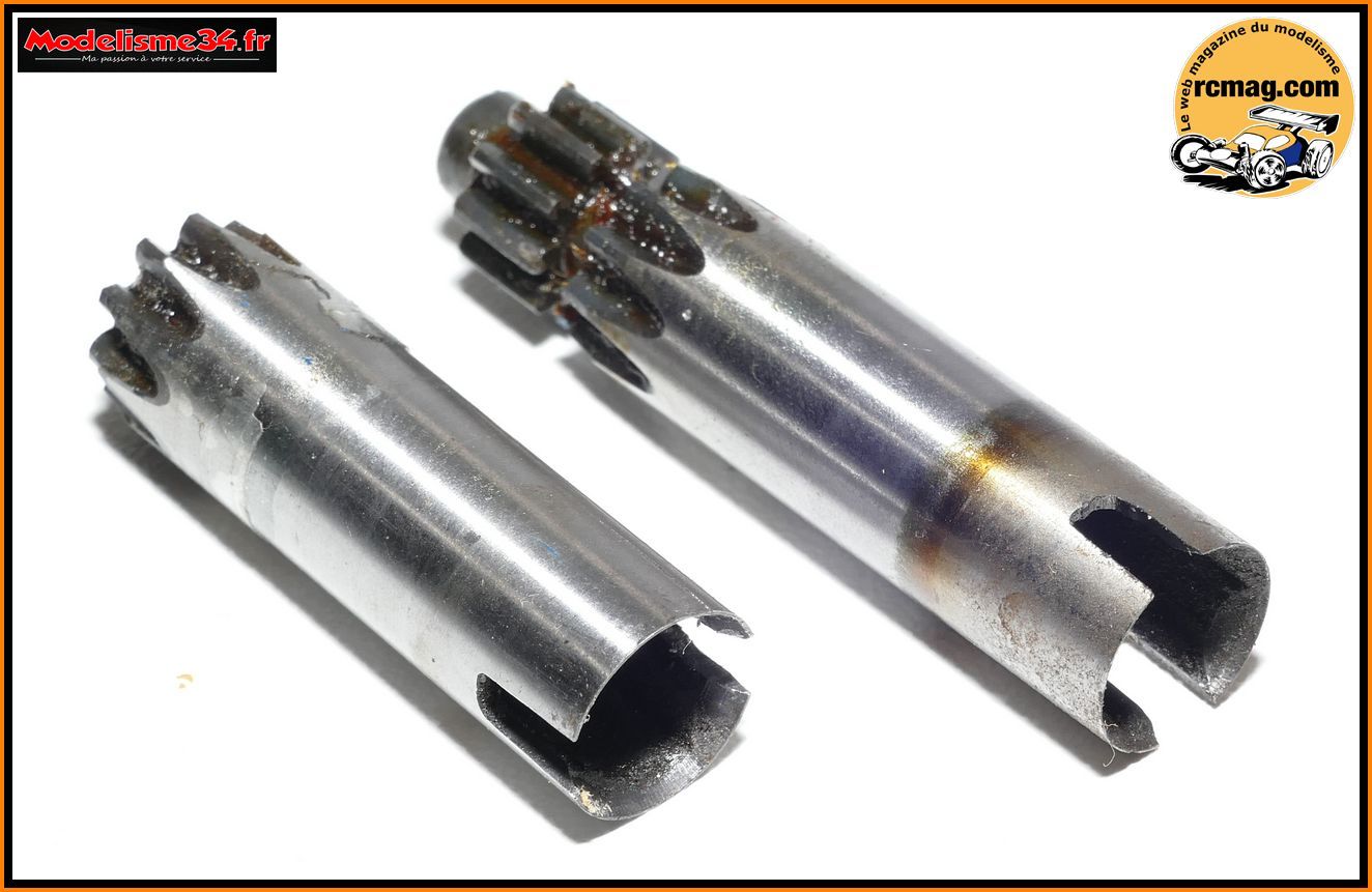

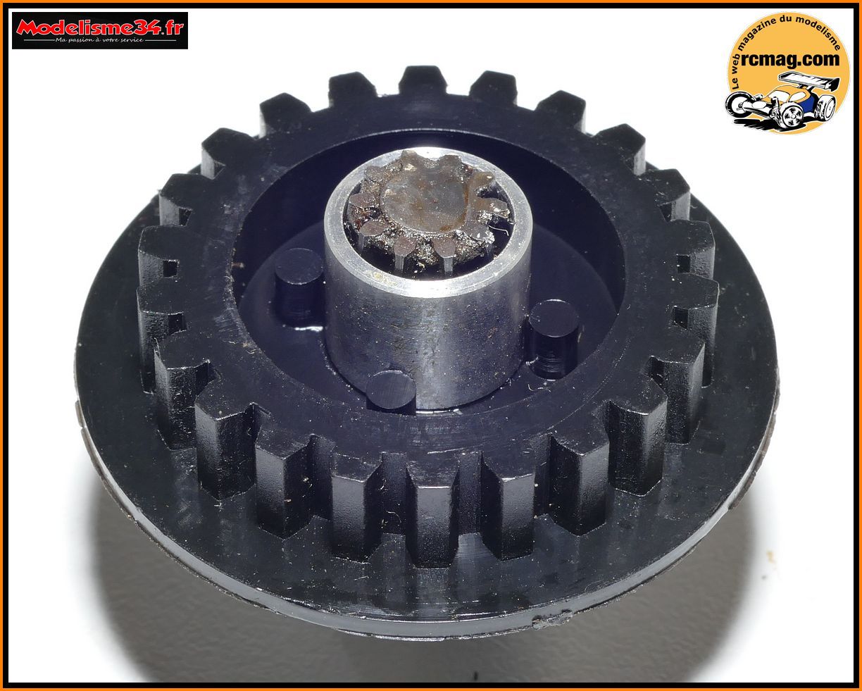

Absence de couronne acier sur le diff et des noix "bricolées"
Je pense que c'est des noix / planétaire de Buffalo bricolés

Je suppose qu'a ce moment là ils n'avaient pas toutes les pieces définitives
peut etre qu'ils ont envisagé de mettre un diff a pignons droits
Que niveau couple ce fut la derniere piece produite

Il est aussi possible que cette voiture a été vampiriser pour dépanner un client . Comme c'est un modèle d'expo , un bout d'axe pour tenir la couronne et deux sorties de diff Buffalo cassé donne le change pour l'aspect .

je pense pas, on m'a affirmé qu'elle fut livrée comme ceci avant le lancement du Buxy

Les noix de Buffalo bricolées
