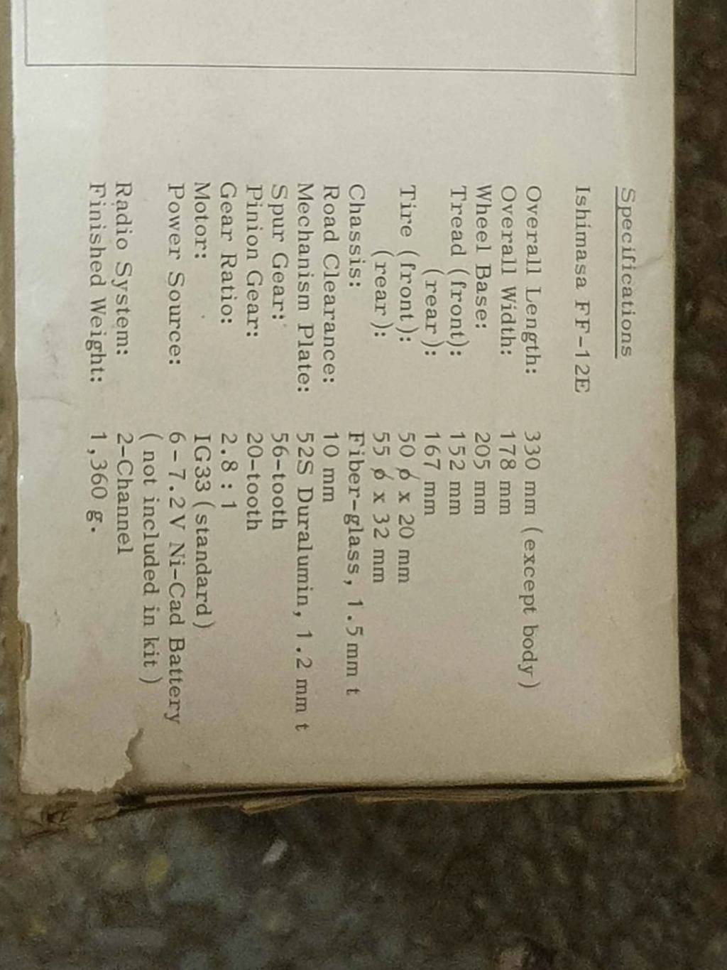

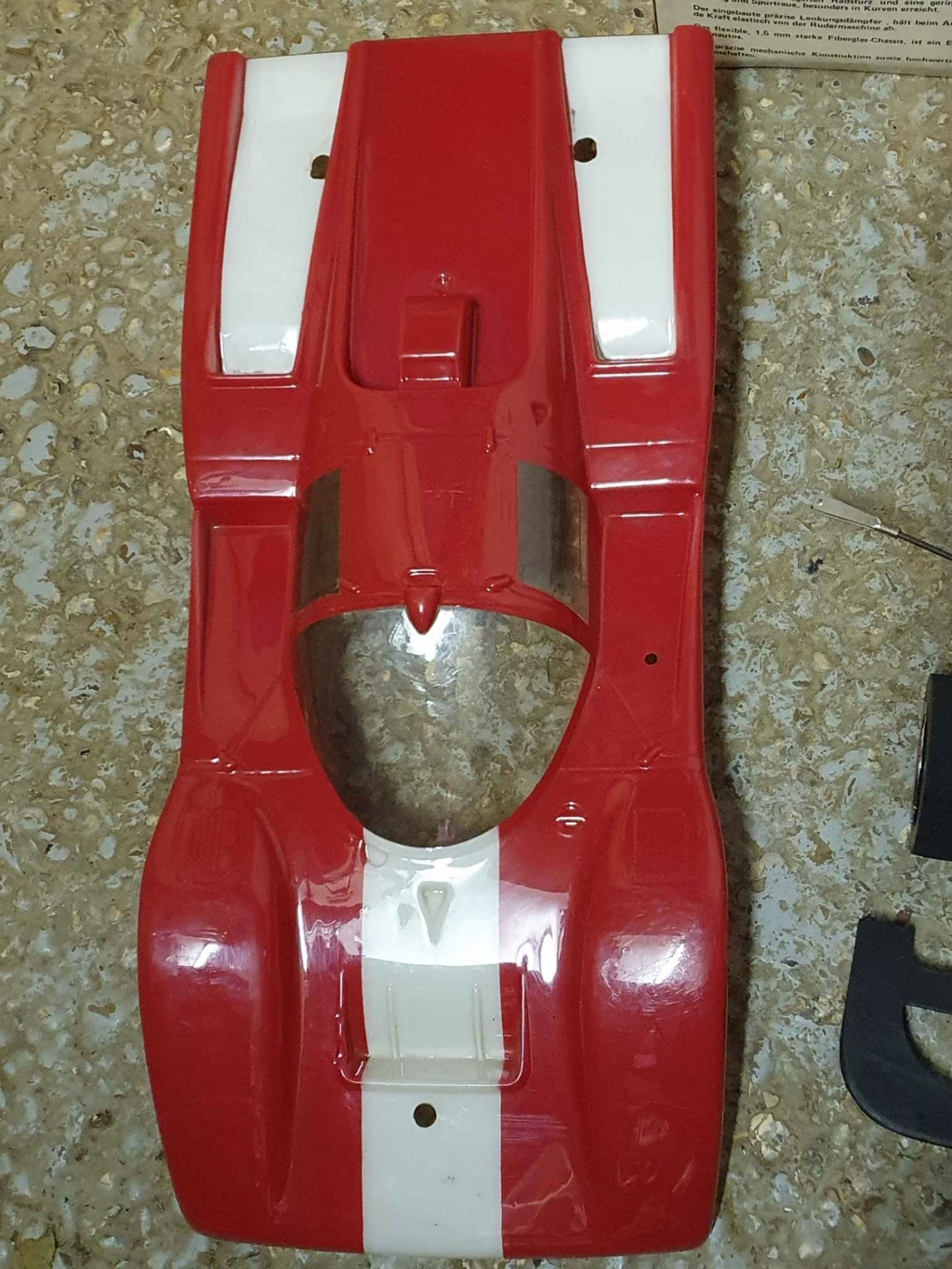

Deux châssis de voitures électriques ISHIMASA au 1/12, ce sont FF-12E. (traction avant)
Une carrosserie Neuve déjà peinte. (photo n°1)

La carro est-elle d'origine sur cette voiture ? , j'en possède plusieurs avec la carro porsche 917 . Il est possible que d'autres modèles de carrosseries existent .

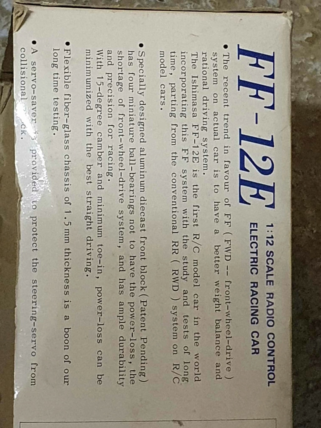

Pour te répondre la carro d'origine est la PORSCHE 317-30KL (le MANS 1972), visible sur la boite (photo 1).
Celle que j'ai est aussi une PORSCHE 917 ??? (Le mans ????), le proprio a dû l' aquerrir en remplacement, je serai bien incapable de te dire si elle était conseillée ou optionnelle, voire présente dans certain kit ?

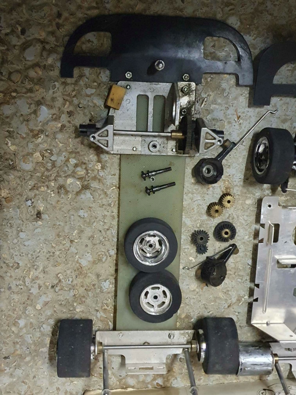

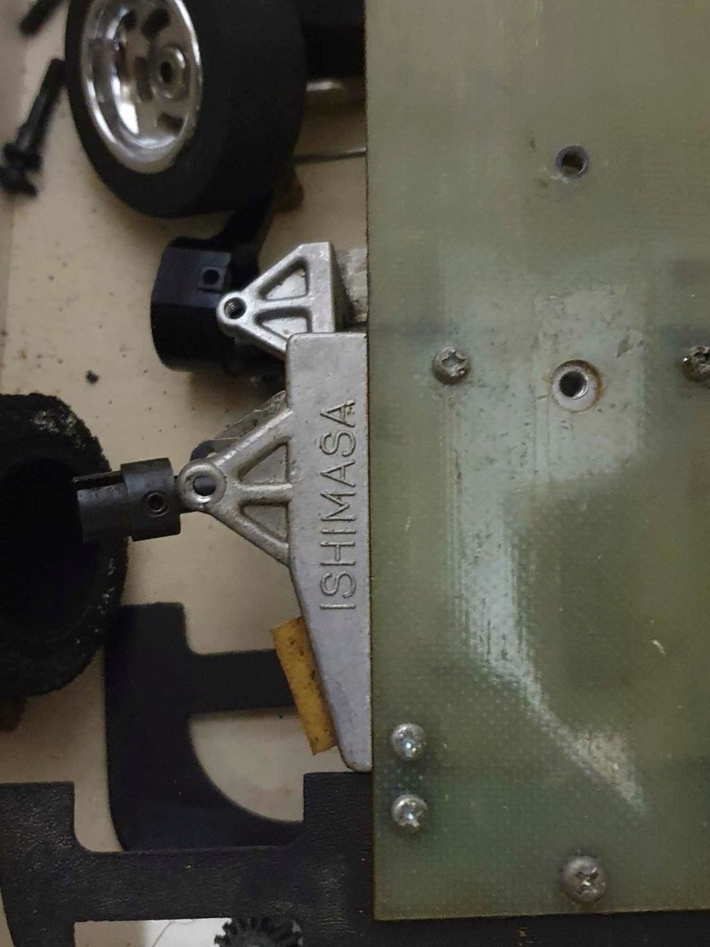

Tentative de remontage voir les manques et l'état général de ce petit bolide au 1/12 électrique.
Alors, il manque un satellite, mais bon le diff est entièrement mort au champs d'honneur...! il manque les deux colonnettes de support servos, remplacées ici par du tube jaune et de la tige filetée. Et deux pneus arrière.
Je vais voir à la compléter ou la revendre tel quel, je ne sais pas encore. Le second châssis et trop incomplet il peut servir de banque de pièces pour échange éventuellement.
Voilà, j'attends de voir si des échanges se profil ici même, ou si je trouve sur la toile de quoi la compléter??? :ok:
