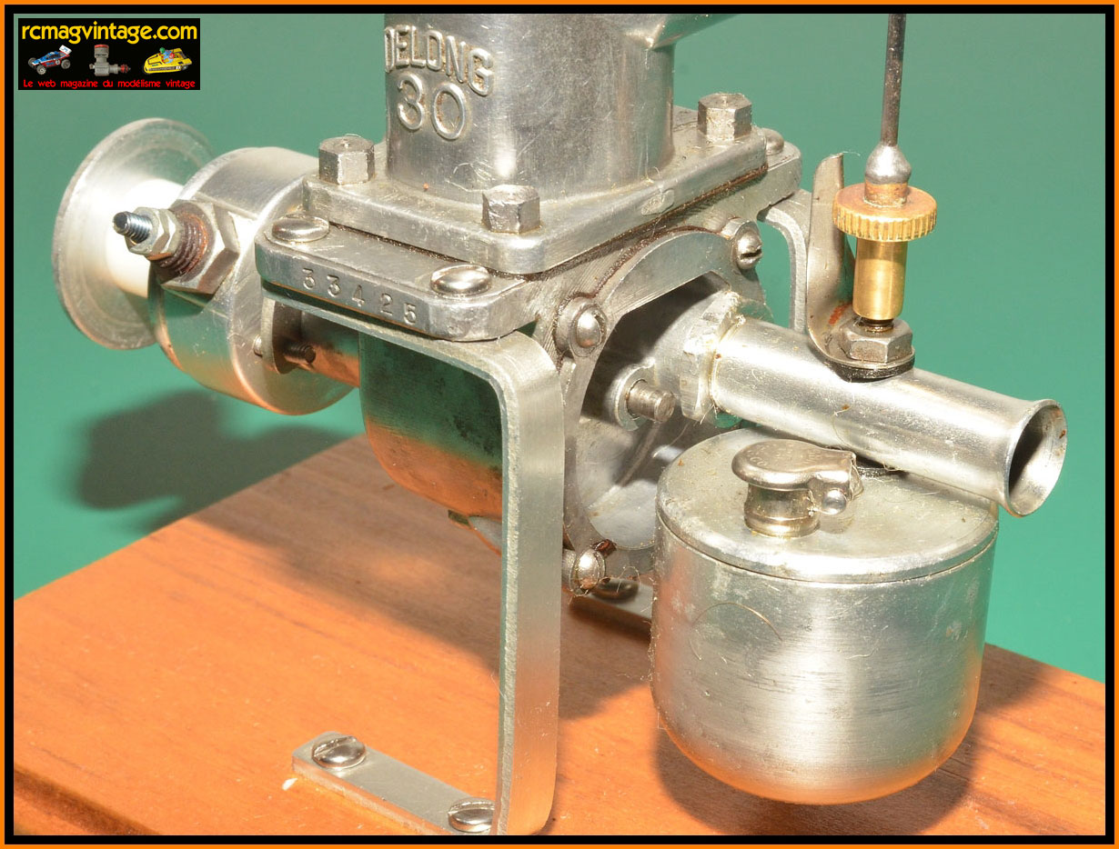

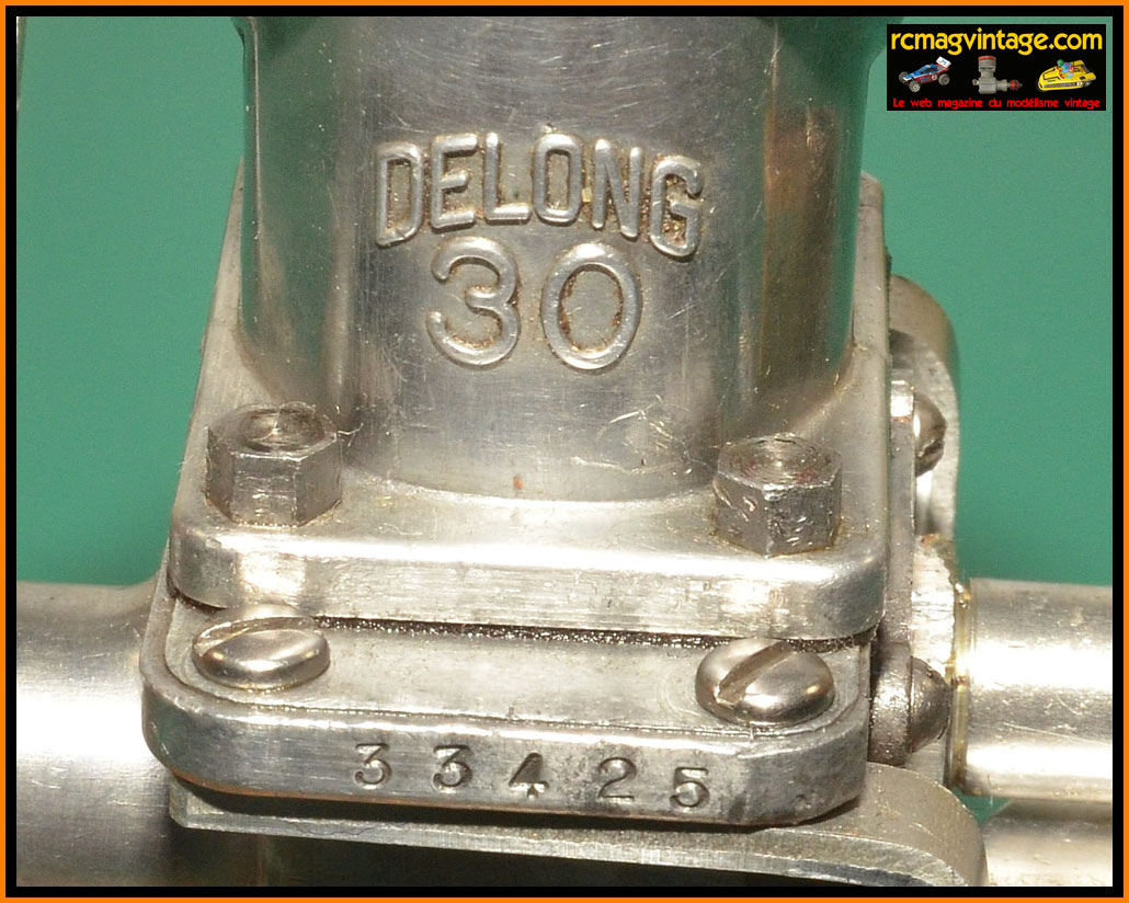

Message par Tractoricou » 01 Nov 2012, 02:20
Super Motors inc Delong .30
Ce Delong .30 ( 4,90 cm3 ) fut fabriqué en 1946 par Joe Delong ( Super Motors inc ).
Son n° de série : 33425

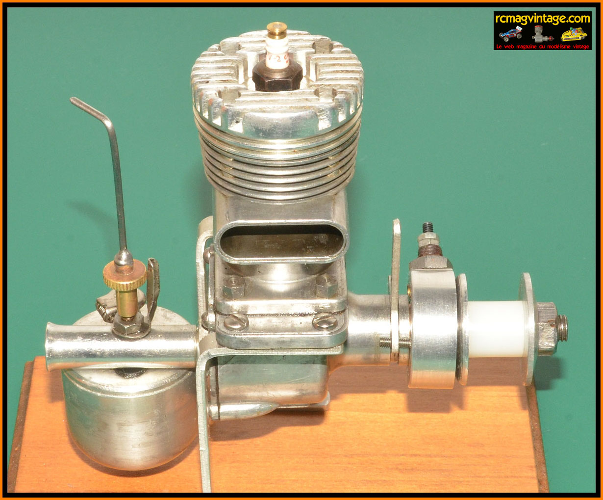

Message par Tractoricou » 01 Nov 2012, 11:12
C'est un moteur avec allumage par rupteur et alimentation par valve rotative arrière.
Sa longueur totale est de 117mm pour une hauteur de 105mm pour un poids de 244gr.

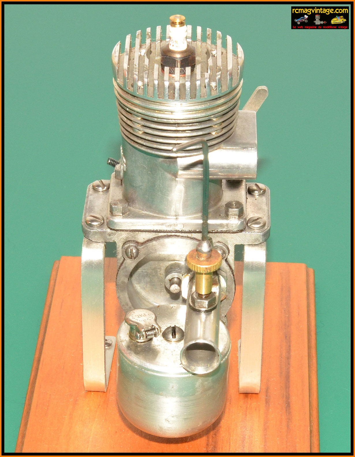

Message par Tractoricou » 02 Nov 2012, 17:41
Sous la sortie d'échappement on peut voir les vis de fixation du cylindre avec une tête hexagonale.

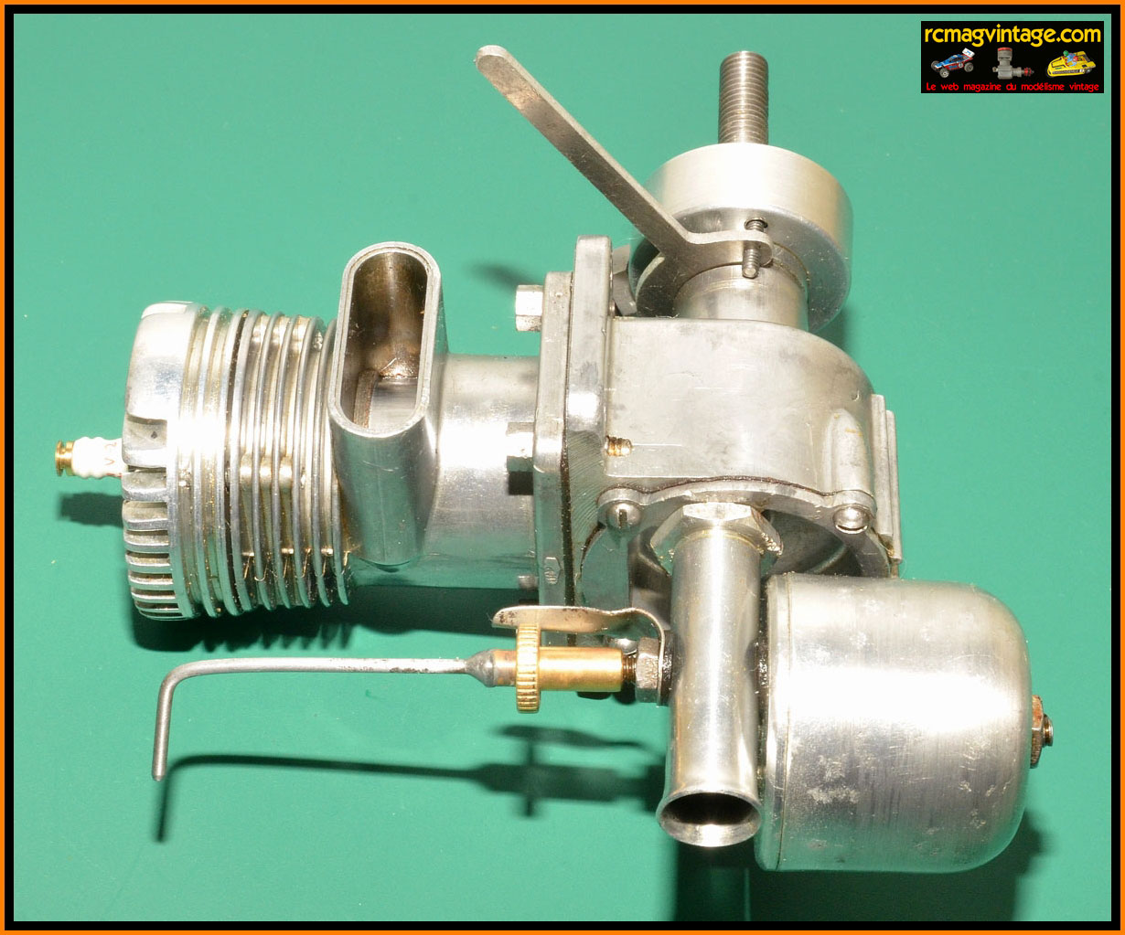

Message par Tractoricou » 04 Nov 2012, 17:15
La came et le rupteur d'allumage sont protégée par une coiffe en aluminium.

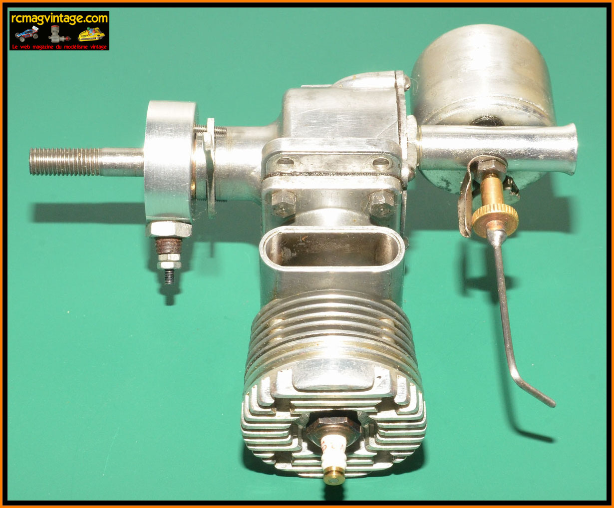

Message par Tractoricou » 05 Nov 2012, 07:29
Messages : 11813
Le moteur démonté de son support de présentation et sans son plateau d'hélice.
