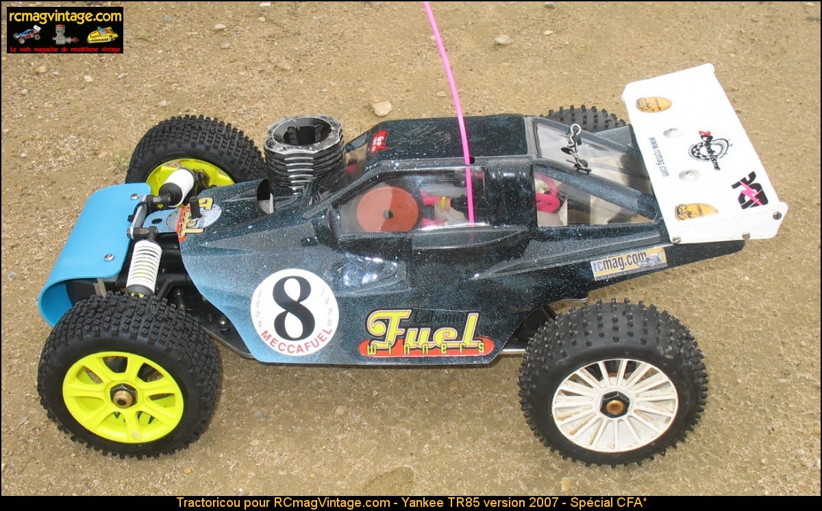

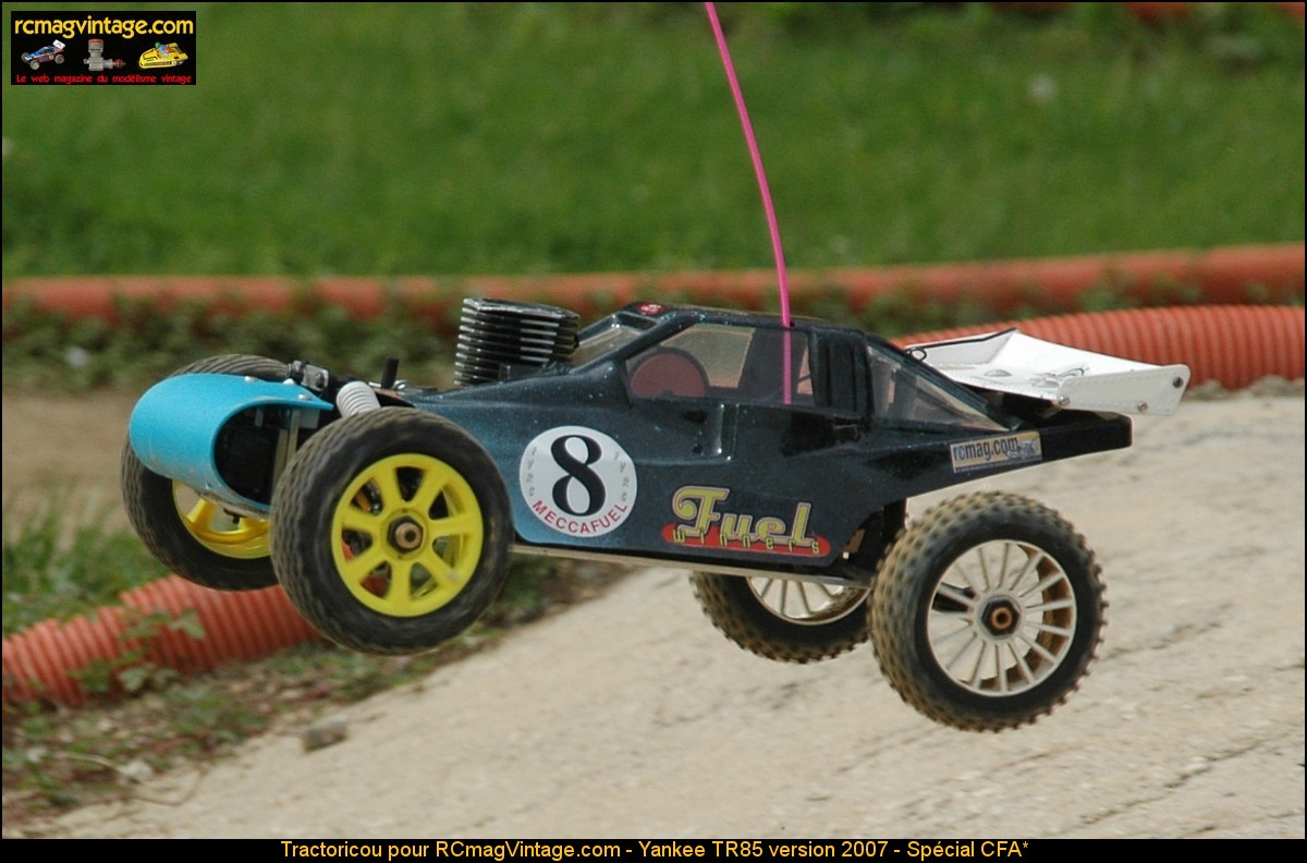

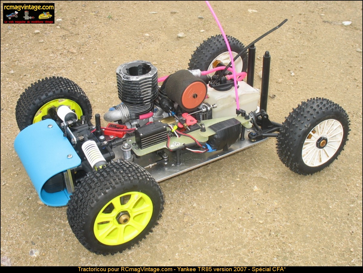

Remise en ligne en plus grand des photos du Yankee TR85 que j'avais adapté au règlement actuel ( résonateur ... ) avec quelques améliorations pour lui permettre de s'aligner sur un CF, pour le fun bien sure :ok:

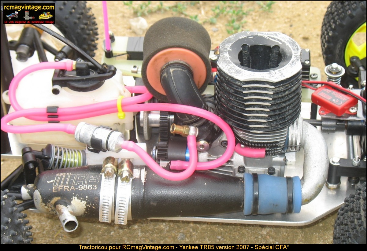

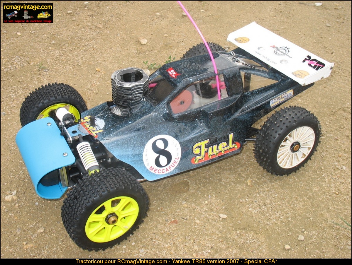

la carro est d'époque mais pour etre accepté en course j'ai fait un pare choc plus enveloppant et l'accu est placé devant le lest
Message par Tractoricou » 25 Jan 2011, 17:28

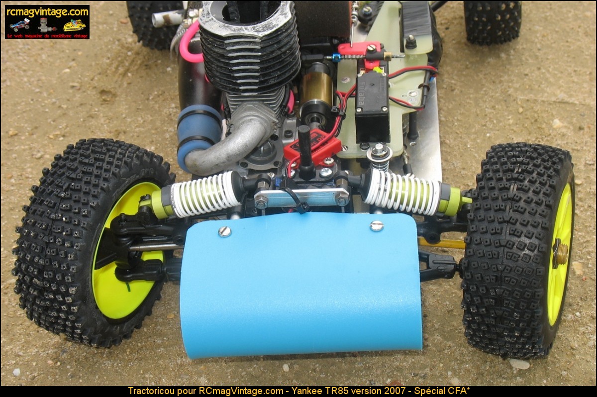

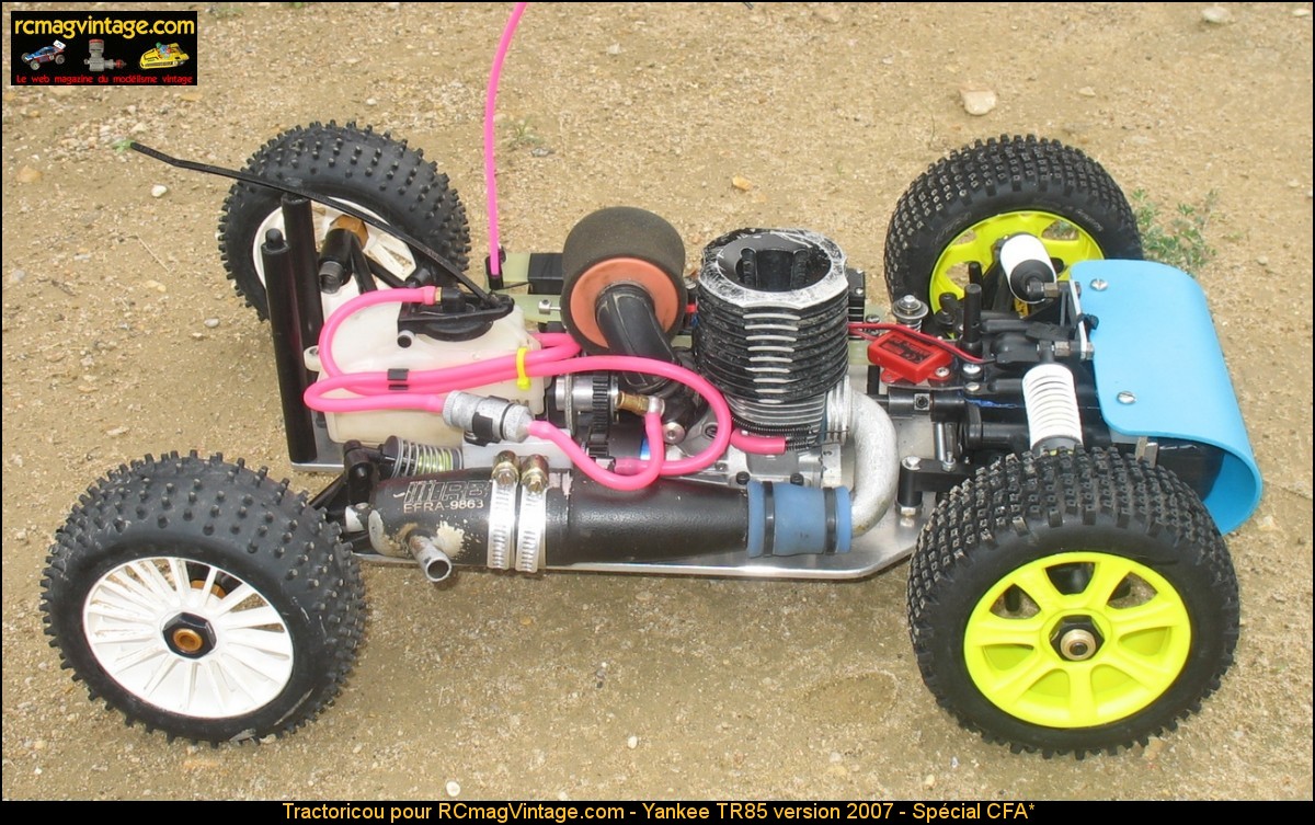

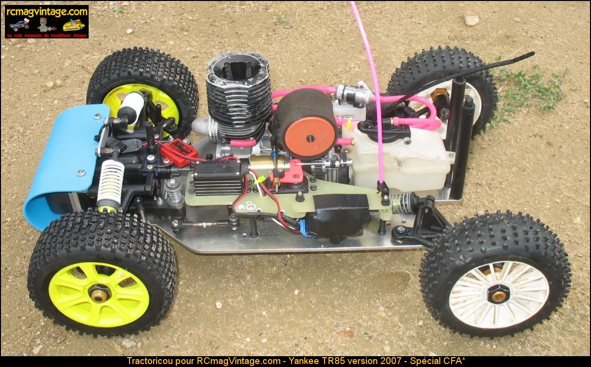

j'avais refait un châssis car pour passer un coude et reso actuel, obligé de retourner le moteur ...
les amortisseurs du laro c'était surtout pour pouvoir regler un minimum les suspensions, en CF 4x2 cela va vite et je voulais éviter d'etre trop a la ramasse sur piste défoncée :ok:

Je viens de regarder les deux vidéos ,il avait un très bon comportement,sa serait bien de travailler dessus ,très bonne base.
As tu des photos sans la carrosserie?

pour les vidéos a noter que le circuit est tres abimé, donc pour une mamie pas facile :wink: mais je l'avais testé face a d'autres 4x2 du club .... et ils restaient derriere :lol:

Tu l'avais bien préparer ,on le voit bien sur les photos.

joli proto :ok:
mais je vois un diff central :o
quel est l'intérêt sur un TA ?
a+ tof :)
Message par Tractoricou » 25 Jan 2011, 18:13

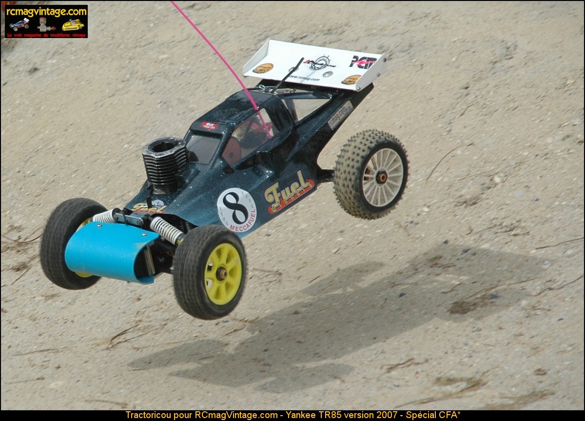

comme le moteur est inversé et que je voulais gardé du yankee j'ai mis une transmission centrale de 4x4, le diff est blindé de pate 6mik afin de lui donner un role d'amortisseur de couple, cela évite de dézinguer la transmission avec un moteur récent et sur les gros sauts
sur les vidéos il saute deja bien, ensuite une fois réglé il sautait encore mieux

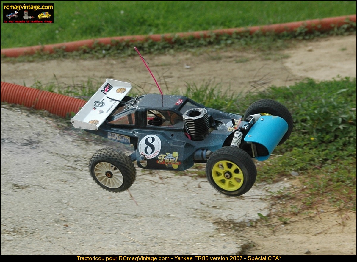

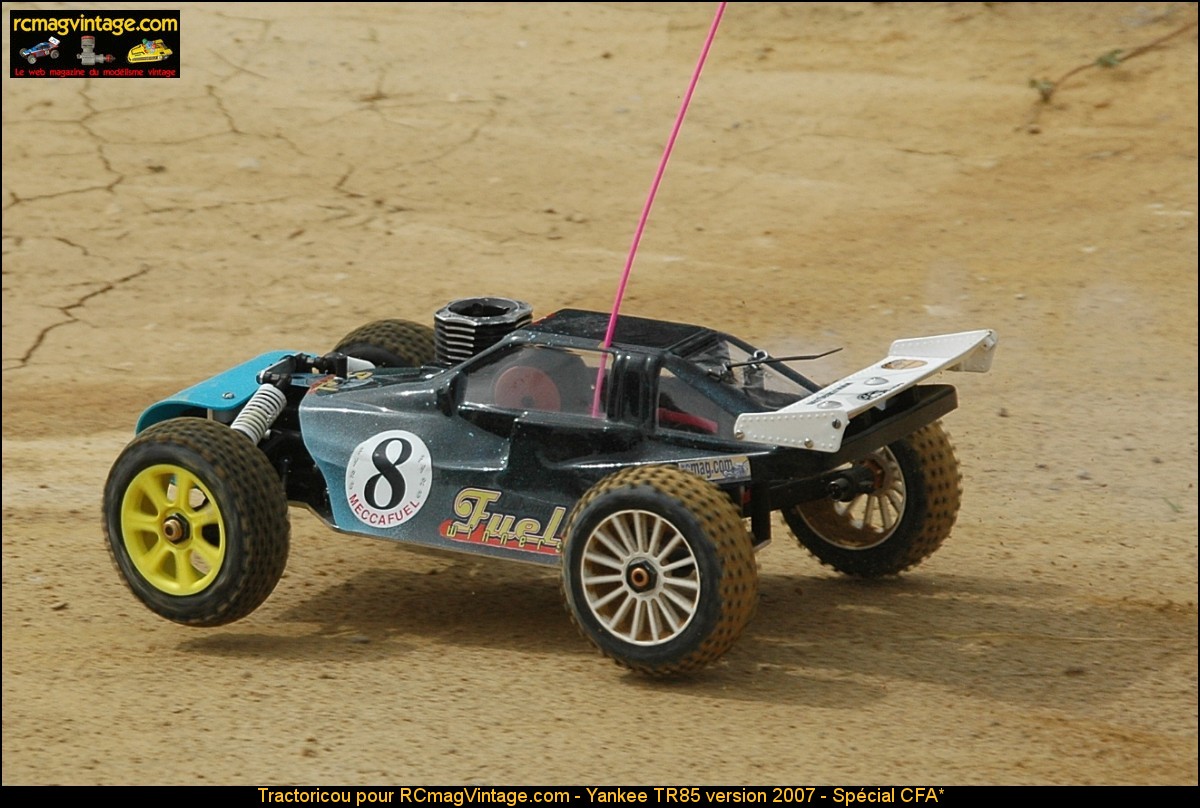

Ha super les vids ...c'est vrais qu'il saute pas mal l'animal :ok: j'ai l'impression qu'il n'atait pas assez amortit ou trop raide sur l'ar...peut etre une spécificité TR :)

un tr amorti mieux qu'un pr mais là piste défoncée et la conception date un peu, le débattement est minime donc pas de miracle

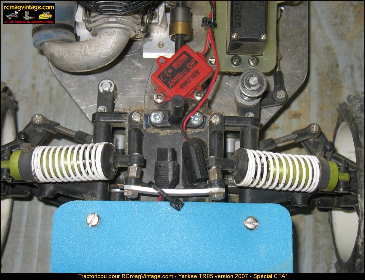

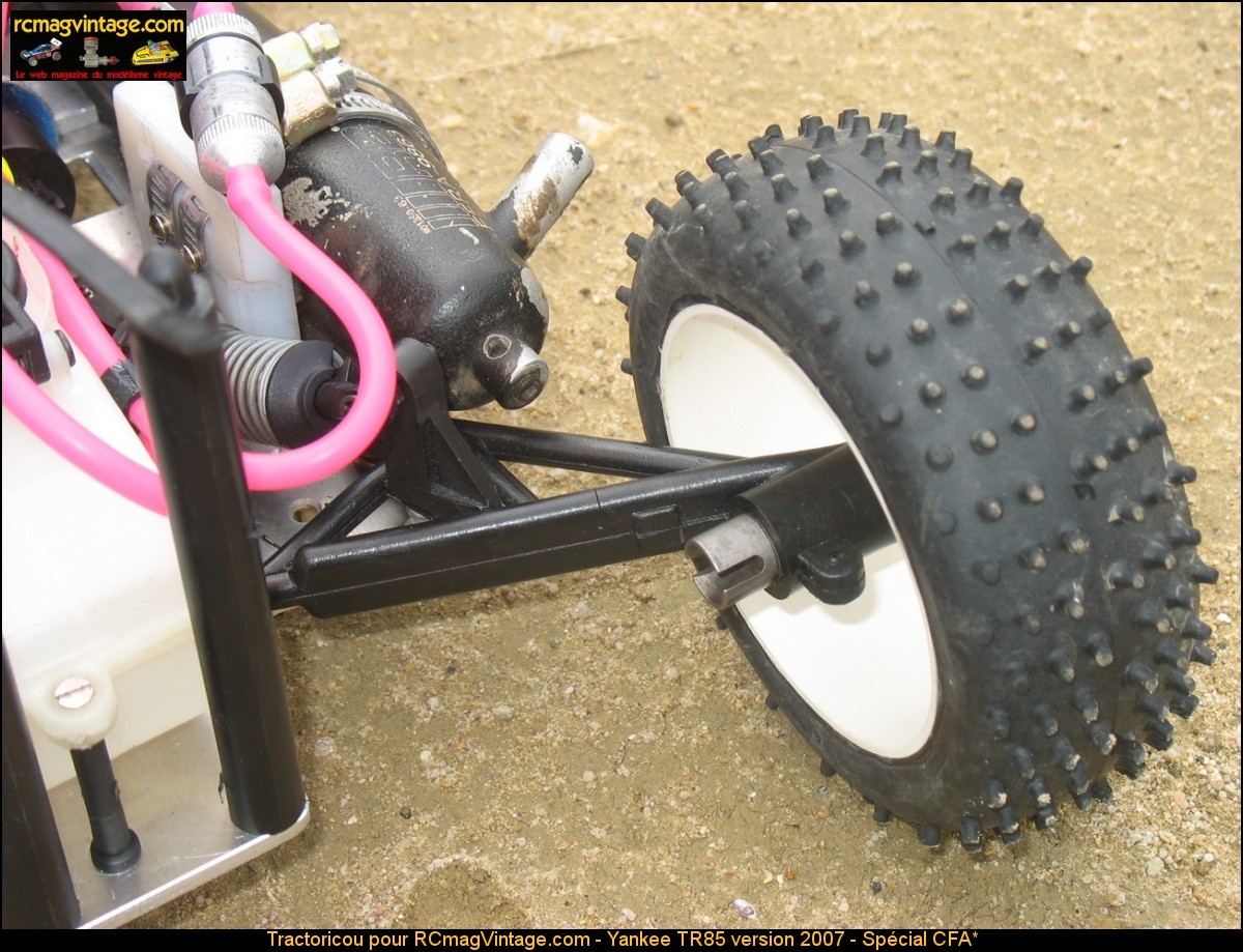

qu'est ce que tu as utilisé comme amortos à l'avant ?
j'aimerais équiper ma 89 d'amortos récents. si tu as des conseils je suis preneur :)
Message par Tractoricou » 28 Jan 2011, 14:36
c'est des laro
meme avec le renfort sur la cellule cela a plié :x
les bras c'est des 2cm sur roulements

la solution est de mettre des renforts de chaques cotés, mais je pense que tu le savais. :wink:

J'étais présent le jour de l'éssai de cette auto et franchement elle marche très bien.
Je pense aussi que le petit moteur qui est un Go 3T si je ne me trompe pas n'y est pas étranger. C'est un moteur plutôt souple et peu puissant, même s'il marche très bien, et cela aide à trouver la motricité.
La position du moteur et le leste devant la cellule contribuent également à ce que la voiture motrice, bien aidée par le diff centrale qui sert d'amortisseur de couple et des amortisseurs performants.
Je ne sais pas si avec un gros moteur le résultat serait aussi probant, mais je suis certains que la voiture à toujours sa place au milieu des 4x2 modernes.
Tracto, tu avais quels pistons dans tes amorto Laro?

en fait c'est du vite fait, j'avais pas eu le temps de bien renforcer ce point :ok:
