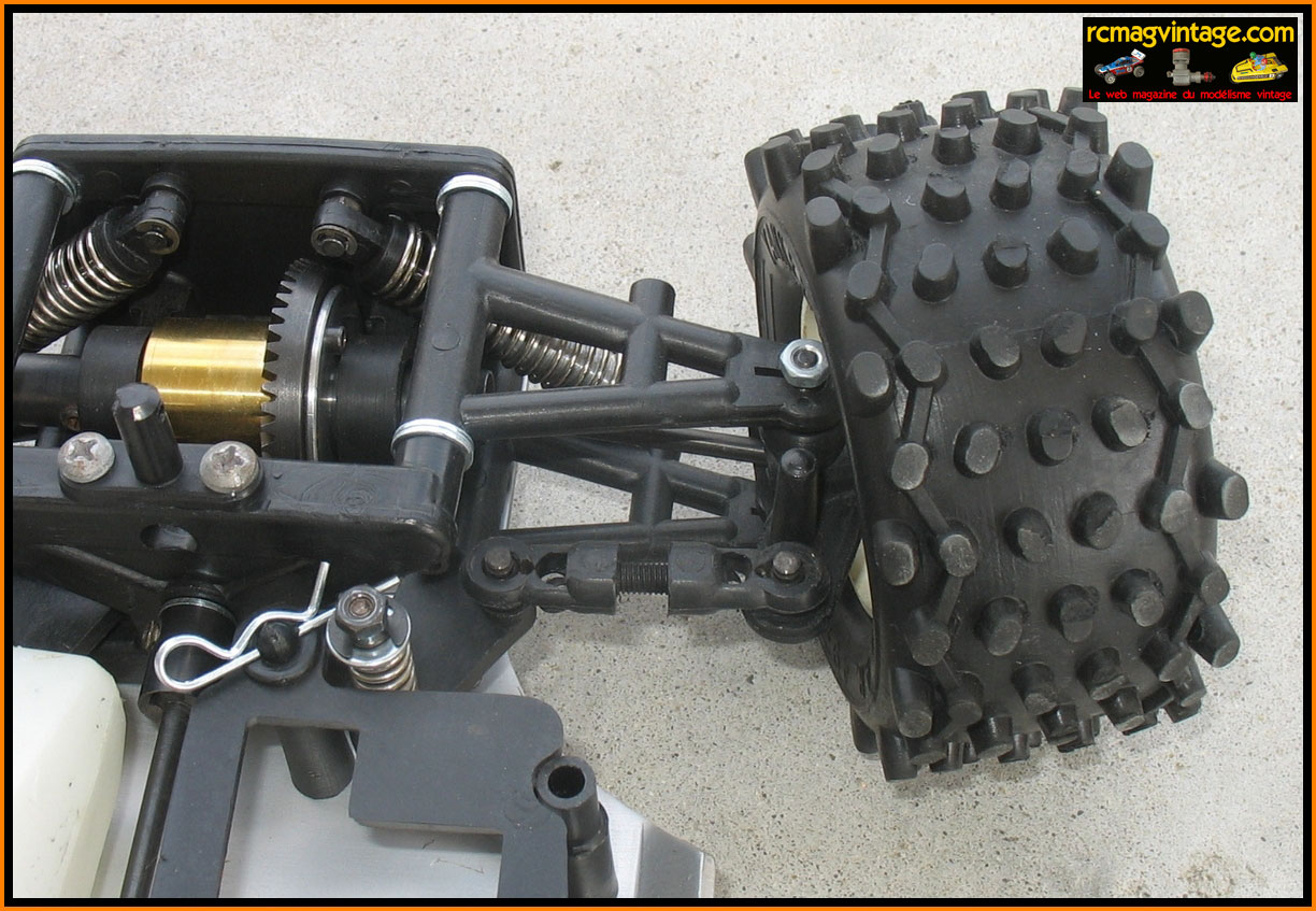

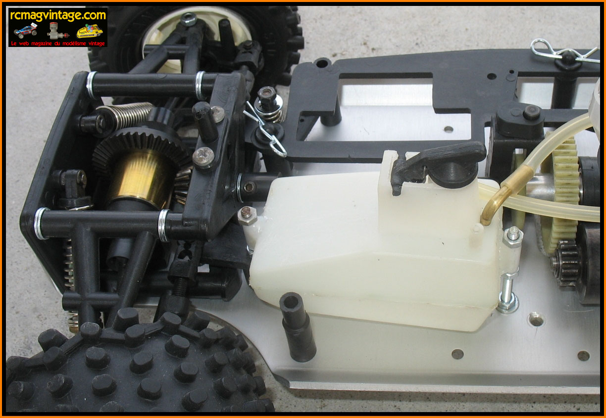

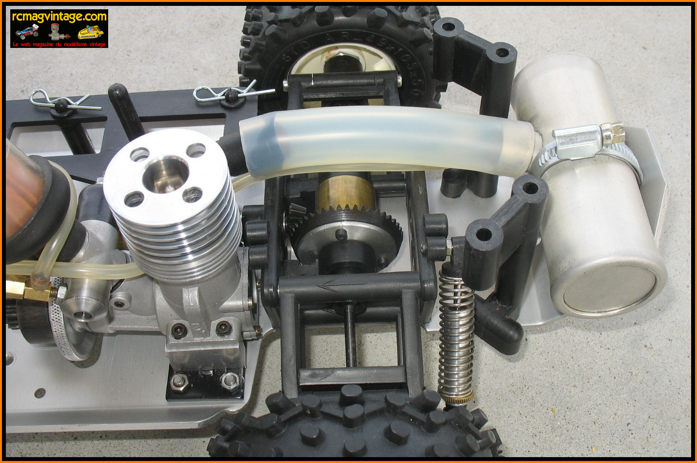

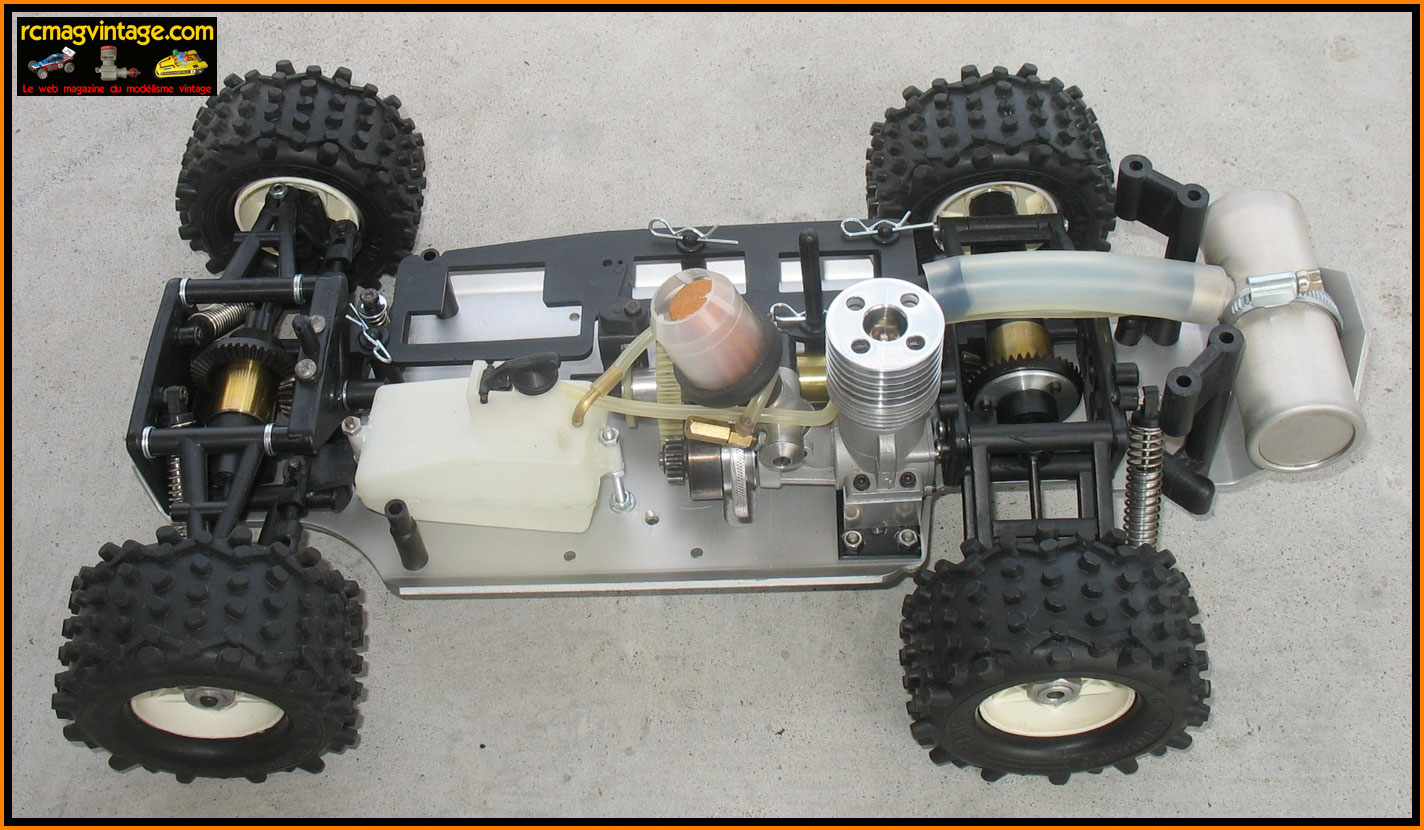

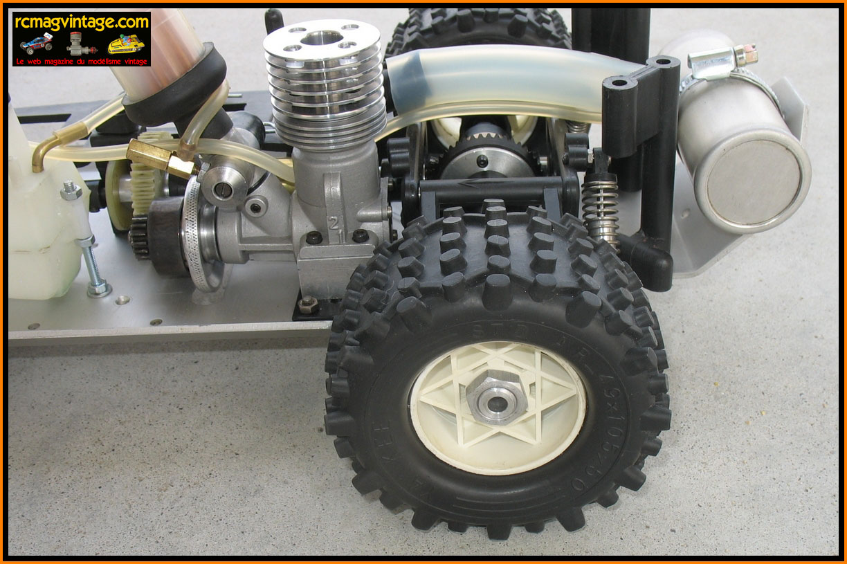

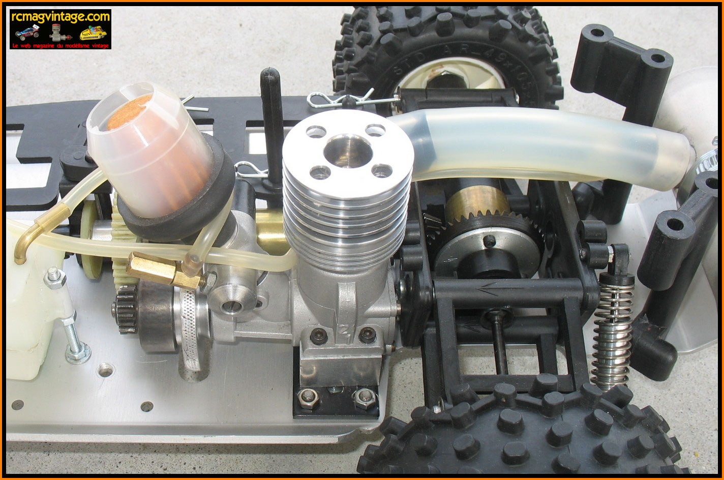

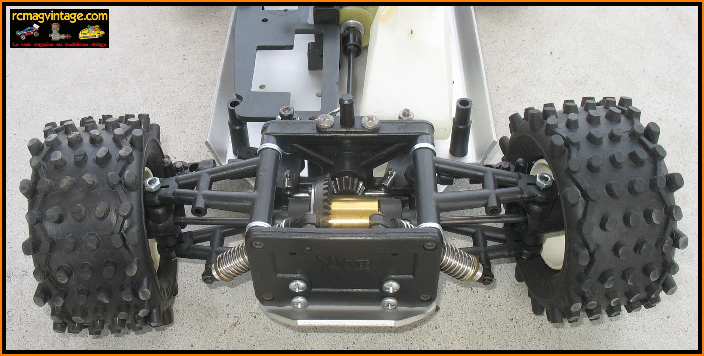

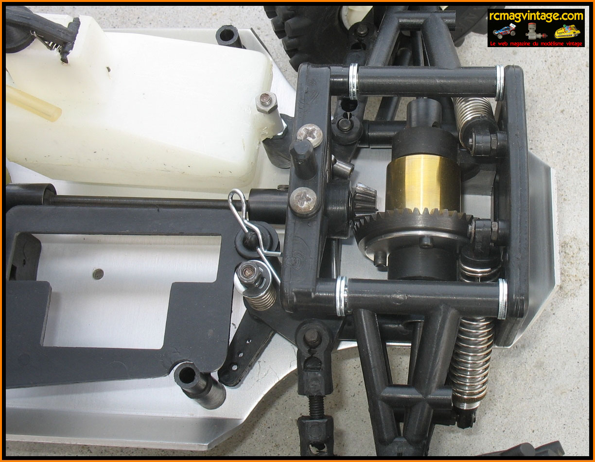

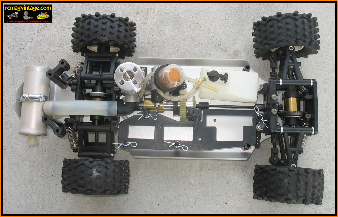

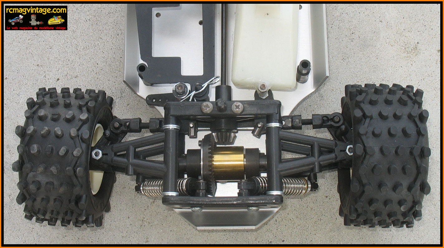

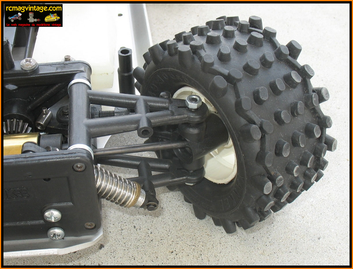

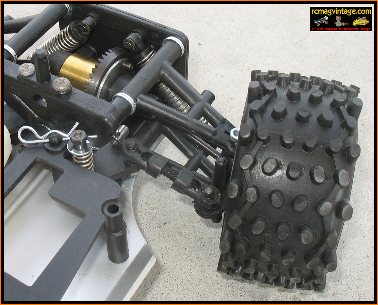

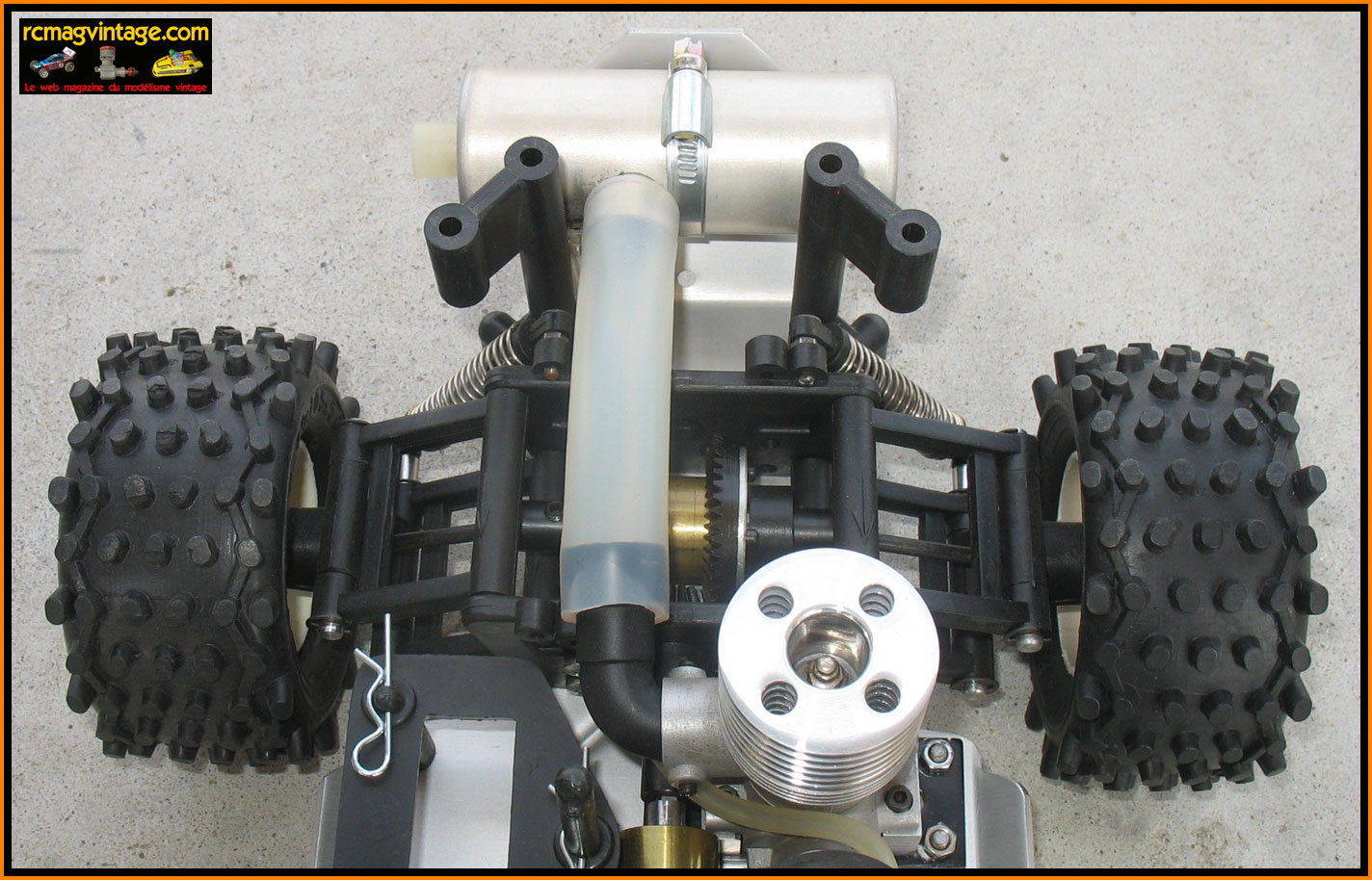

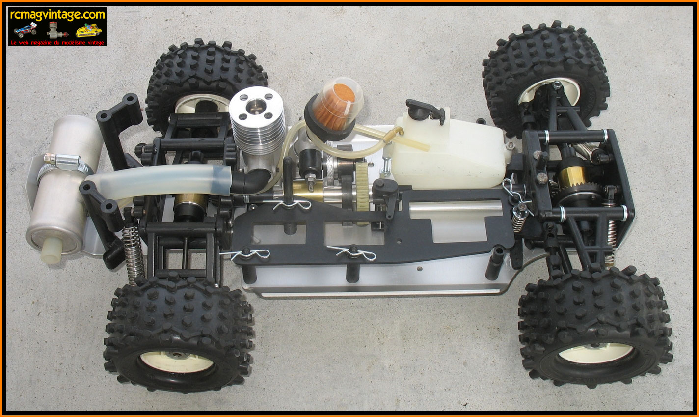

Yankee 84x4C restauré par le Pat, je me répète mais c'est encore un travail parfait ! Il est motorisé par un ECM, moteur de fabrication française et commercialisé par Yankee.
Cette version a maintenant toutes ces pièces en noir et les différentiels sont nouveaux, identiques à ceux que l'on retrouvera jusqu'au Yankee 89/90.
Version C car compétition, donc 3 différentiels et couples acier. Sur les versions S il n'y avait qu'un différentiel central, les autres étaient des arbres rigides avec couples nylon.

Merci Eric pour ces photos.
Cette voiture a légèrement évolué depuis, puisque l'ECM a troqué sa place à un autre ECM mais à refroidissement liquide.
