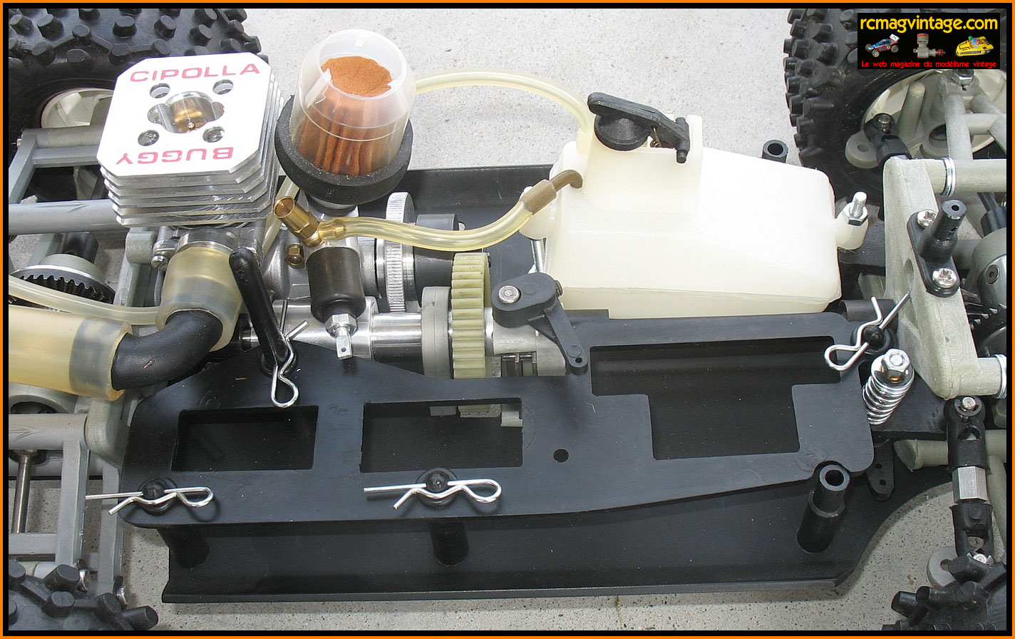

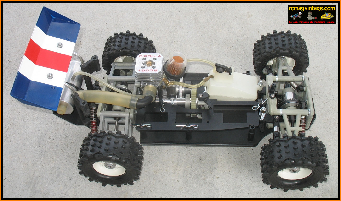

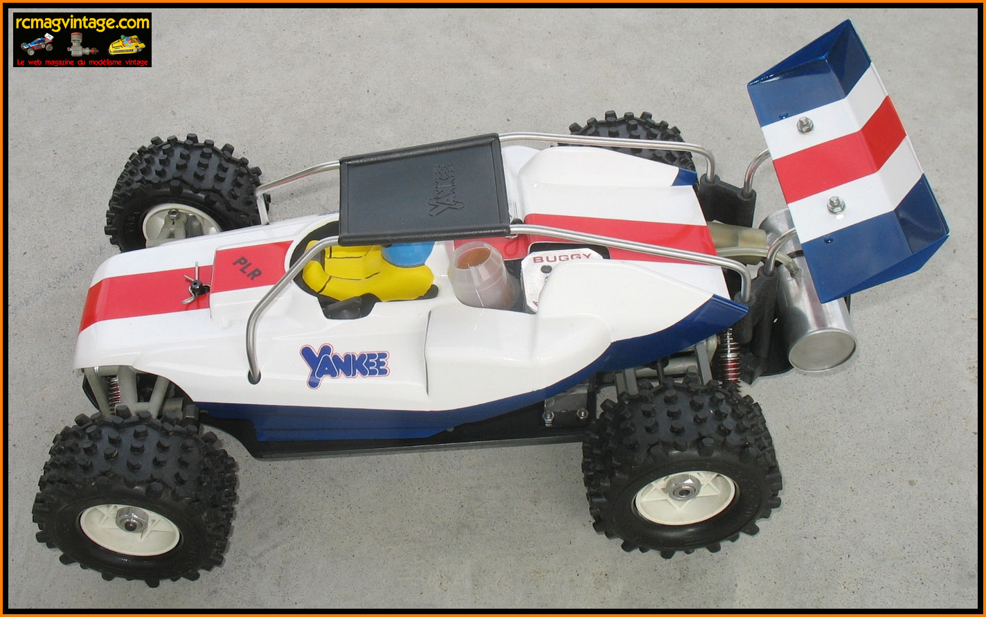

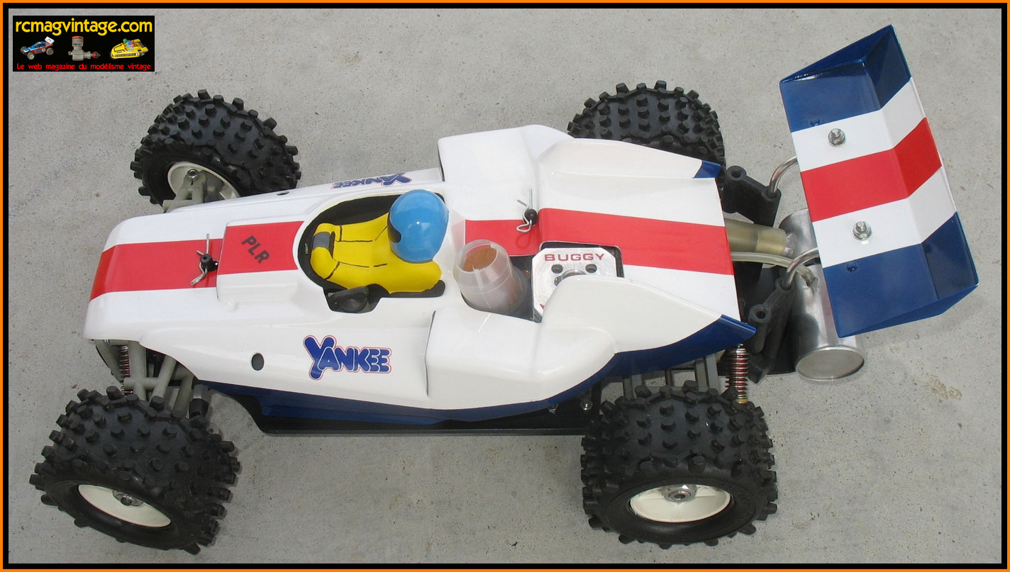

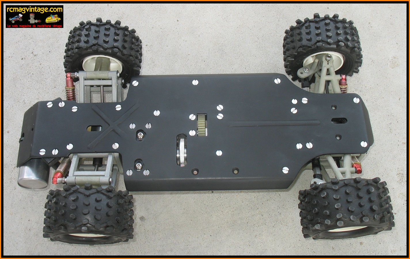

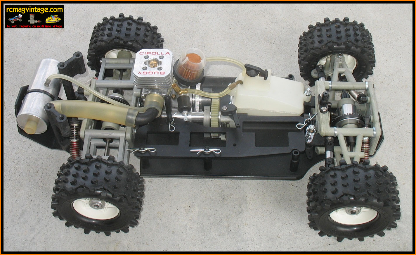

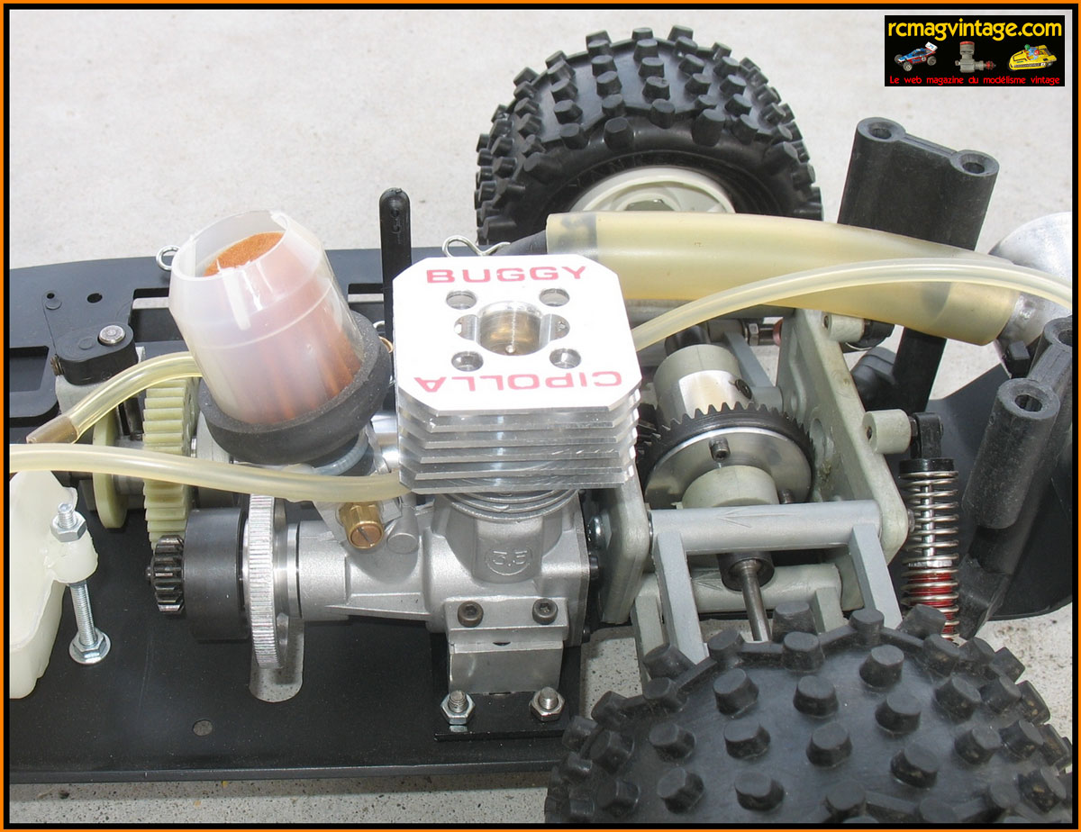

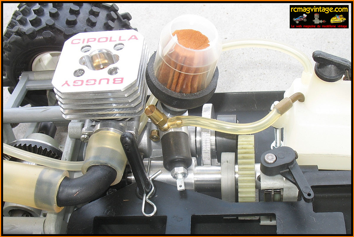

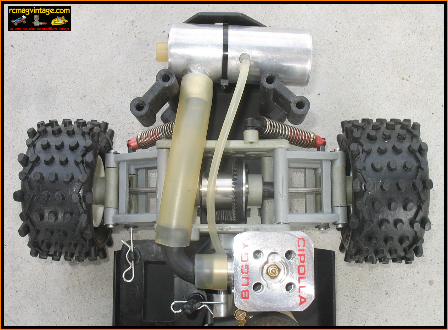

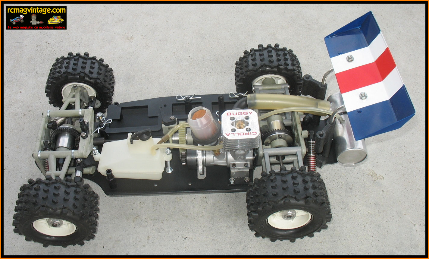

Yankee 84x4C "gris" restauré par le Pat, encore une fois, mieux que neuf ! Celui ci a un châssis noir, difficile de s'y retrouver ... Il est motorisé par un Cipolla Byuggy
Exceptionnel aussi car complet, on peut noter que certaines pièces ne semblent pas avoir été produite en gris, comme la commande de came de frein, les supports arceaux et carrosserie, sauve servo, platine radio et ses plots. Un point qu'il serait important de confirmer, ce qui faciliterait les prochaines restaurations et éviterait des recherches inutiles.
Version C car compétition, donc 3 différentiels et couples acier. Sur les versions S il n'y avait qu'un différentiel central, les autres étaient des arbres rigides avec couples nylon.

Je suis d'accord sur certains points:
la commande de came de frein, les supports arceaux et carrosserie, sauve servo, platine radio et ses plots sont noirs.
Par contre mon modèle est équipé de 3 différentiels avec couple en nylon de couleur claire, je dirais jaune pale.
A l'époque de l'achat, comme le copain qui me conseillait d'acheter ce modèle avait ses entrées chez Yankee, j'avais eu le choix de prendre des différentiels en plastique gris ou bien les différentiels en aluminium et j'ai pris ceux en alu...amélioration oblige...

Pas de doute le modele 84x4 c de Lepat est 100% conforme au modèle du catalogue 83 sauf :
- la plaque supérieure de liaison de tube arceaux est d'origine grise
- le chassis n'est pas fraisé
- les pneus devraient etre des modèles sans les liaisons de renforts de picos référence Y128 et non pas des Y126 .
a part cela nickel ! , les chassis étaient au départ bleu puis noir . les chassis gris étaient en standard sur les modeles 84 puis sont devenus les chassis option en Zycral (86).

Si je ne me trompe pas il y a eu deux type de chassis noir:
- plat
- avec les bords legerement releves (pas aussi prononce que sur les chassis des 84 plastiques noir).
J'ai aussi trouve une couronne grise.
En terme de reference il y a toujours l'article d'Auto RCM, Aout 82 (..).
http://www.retromodelisme.com/magazine_ ... -1982.html

Bah, en fait il y a beaucoup de mix, y compris sur les kits d'origine... et je ne sais pas s'il on peut vraiment determiner si tel ou tel Yankee modele 84 - fabrique a partir de 82 devrait avoir le pot fabrique en 82 ou en 83, et meme chose pour le reservoir. J'ai recupere un Yankee gris a restaurer qui a deja le reservoir sg 1ere generation (le petit sg).. son proprietaire me dit qu'il l'a achete comme ca. Ce qui peut se comprendre puisque le reservoir fabrique par Yankee a ete vite abandonne si j'ai bien compris les infos que lePat avait recueillies sur ce sujet... En bref, les catalogues ne font pas toujours foi et difficile de dire si une piece est vraiment contemporaine ou non d'un modele a moins d'une annee pres.twister34 a écrit :Si LR82 pouvait poster une photo ou nous dire quel pot il a sur son modèle ...?
Apres ca depend si l'objectif est de refaire la voiture comme sur le catalogue [qui montre parfois des "chimeres"], ou comme livree ou roulee a l'epoque. Les trois me vont bien. Mais, en l'occurence, c'est vrai que le pot 83 est sympa sur cette voiture , donc si j'en trouve un, je le monterai.
Ceci dit, la voiture de Pat, est comme toutes les voitures de Pat, restauree a la perfection et je dois dire que ca aide beaucoup !

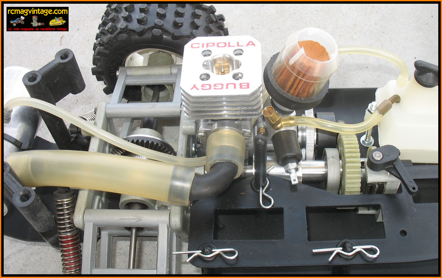

euh pour le pot je pense qu'il est plus adapte au montage sur un 84 avec "l'entree" plus centree sur le pot (ca passe mieux avec les supports d'arceau). L'accord aussi doit changer.twister34 a écrit :D'ailleurs on se demande pourquoi ils l'ont modifié et ce qu'il apporte de plus..?
Peut être juste un procédé de fabrication différent ?
Sur le 84 de Pat les biellettes de directions m'interpellent, a priori ce ne sont pas les mêmes sur tous les modèles encore uns fois.

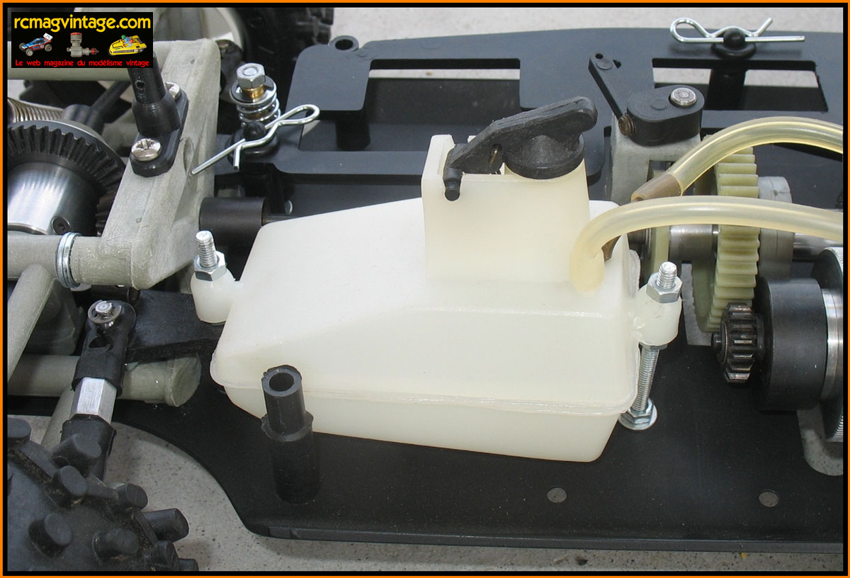

Pour le reservoir, le modele sur la voiture de LePat et sur mon 4x2 etait farique par Yankee et avait des problemes de fabrication. Il faut dire aussi que de memoire, les pieces SG etaient bien moins cheres que la concurrence, donc, peut-etre plus rentable de prendre le reservoir chez SG plutot que de le fabriquer soi-meme ou sous-tratiter la fabrication.
