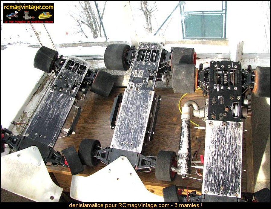

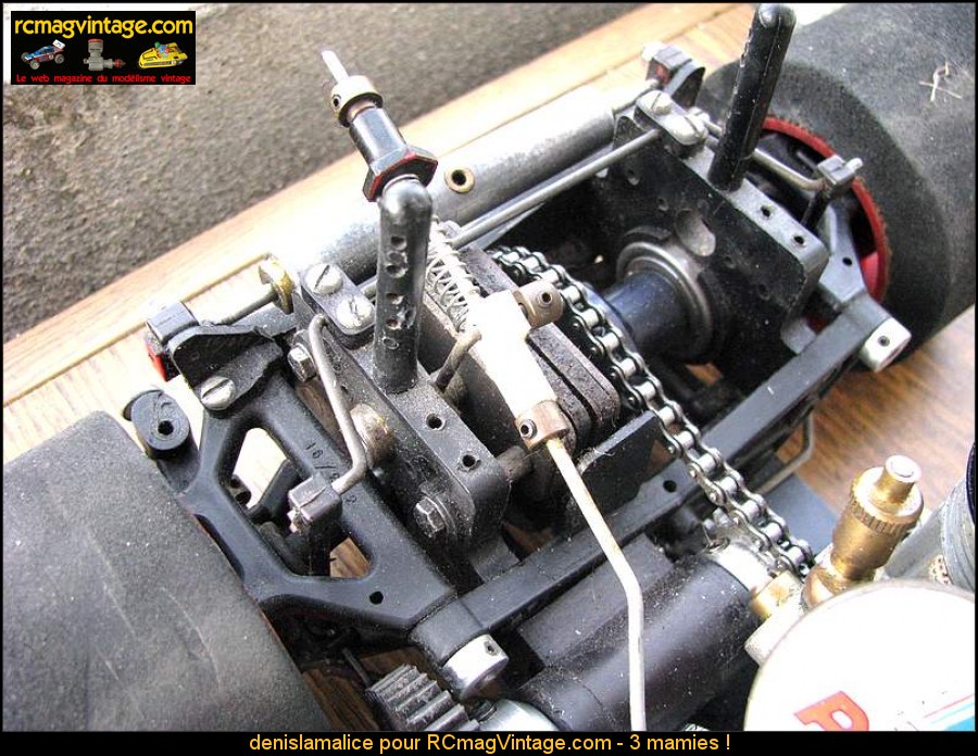

Bon, trouver une Nova n'est pas très facile.... Mais en trouver une à peu près complète c'est très rare...
Du coup, j'en ai trouvé trois dont la dernière est pratiquement complète !!
Utiliser les trois pour en faire une exceptionnelle ne dvrait pas être trop difficile !

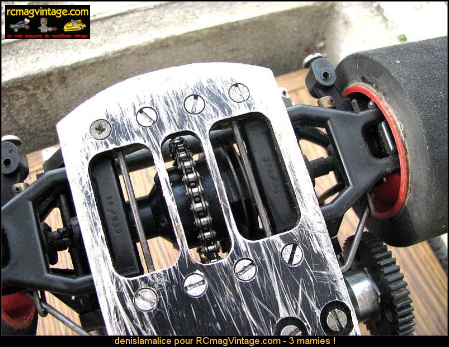

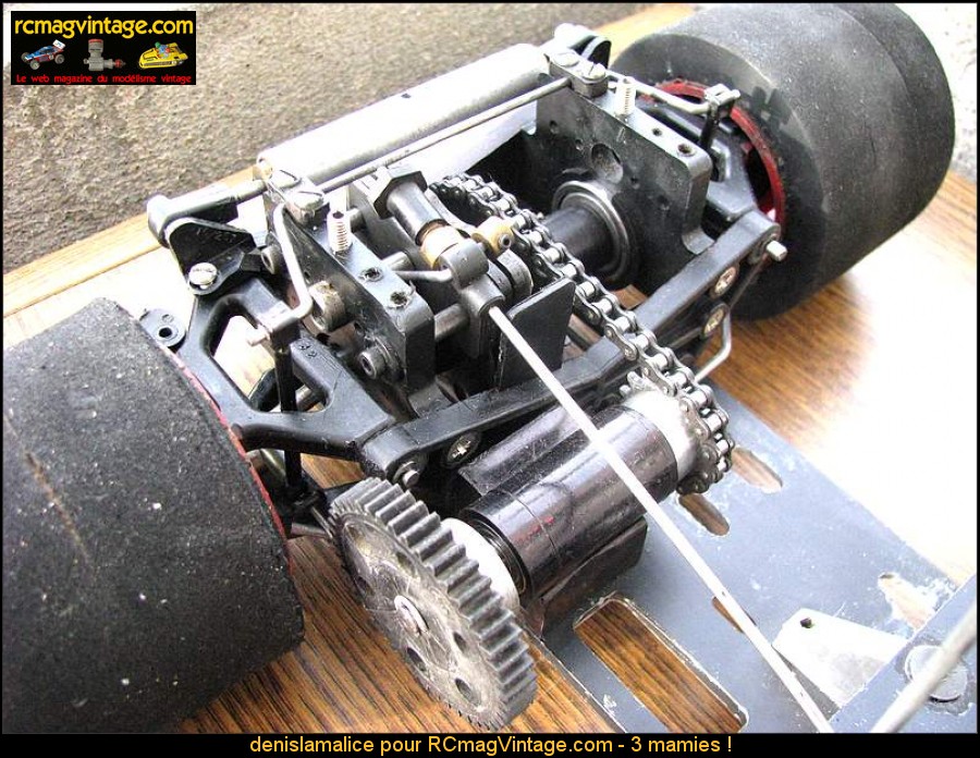

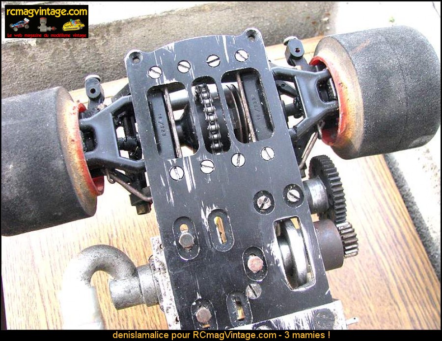

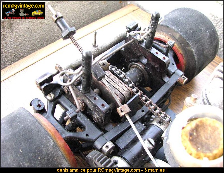

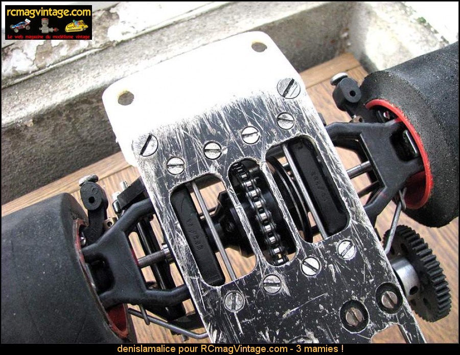

En attendant, j'ai piu comparer ces trois châssis et découvrir quelques différences notamment dans la rélisation du pod arrière !
Alors voici ces trois mamies !!
Avec une pensée toute particulière pour turboboost qui en cherche une partout !!

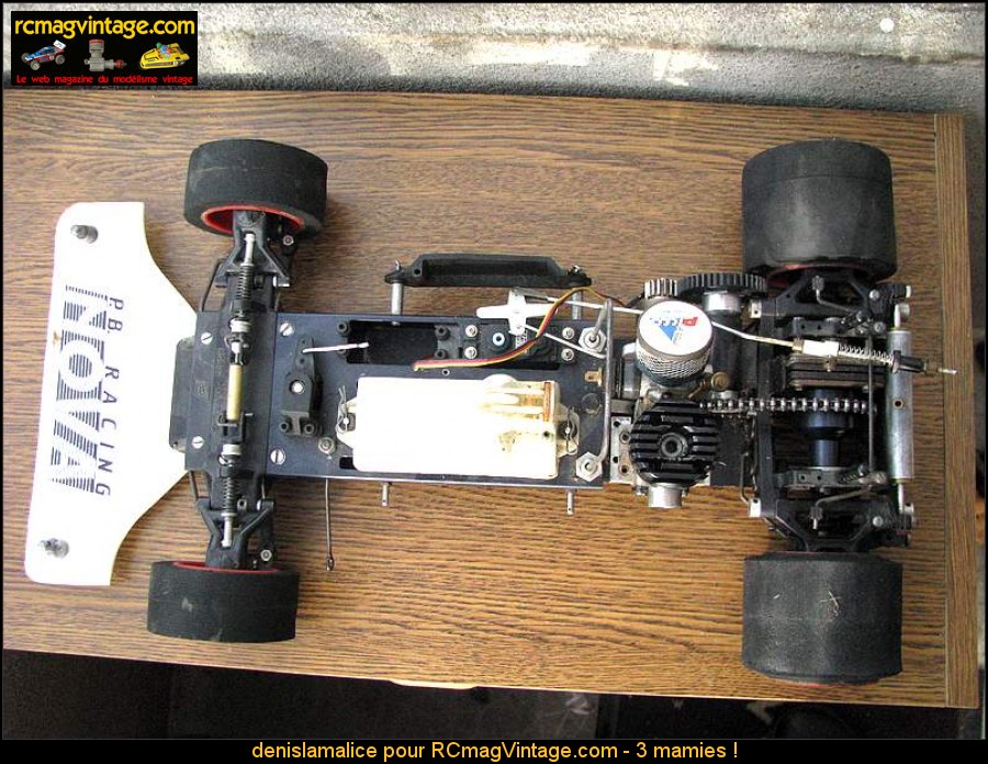

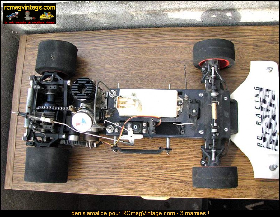

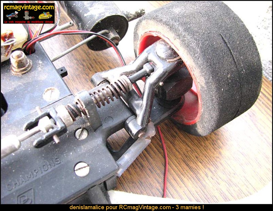

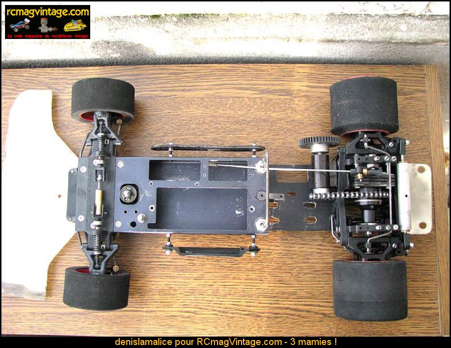

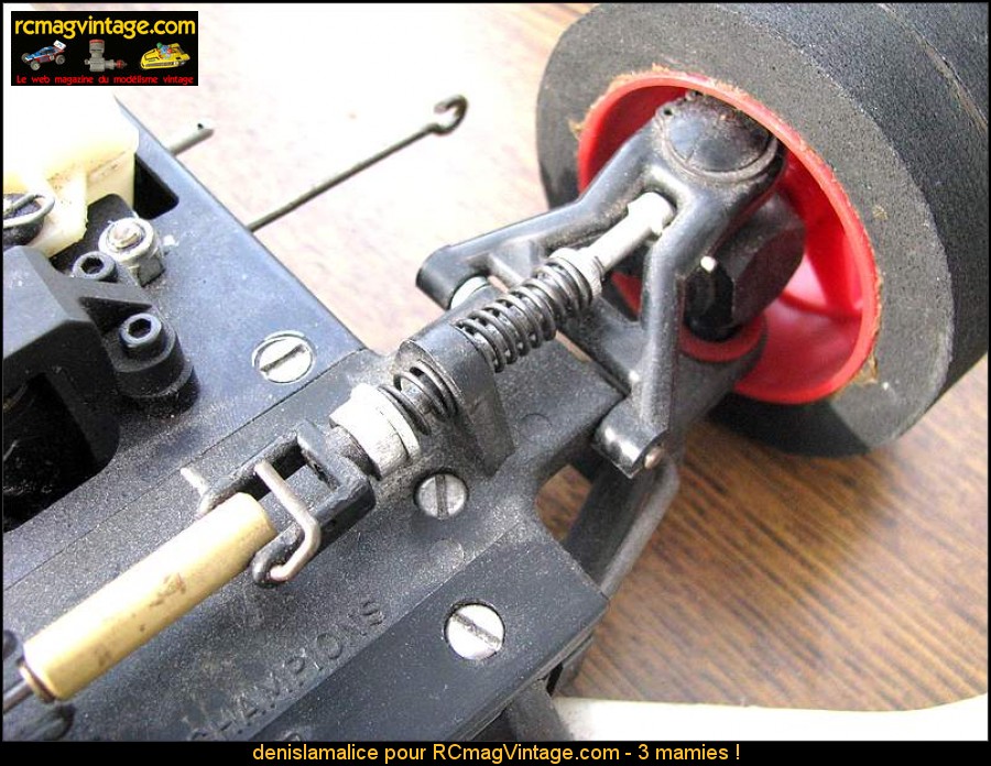

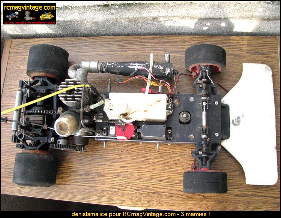

Voici la première reçue:
Manque le réservoir, par contre elle possède les deux supports d'accus et de récepteur !
Par contre manquent les supports arrère de carrosserie, qui se fixaient sur le callule. Je pense qu'elle devait utiliser les supports de l'Alpha qui venaient enprisonner le pare chocs arrière...

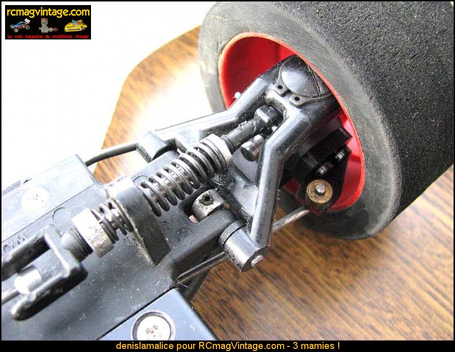

Notez que les axes de triangles sont retenus par des clips et non des bagues...

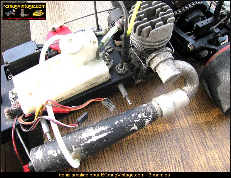

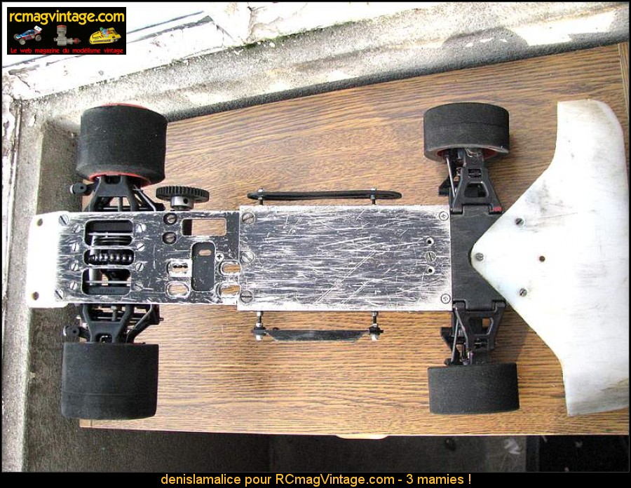

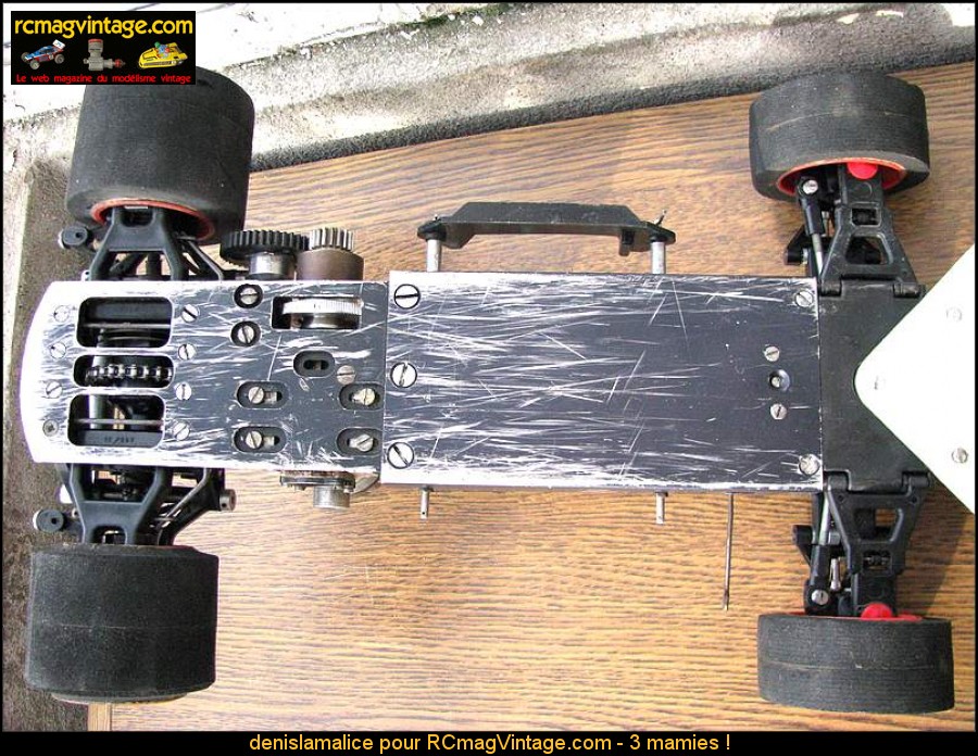

Enfin la troisième et la mieux équipée je pense...
En effet, celle-ci est dotée d'un Picco Delta, moteur prévu pour être installé comme le prouvent les emplacements des vis de fixation. Le Picco Delta permettait de se passer de calles moteur car le carter particulier les intégrait. Par ailleurs le coude et le pot sont bien ceux que l'on utilisait à l'époque....
J'ai réalisé une fois la pole en CF à Lentilly avec cette voiture...
Malheureusement après avoir tapé le pied d'un mécano la voiture sera complètement vrillée pour la finale....
Voilà, je n'ai plus qu'à trier les éléments des unes et des autres pour faire la plus belle des Nova !
J'espère ne pas vous avoir trop ennuyés !!
