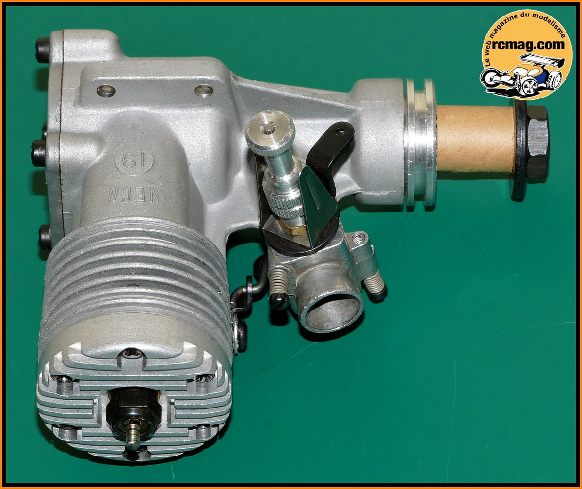

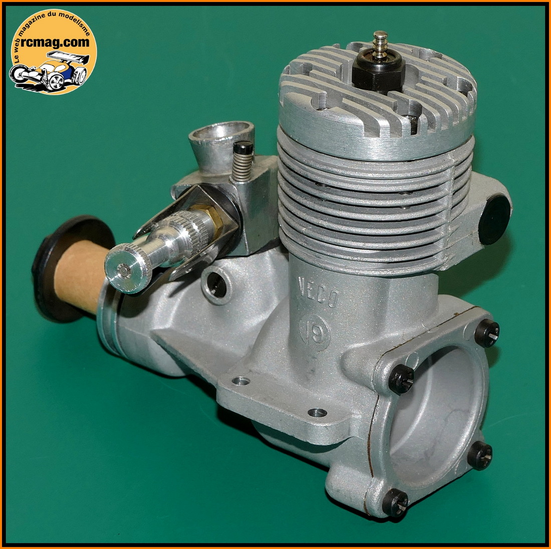

Veco 19 BB R/C ( Musée )
Message par Tractoricou » 22 Jan 2016, 13:15
Veco 19 BB R/C - Collection RCmagvintage

Bonjour,
Le BB n'est-il pas la version vol libre du VECO 19 ? Celui en photo dispose d'un carburateur.
Ou me trompe-je ?
Amicalement Dominique
Avatar de l’utilisateur
GuidonJr
Elite
Elite
Messages : 1414
Inscription : 01 Jan 1970, 01:00
Re: Veco 19 BB R/C ( Musée )
Message par GuidonJr » 24 Jan 2016, 23:19
Les caractéristiques du moteur sont écrites sur la boite : BB R/C
BB = Ball Bearing (vilebrequin sur roulements)
R/C = Carburateur commandé
Les versions à buse peuvent être marquées VCC, Stunt, Free Flight, etc...
Celui-ci est magnifique, c'est ça qu'il faudrait sur la MCE !

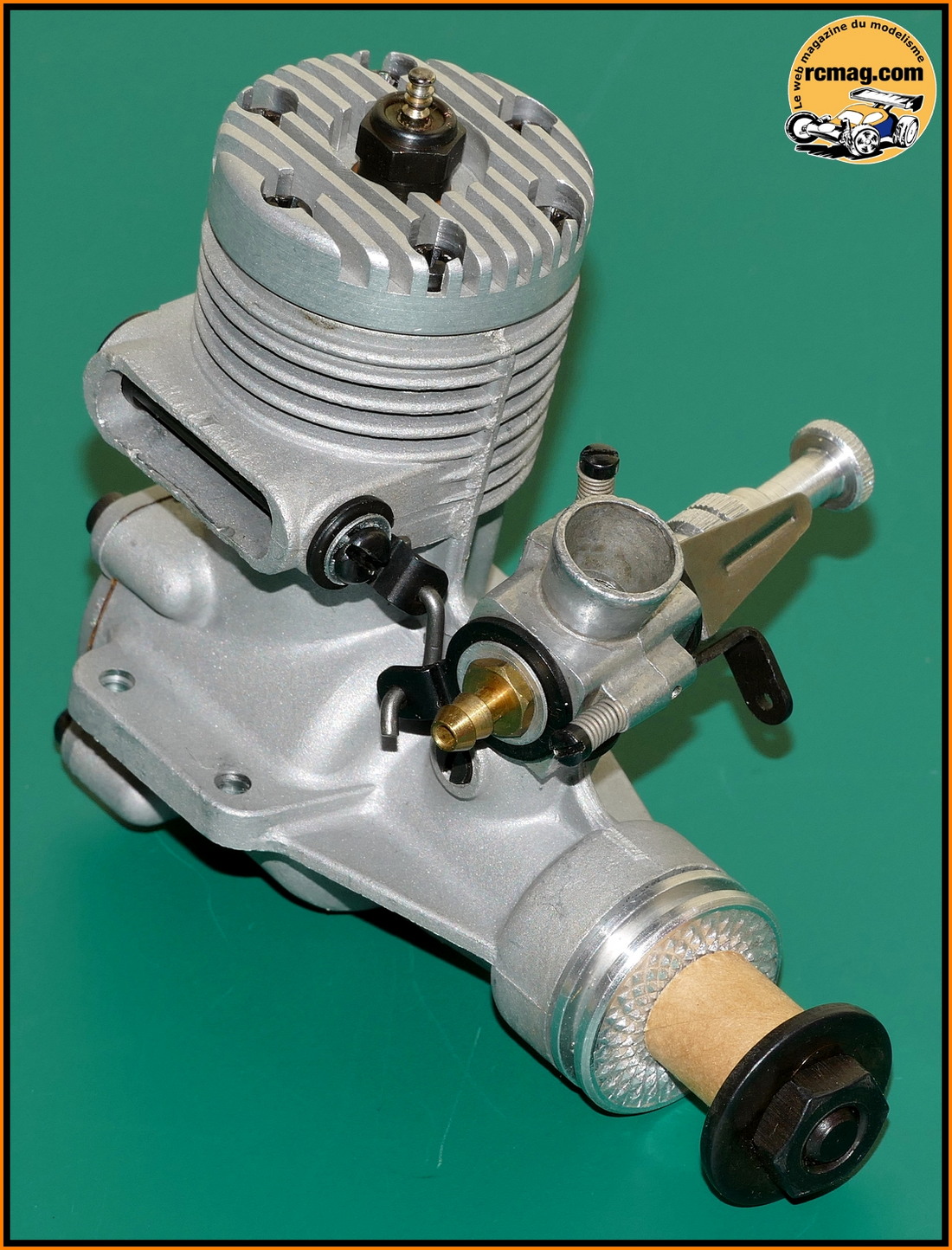

Véco 19 BB R/C de 3,11cc qui doit dater de la fin des années 60 ( date à confirmer ).
Il existe aussi en version vol libre ( Véco 19 BB ).
Conçu par Clarence Lee et fabriqué par Véco Products Corporation ( Californie / USA ).
Celui ci est neuf et je l'ai récupéré avec sa boite.
A noter que j'ai déjà présenté dans la meme rubrique un Véco 19 BB R/C mais qui semble plus ancien ( série 200 ).

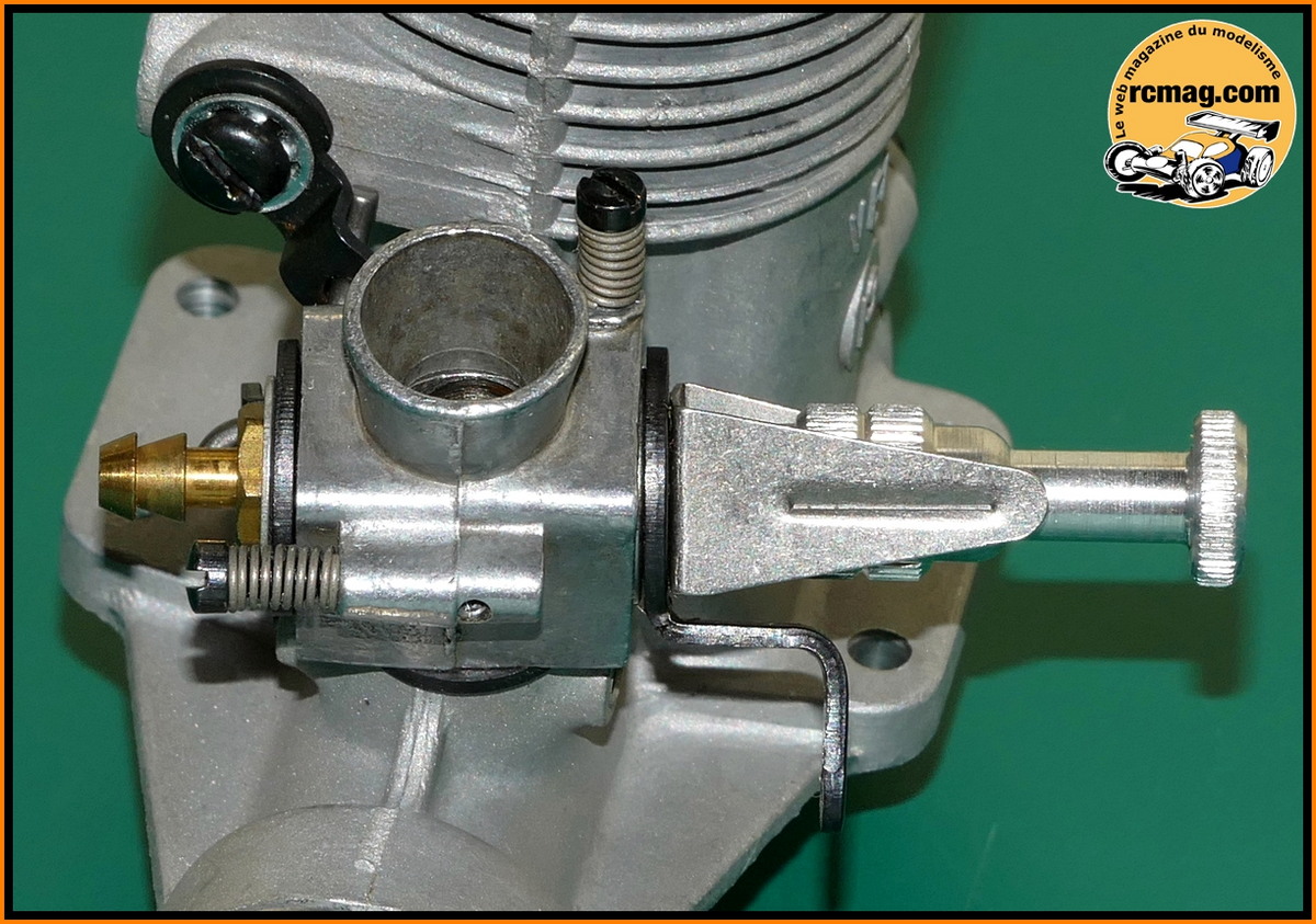

On retrouve un volet sur l'échappement qui est commandé par le boisseau du carburateur.
Au ralenti le volet est fermé.
