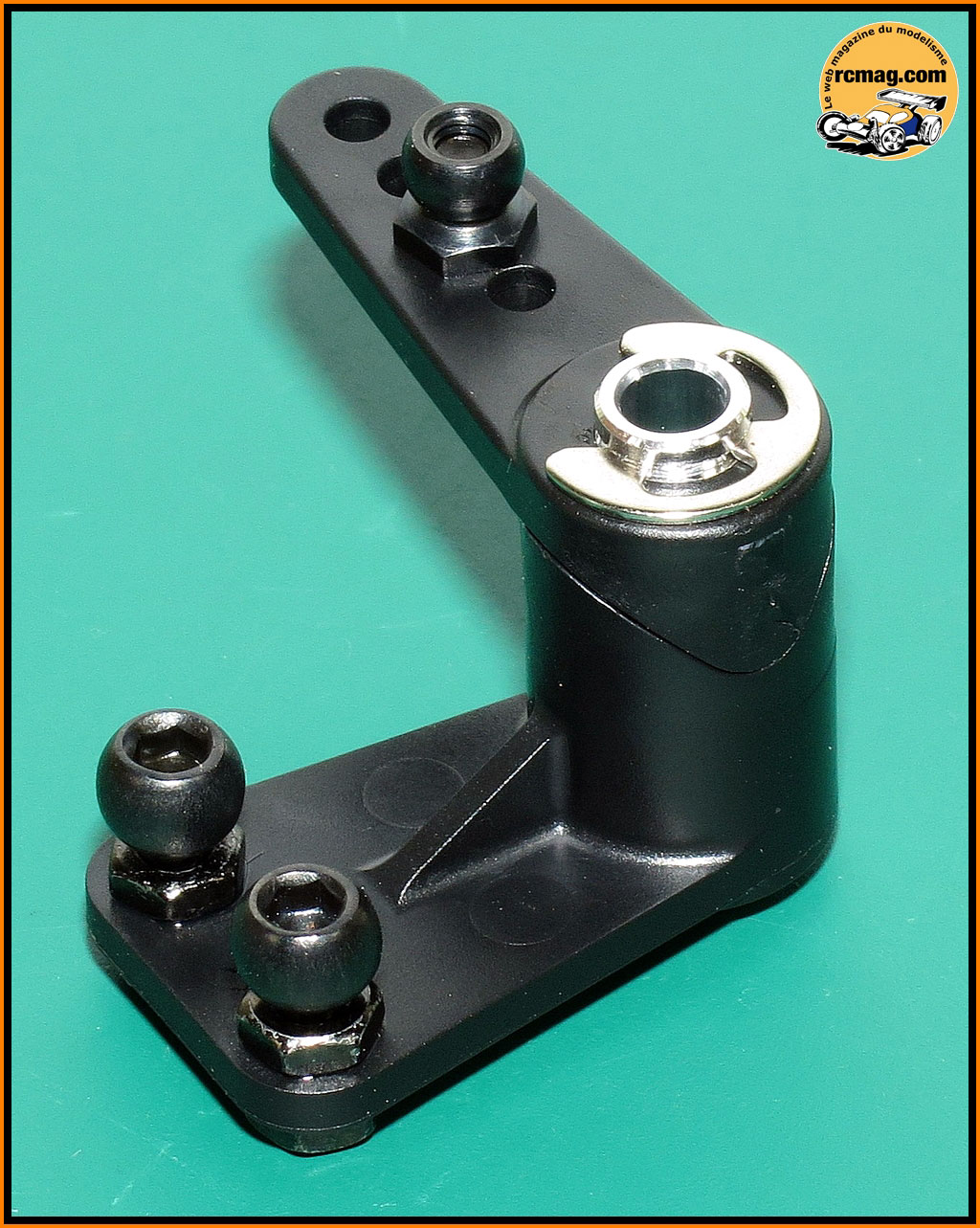

Re: Montage du Kyosho Beetle 1/10 2014
Montage des rotules. Il y a très peu de nylstop livrés avec le kit, il faudra donc utiliser le frein filet fournit avec le kit.

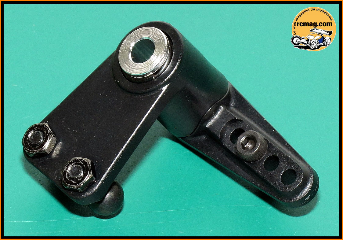

03/ La page de la notice correspondant au montage du sauve servo.
Les pièces nécessaires à cette étape de montage.

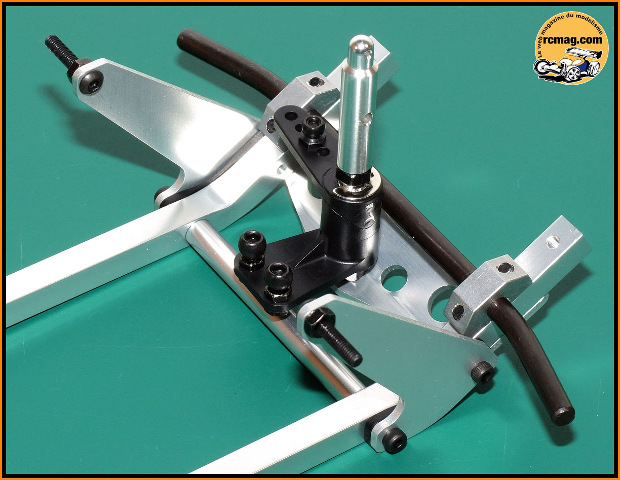

Le sauve servo assemblé.

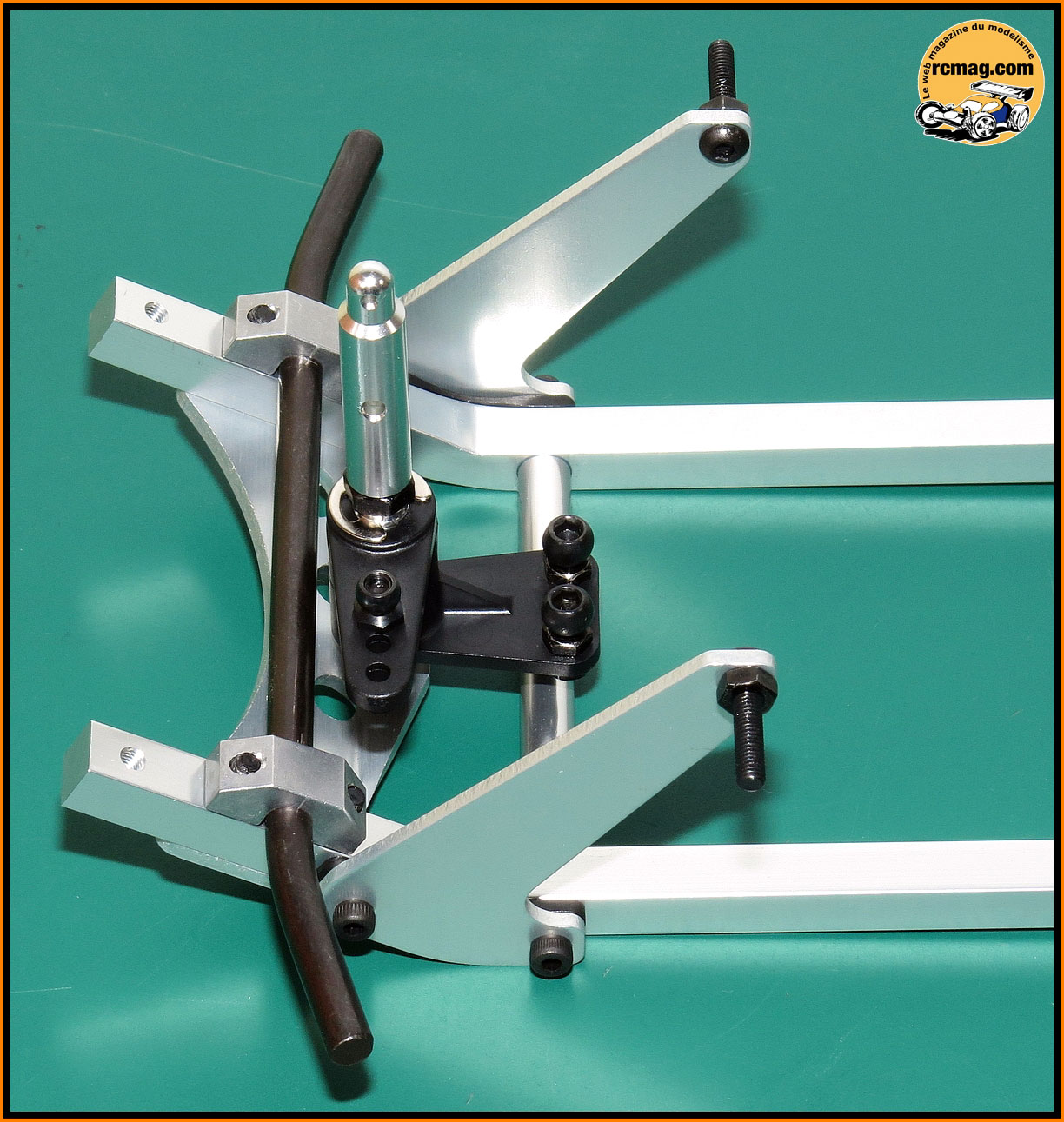

04/ La page de la notice correspondant au montage de la traverse du sauve servo et du support carrosserie avant.

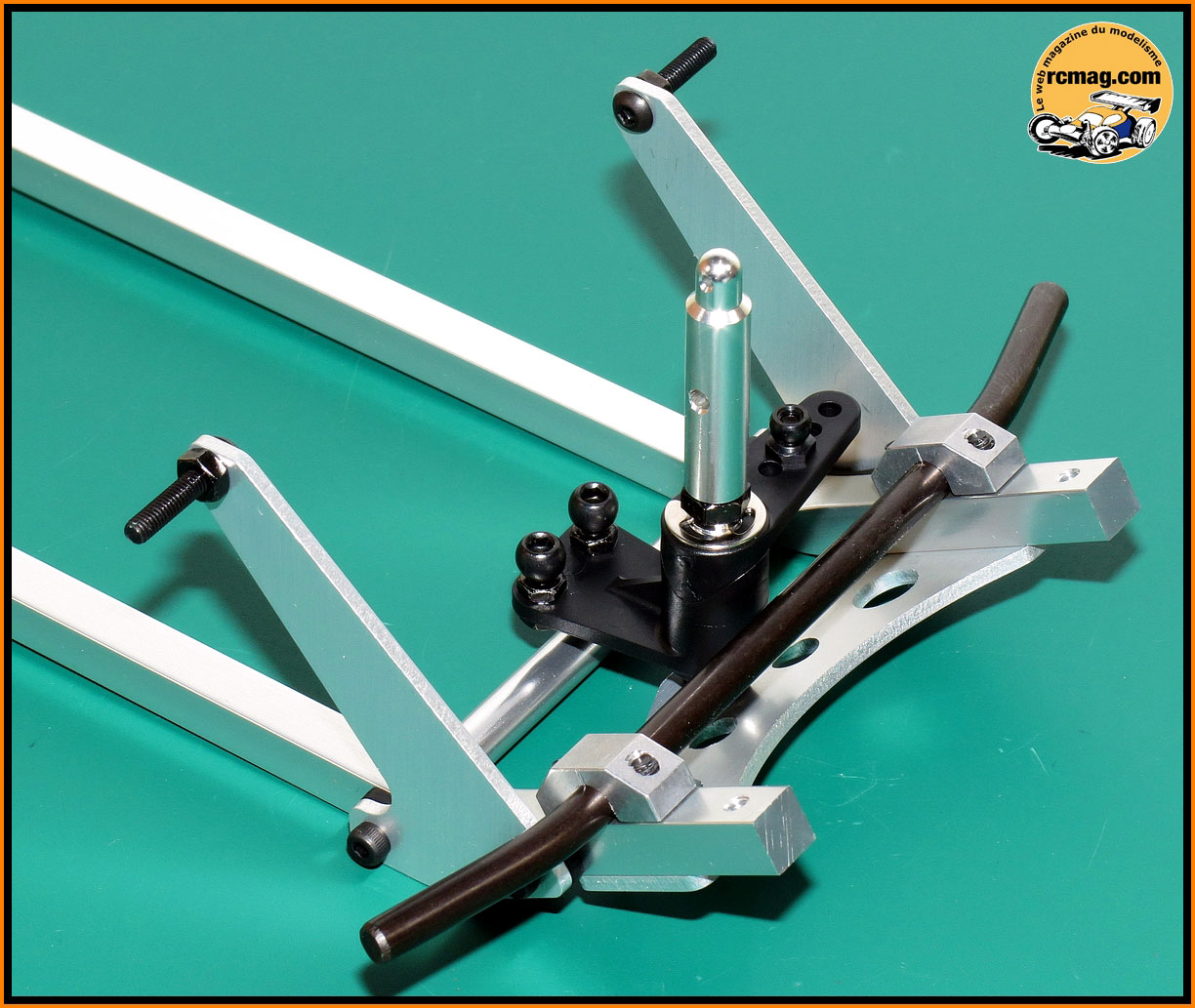

Montage de la vis M4 sur la traverse de sauve servo de 2,5mm d'épaisseur.
Montage du sauve servo sur son "axe". C'est un montage à l'ancienne, directement sur le filetage de la vis ...

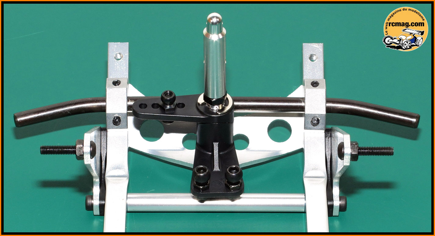

Montage du plot de fixation de la carrosserie avant en alu.

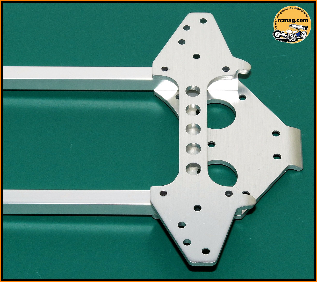

La traverse arrière inferieur de 2,5mm d'épaisseur.
La traverse arrière superieur de 2,5mm d'épaisseur.

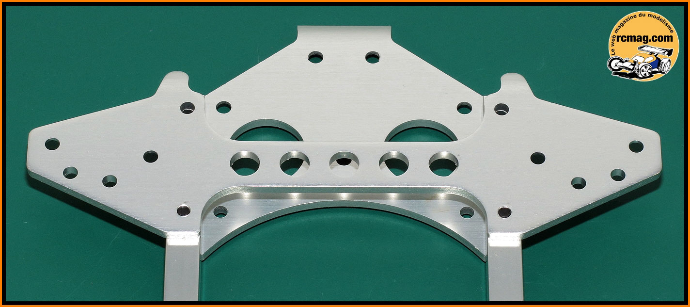

La traverse du train avant de 5mm avec ses brides de fixation.
Les marques sur la traverses pour le réglage de la chasse.
