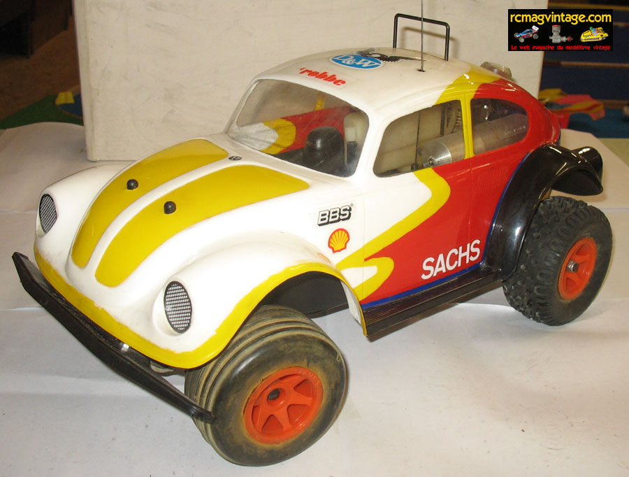

C'est amusant, encore une fois Robbe a changé le nom en le commercialisant sous le nom de "Scout" alors que SG l'avait baptisé "Samba" :)
Il faut dire qu'en Allemagne, le Samba est le VW "Bus" ou "Transporter" donc avec lien évident à la Cox...

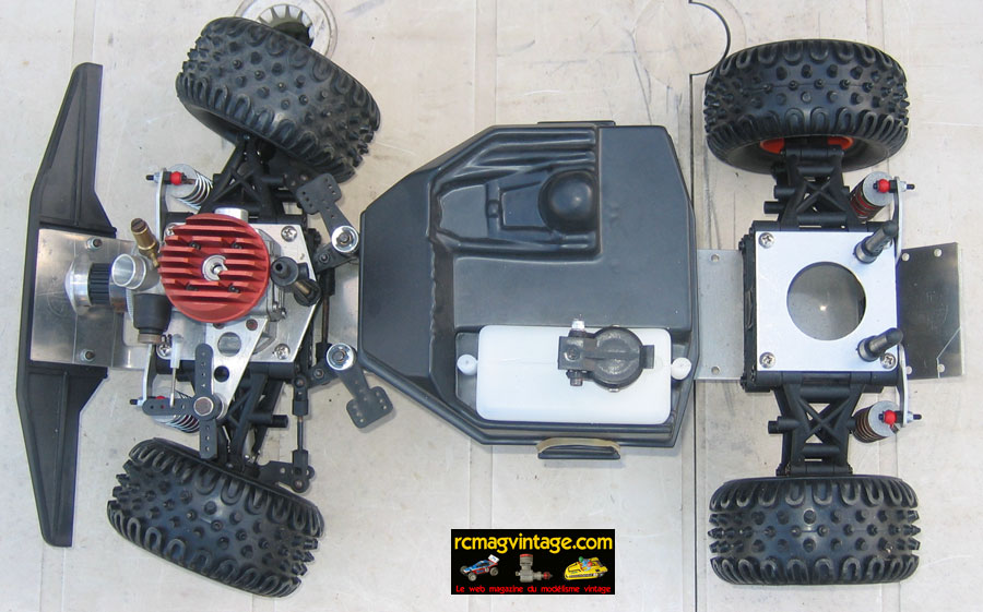

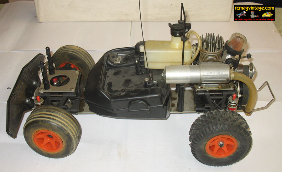

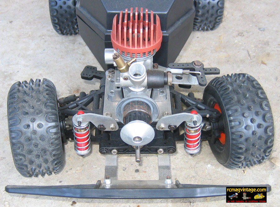

SG Samba 4x2 propulsion réalisé sur une base de Léopard pour le loisir. Le sauve servo est placé dans la cellule avant, on retrouve une
boite radio " étanche " et le réservoir est placé au dessus, très haut. Contrairement à la version traction, il n'a pas de différentiel.
Le moteur Enya 21CV est placé au dessus de la cellule arrière et le démarrage s'effectue par cone, comme sur un avion.
Autre originalité, la transmission primaire avec une courroie, la cloche est spécifique.

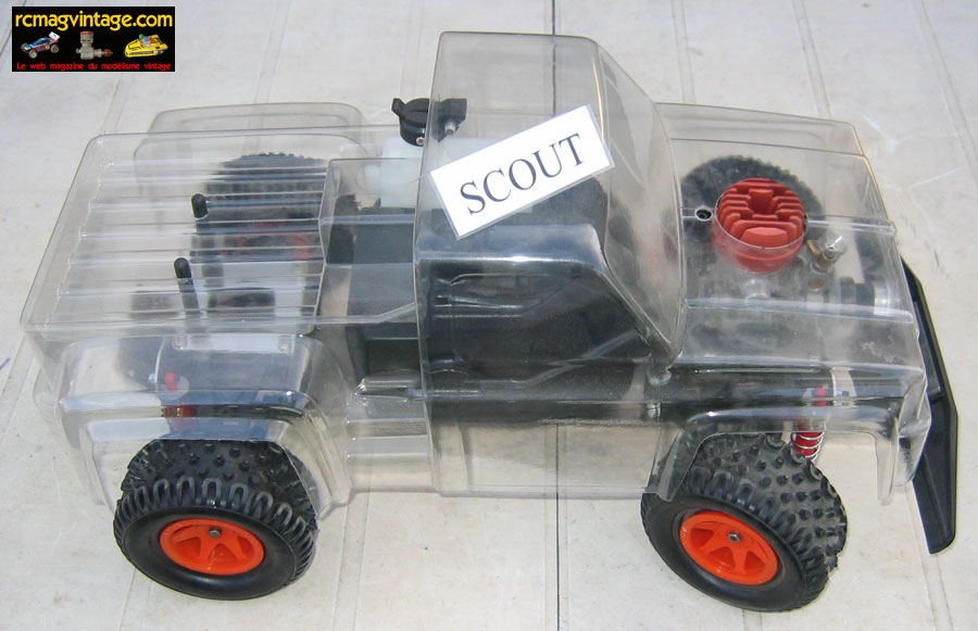

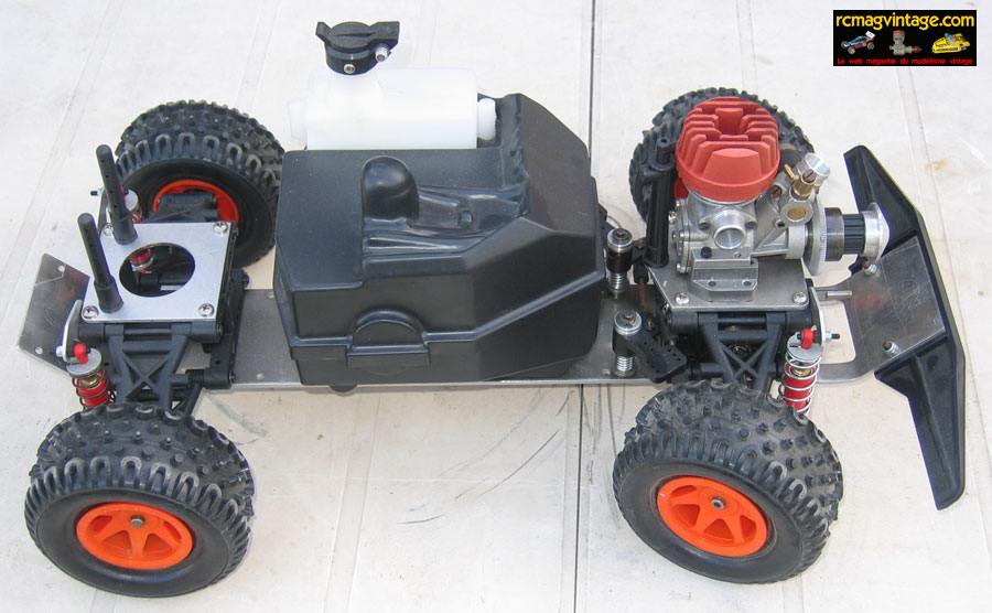

Conception identique au Samba mais en version traction avec quelques différences d'équipement. Sur le Scout on retrouve une carrosserie de pick up,
un châssis plié aux 2 extrémités, un différentiel, des cardans homocinétiques ( rare à cette époque en équipement d'origine surtout en loisir ), le sauve servo à 2 renvois du Léopard. Ce Scout est équipé d'un CMB latéral, c'est celui de Véco 21 exposé au Vieilles Caisses 2005.

Avec un cg aussi haut placé , elle devaient avoir une tendance à finir sur le dos ces sg .
Pour la version électrique , l'ensemble motoréducteur me fait penser à un équipement d'avion . Sur une photo , il me semble bien apercevoir une cale moteur thermique , je pense vraiment que c'est du "made home" , mais c'est bien fait .
