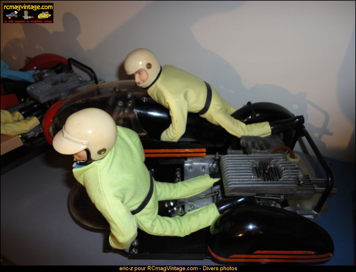

Message par eric-Z » 14 Nov 2012, 10:07
Salut a tous :)
Cela aurait ete egoiste de ma part de ne pas partager ces quelques photos prises pour un pote, hier. La restau - si l'on peut appeller ca comme ca - du sidecar noir avance tout doucement. Voila les combinaisons recousues et en place sur les pilotes.
La prochaine etape sera juste une restau a minima (comme promis dans un autre post), c'est-a-dire, re-assemblage du cockpit dont la colle a cede apres eu 40 ans ? pose d'un filtre a air neuf, et recherche d'une paire de bottes en meilleure condition pour le copilote :)
Il y a de toutes petites differences entre les deux modeles que vous voyez sur les photos. Le noir est un premiere generation. Les pilotes ont une combi bleu ainsi qu'une "sur-combi" en tissus epais. Sur le rouge, plus recent, une seule combi a fermeture eclair. Les membres des pilotes du sidecar noir sont faits de tubes pvc, maintenus ensemble par du fil de fer. Ceux du rouge ont une structure plus rigide, m'est avis que les membres sont en plastique moulé. :) A part ca, la mecanique semble etre la meme. Quelques autres details comme la couleur des poignees sur le guidon (gris pour l'un, noir pour l'autre), le moulage du filtre a air sont la aussi, mais bon.. details minimes.
J'espere que vous aimerez. Perso, lorsque je rentre dans mon petit atelier, ce sont la les premiers modeles sur lesquels mes yeux se posent. Heureusement, regarder n'use pas trop :lol:
A+ :)

Message par fred234 » 14 Nov 2012, 11:20
Superbes Eric !
et comme les sides sont a l'honneur , j'en profite pour dire que pour 2013 il est fort probable que nous aurons des courses de SIDES , mais plus modernes .
Ceux la .... je ne pense pas que tu les feras rouler :)
A +
Fred

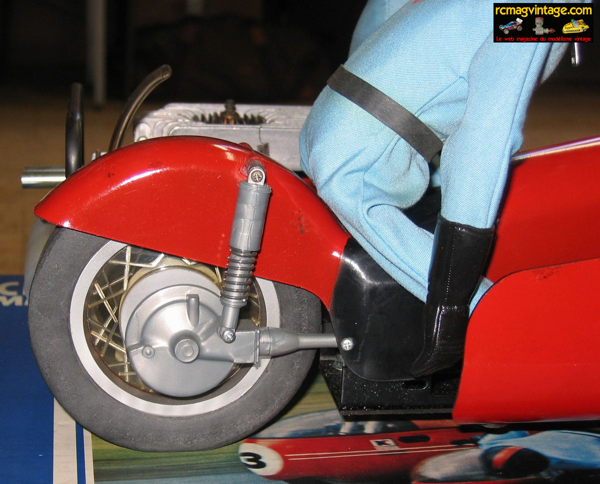

j'aimerais mouler le carter de chaine (de transmission pardon) sur lequel vient se fixer l'amorto exterieur (ci-dessous), et les amortos eux-memes. Au debut je pensais qu'il ne manquait que les amortos jusqu'a ce que je regarde tout cela de plus pres.. Je demarre a zero sur ce coup-la :lol
Ca serait super parce qu'apres ca, le sidecar serait complet.
