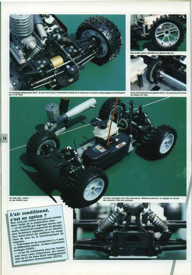

Message par Producteam » 17 Juil 2008, 21:07
Voiture qui n'a pas été tres utilisée en compétition a l'époque ...c'est vrai que les couple conique en nylon cela faisait peur .... 8O
Détail technique : le disque de frein est en fait la couronne avec deux disques de ferrodo collés sur les faces...
sinon le démontage est simple tout est monté avec des inserts en laiton dans les pieces plastiques .

Message par edf84 » 18 Juil 2008, 06:27
Mon Devil était un 4x2 PR, avec diff. et sur le quel j'avais installé un bel OS 21.
Franchement, ça marchait pas si mal que ça et le couple conique en plastique (gros module) n'a jamais cassé.
Message par Tractoricou » 18 Juil 2008, 16:54
c'était quand meme assez moyen, surtout le couple " ouvert "
pour la couronne, c'est comme la manta 4 :wink:
