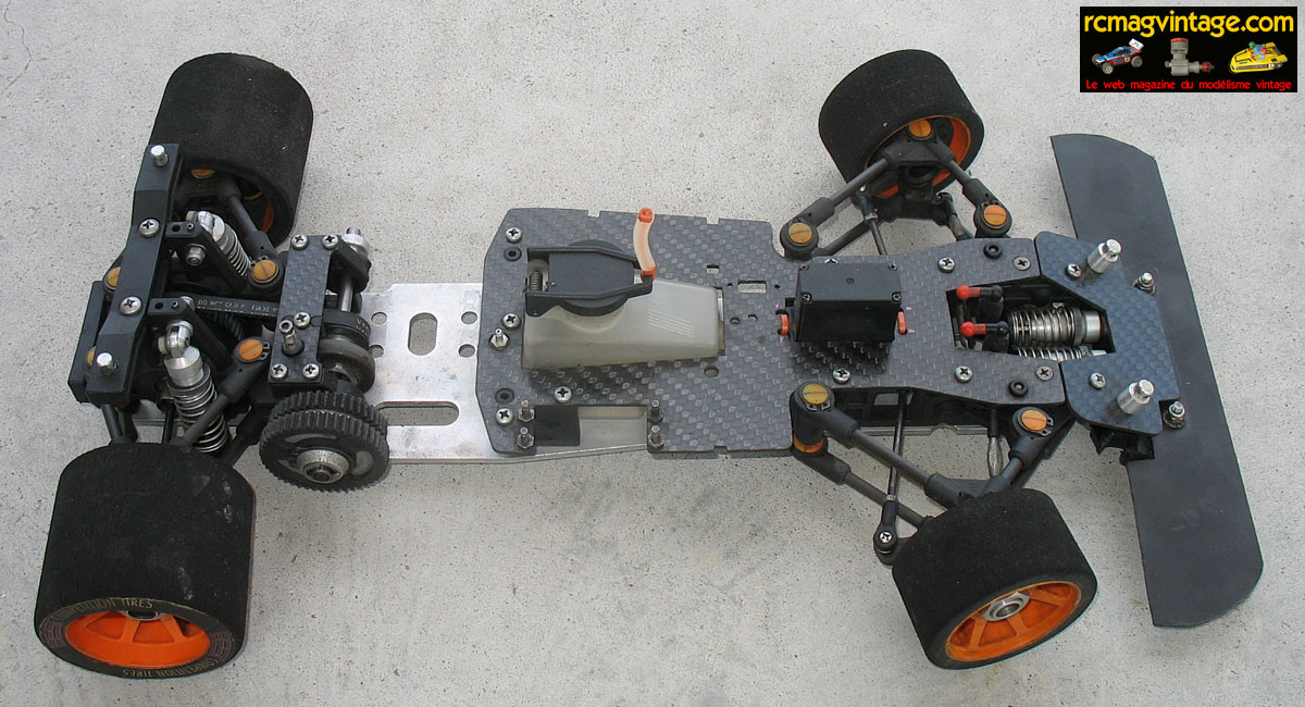

Parsec NC2 qui doit être de 1992/93 - Collection de Geidemon :ok:

que peut on monter comme moteur qui soit cohérent avec l'époque et le chassis :?:

c'est quoi comme différentiel ? jamais vu sur une parsec...

comme moteur tu peux monter du top , rex , ou nova 2000 j avais ce type de moteur dans mes caisses , et sinon mon xav pour le diff c est un diff a pignon parsec , il y e eu different model il y en a eu un special pour le 1/10 et celui que tu voit sur la voiture etais plus adapté pour le 1/8 , sinon c est une voiture qui a beaucoup souffert , support de carro arriere , couronnes les deux , vis d amorto arriere , support de came de frein , disque de frein , manque toute la partie cale moteur + embrayage + cloche , platine radio support d accus , support de recepteur , v qui se fixe a l avant de la platine radio , certain clips de coquille , pare choc , ce n est pas une critique mais ca peux aider les personnes qui veulent restaurer une parsec qui pour moi reste certainement la plus belle des voitures 1/8 pistes

pour le diff, sur les 4x2 il y avait d'origine un diff a bille reglable.
Le diff pignon est surement arrive plus tard en option .

C'est une trés belle voiture , à l'époque quand elle est sortie elle en a fait bavé plus d'un !!!! (d'envie et sur les circuits )
