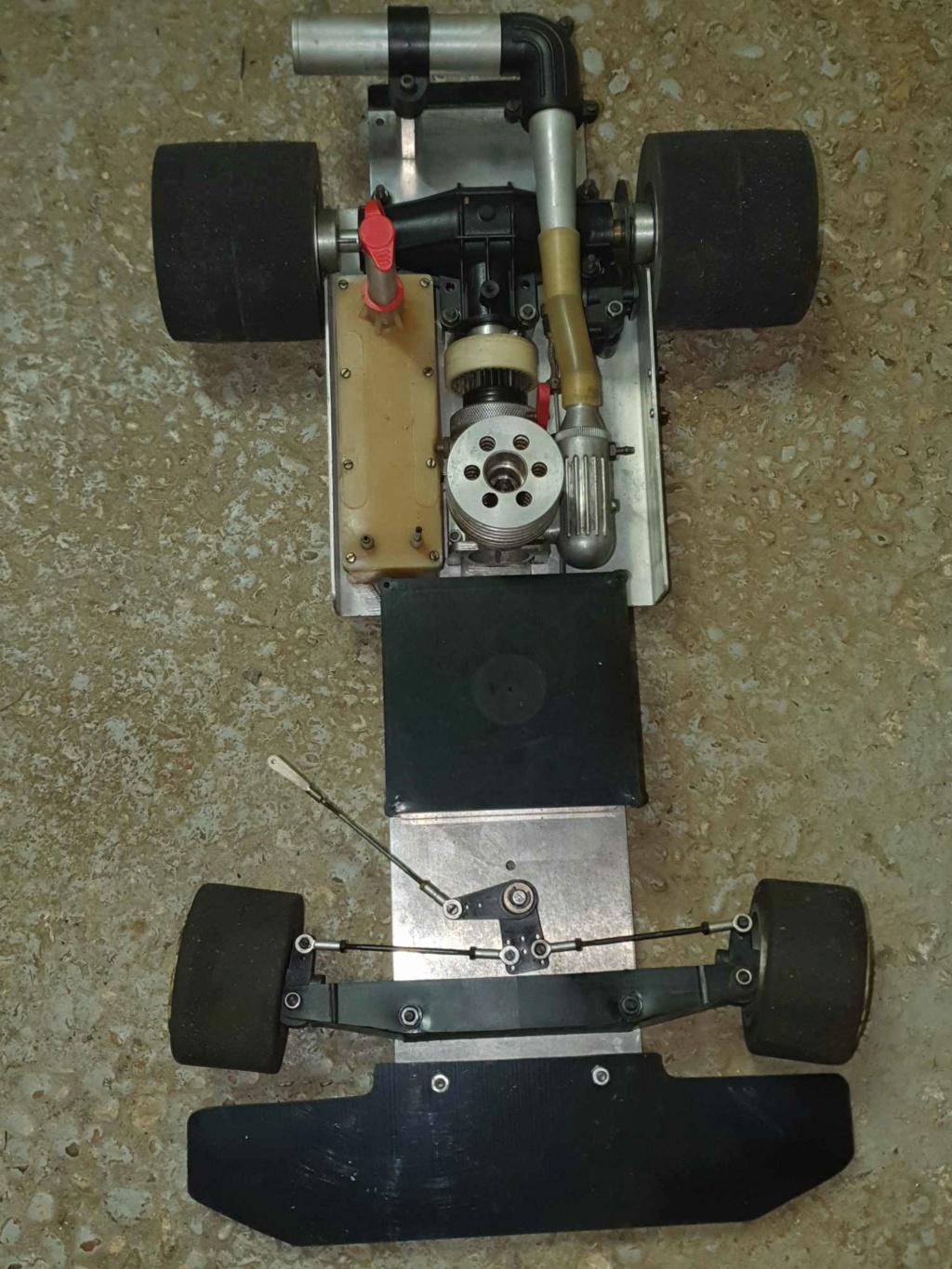

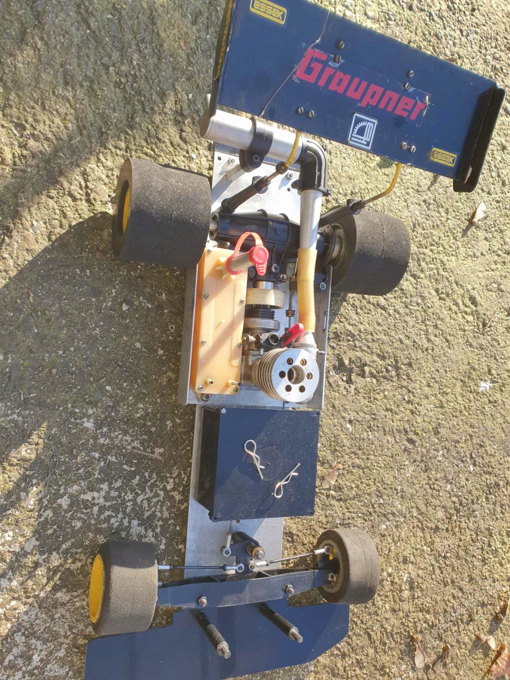

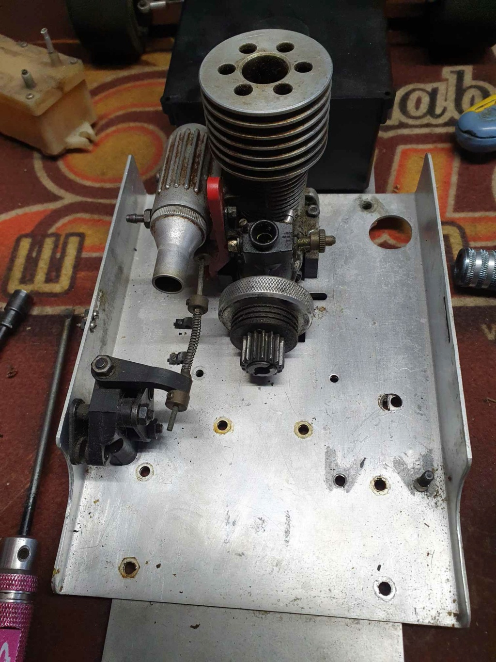

Message par bullit_109 » 04 Oct 2024, 22:30
une Graupner Piste antérieure à l'Experte speed car.
Je vais bien l'explorer et la nettoyer.
Voici la Graupner en l'état...

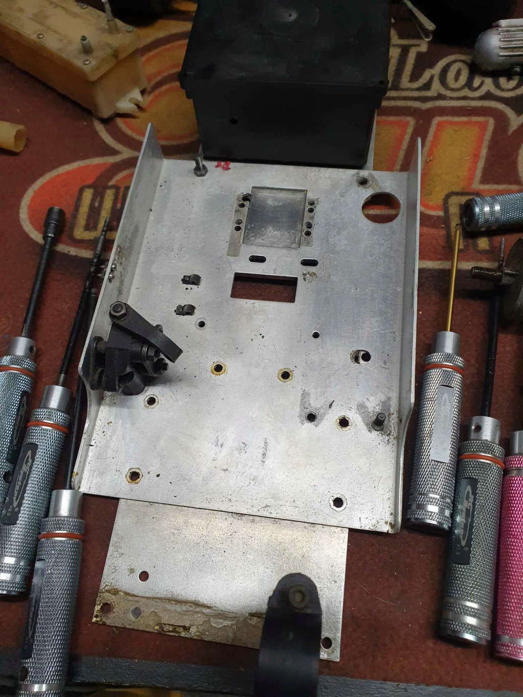

La voici à nouveau sur l'établi pour une restauration plus poussée. Je la démonte entièrement, pont, moteur, et je finaliserais l'assemblage de la boite radio.
Je vais aussi essayer de trouver une carrosserie en ABS (ou en Lexan reproduite) en adéquation avec son année de sortie 1978.

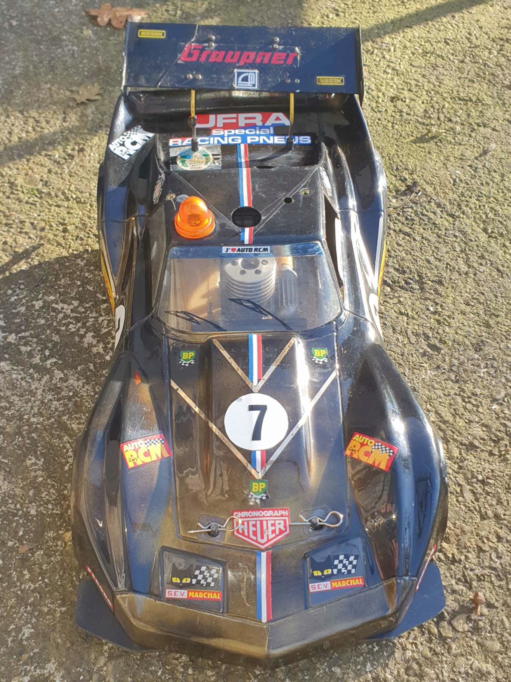

Message par bullit_109 » 12 Oct 2024, 16:35
Voici la carro que je pense adapter dessus, une CORVETTE Chevrolet en attendant de trouver une carro de F8 de cette époque.

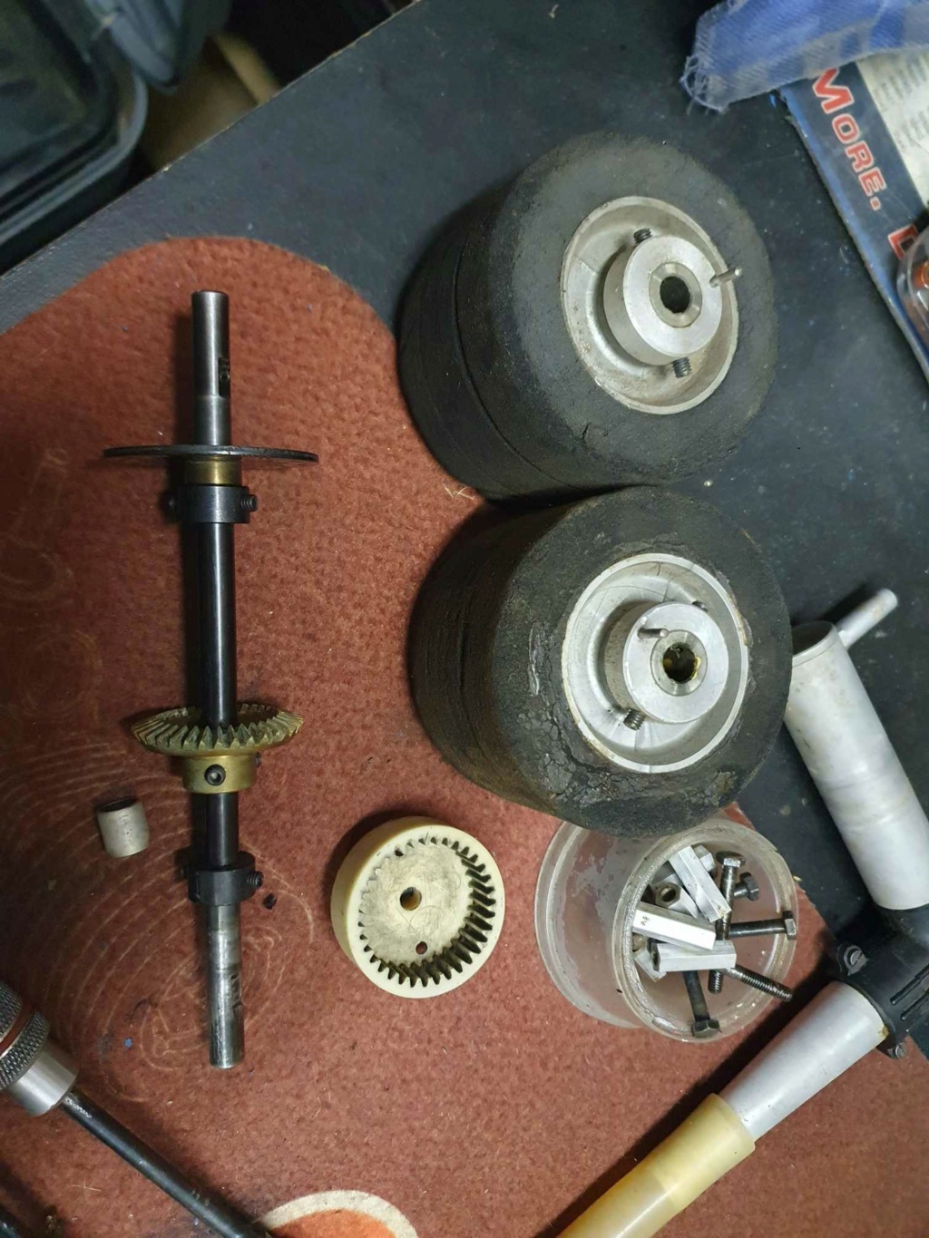

Ma cloche d'embrayage est en métal, la couronne est en plastique avec une bague de renfort en alu. Pour le couple conique, il est tout en métal, le tout est d'origine.

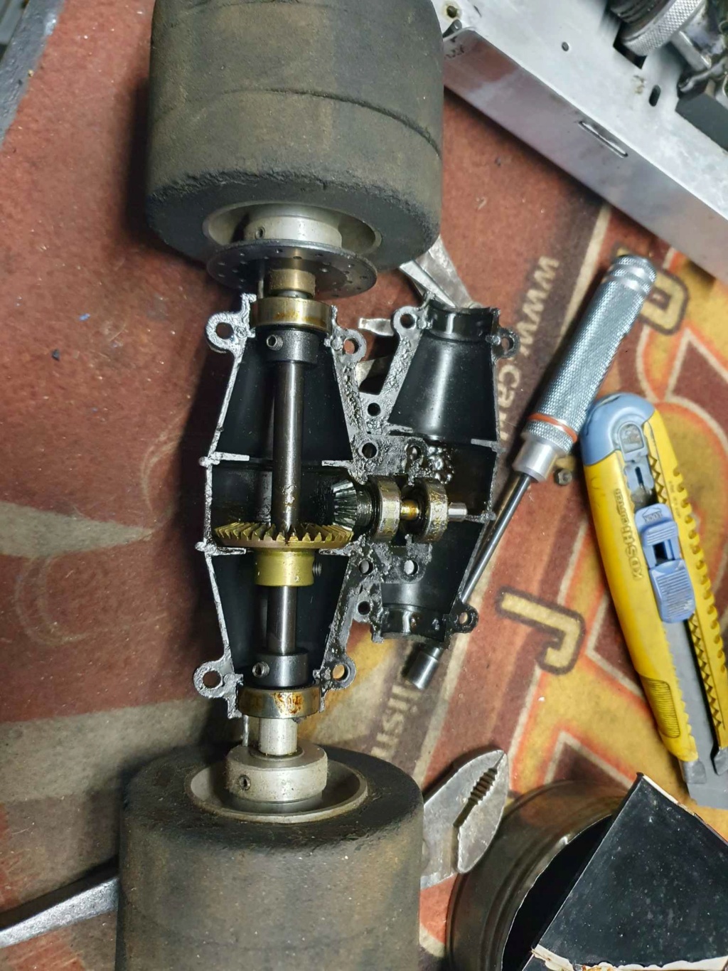

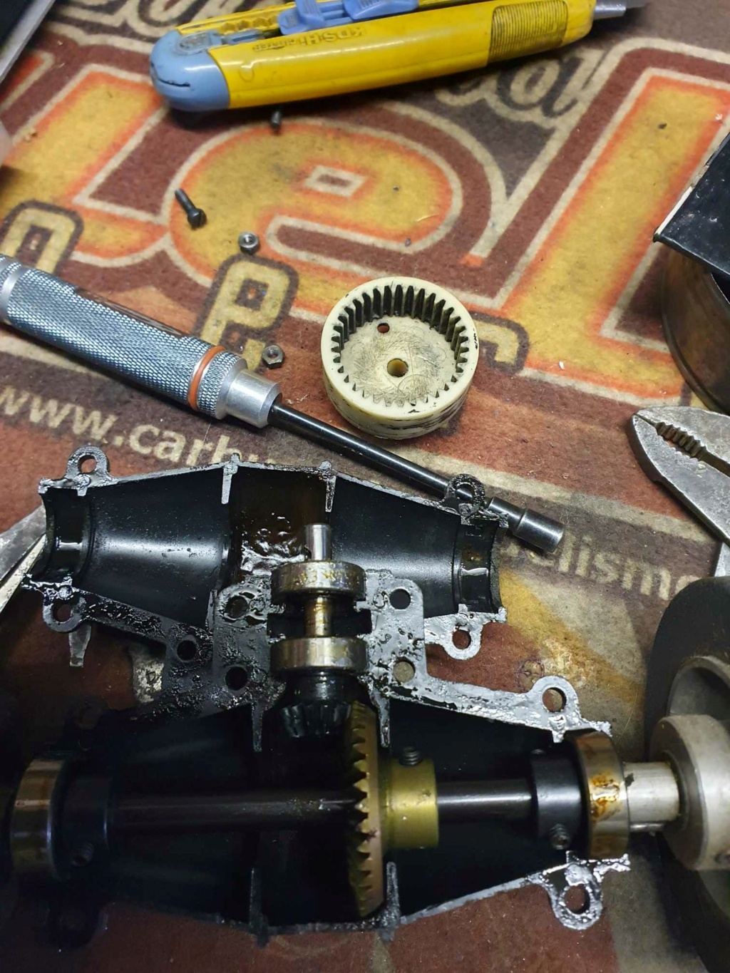

J'ai ouvert le pont de mon épave incomplète et voila la surprise .
La couronne est en alliage metal fixée sur une base plastique avec un moyeu en alu . En regardant de plus près , c'est une adaptation "maison" . Sur mon autre voiture la couronne doit être en acier car elle attire un aimant à travers la cellule .

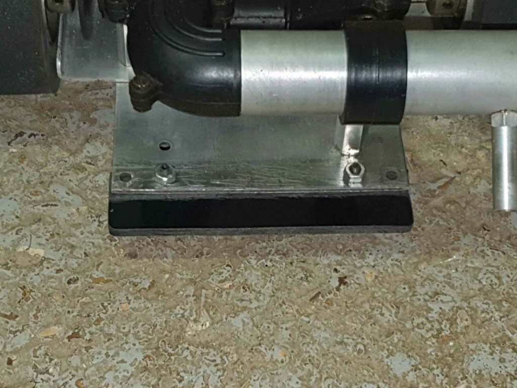

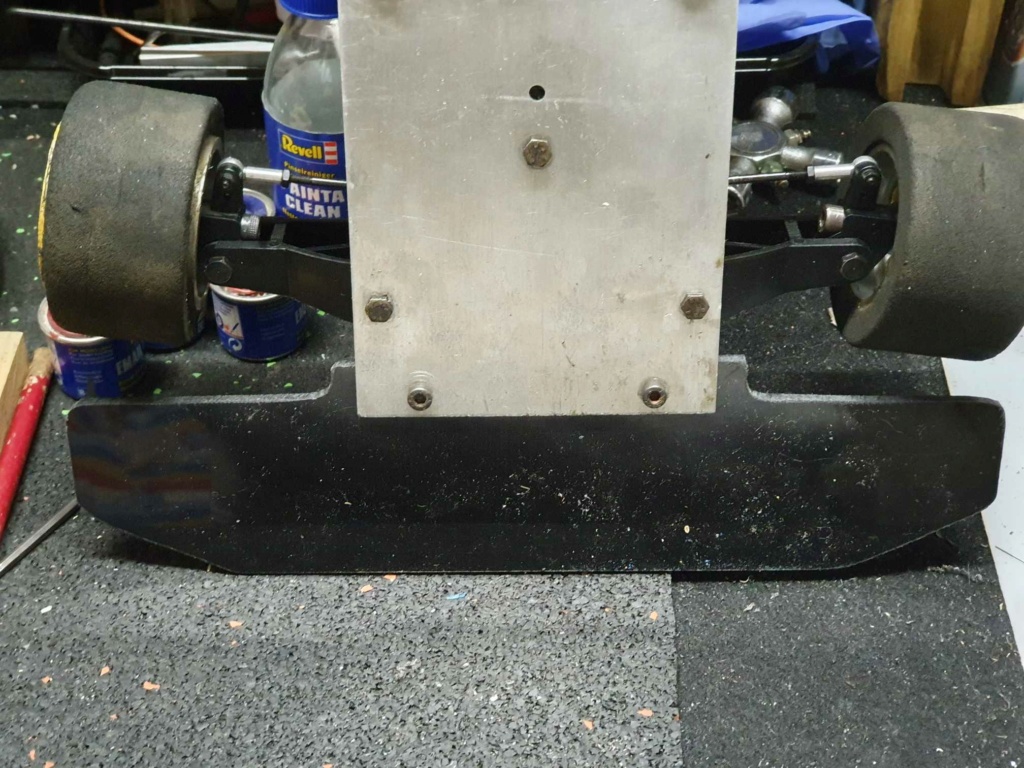

Voilà les pares chocs sont fait...

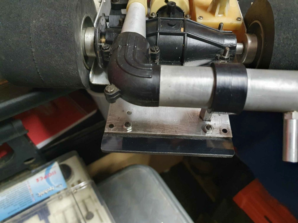

Message par bullit_109 » 01 Mars 2025, 13:31
Réalisation à l'ancienne des plots de carro avant. Pour ceux de l'arrière, j'en attends des tout fait d'origine SG, ou sinon j'en ferais comme à l'origine, dans du tube alu. Perçage et pré-positionnement des servos dans la boite radio.

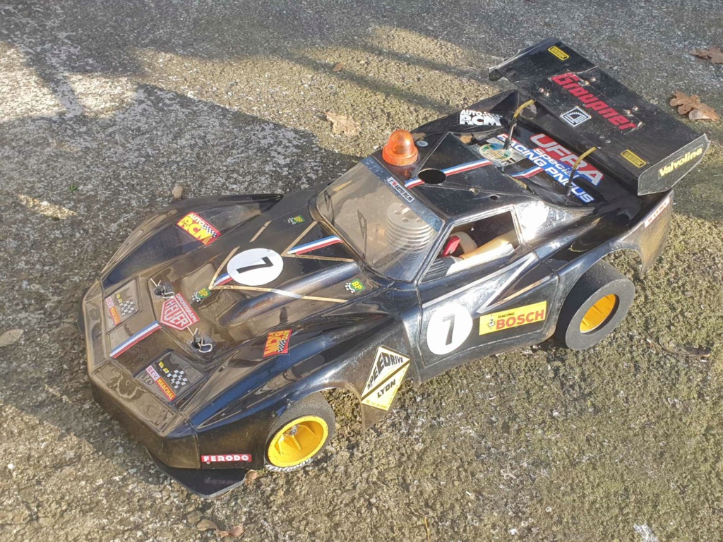

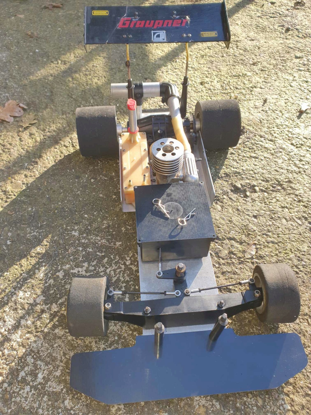

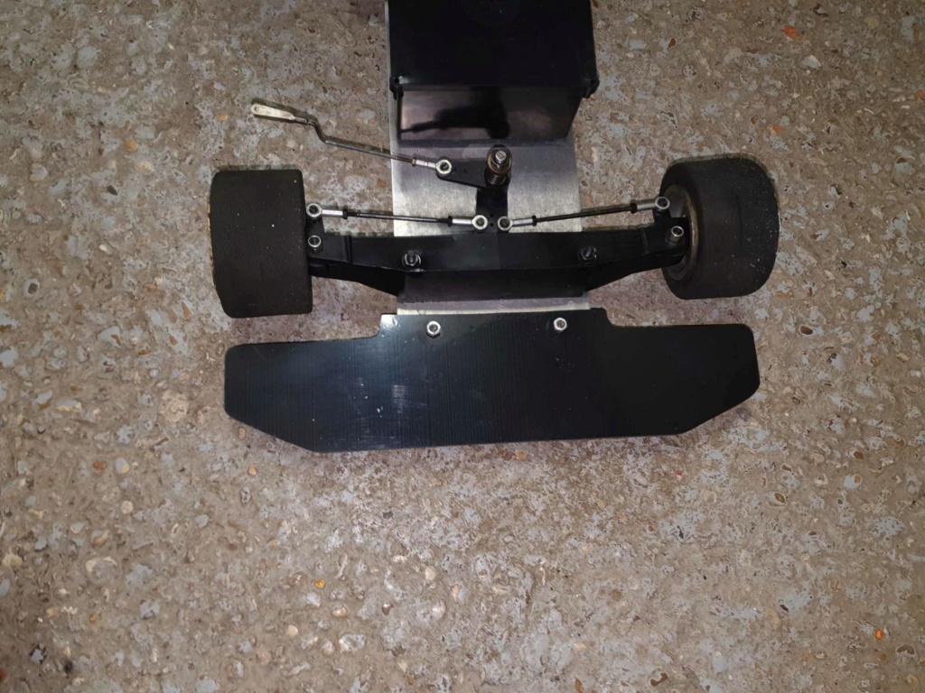

Message par bullit_109 » 04 Mars 2025, 17:41

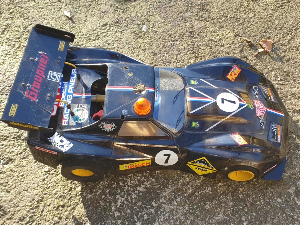

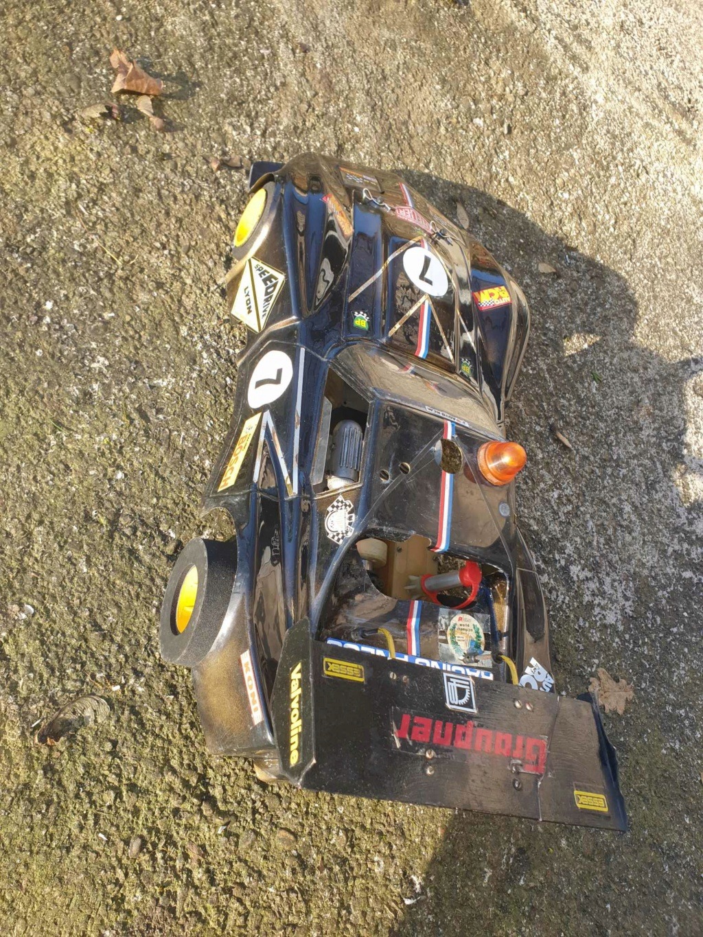

Reçu ce matin les plots SG et ils vont super bien sur la voiture. La voiture est terminée, il ne reste que les pneus arrière à rectifier et coller. Fixer les servos dans la boite et en additionnel un pack d'accus et un récepteur et elle pourrait reprendre la piste.
Place aux photos sur la terrasse, sous un beau soleil...!
