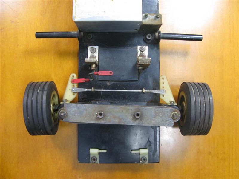

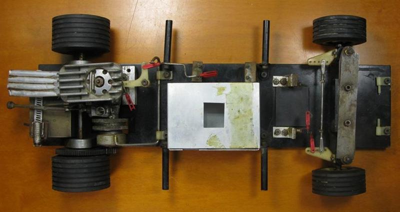

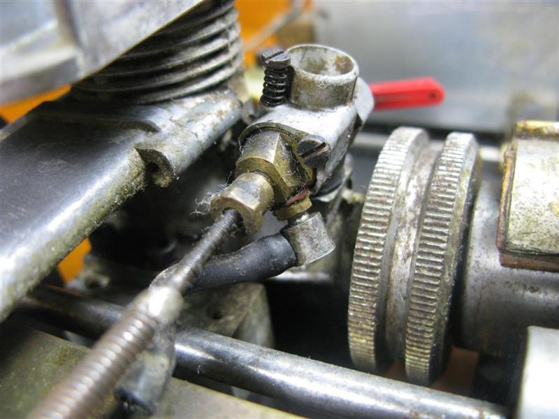

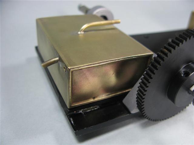

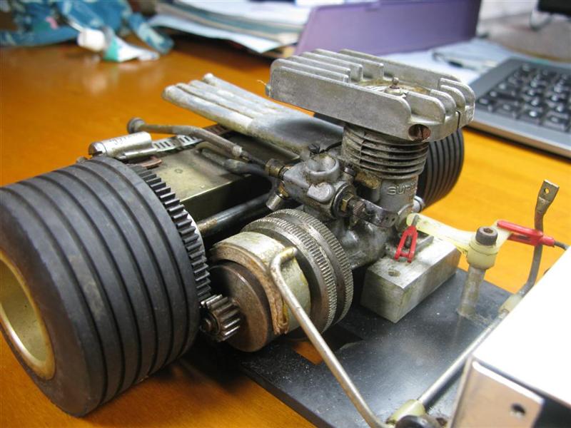

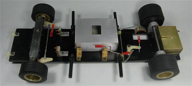

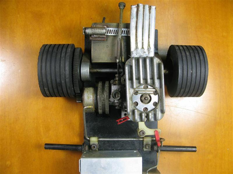

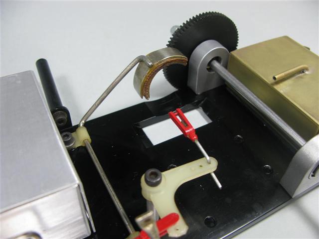

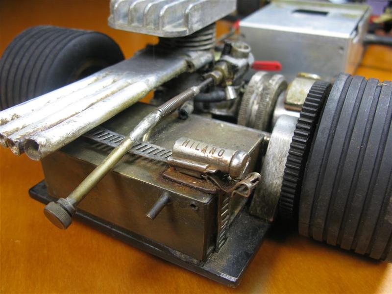

Ho trovato su ebay questa LeGa1, volevo sapere da qualche esperto se alcuni particolari non sono originali, per permettere un buon restauro.
In particolare vorrei conoscere l'anno di produzione e come era fissato il serbatoio.
translation
I have found this LeGa1 on ebay and would like to know if there is something not orginal, to proceed with a good restoration. Do you know the year of manufacturing ? Is the tank fix original ?
J'ai trouvé ceci sur ebay LeGa1, je voulais savoir à partir de certains experts, si certaines parties ne sont pas d'origine pour permettre une bonne restauration.
En particulier, je voudrais savoir l'année de production et de la façon dont il fixe le réservoir

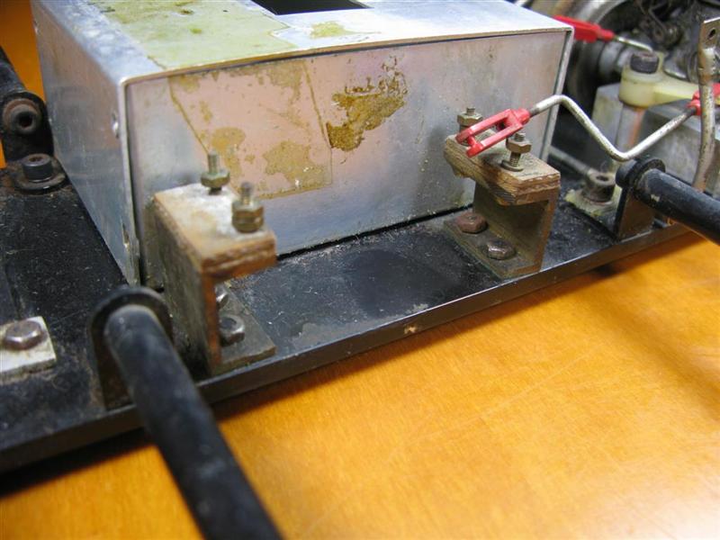

Message par Bullitwist » 24 Oct 2010, 18:01
Réponse en Français
Bonsoir nodo,
j'avais acheté la mienne en février 1972 (38 ans déjà :lol: ).
Début de fabrication : 1971/72.
J'avais fixé mon réservoir à l'aide d'adhésif double face (rien de fourni dans le kit :( ).
La tienne est pratiquement d'origine, avec les entrtoises latérales pour carrosserie type "proto" :ok: .

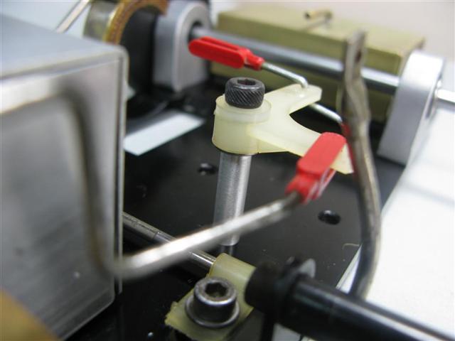

Tes supports de servos sont du bricolage, car rien non plus de fourni dans le kit :( :( :(.

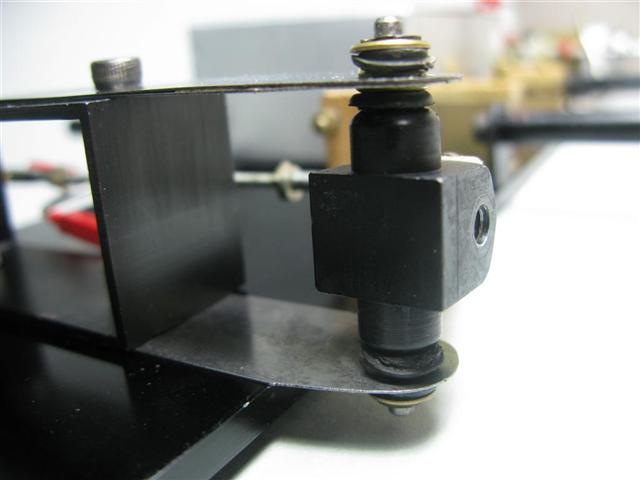

Message par nodo » 24 Oct 2010, 19:01

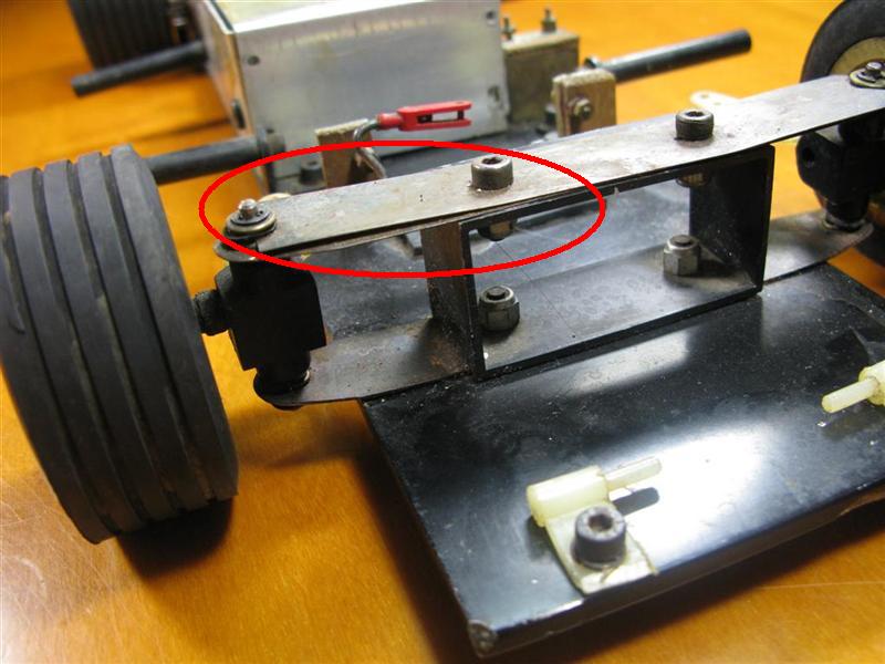

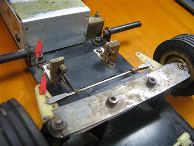

Cela est particulièrement original?
Dans les photographies dans les magazines, j'ai toujours vu une seule plaque.
Message par Bullitwist » 24 Oct 2010, 19:09
Sur la mienne, il me semble que j'avais fait une modification semblable (avec du feuillard d'acier, utilisé pour le cerclage de caisses en bois).

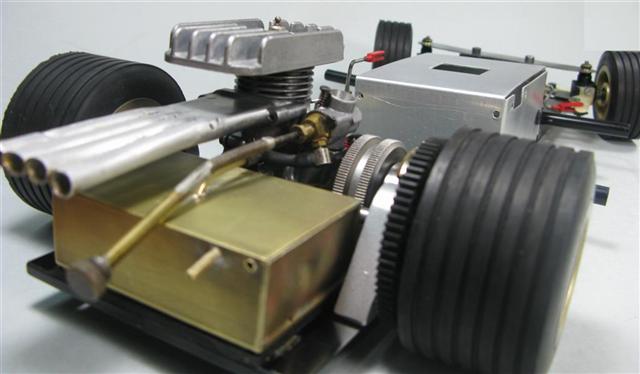

Message par nodo » 31 Oct 2010, 06:30
Châssis
Reservoir
nodo
Messages : 60
Message par nodo » 31 Oct 2010, 06:31
nodo
Messages : 60
grazie
Messages : 3380
Message par lehornetvosgien » 31 Oct 2010, 07:31
ouaaaouhhh........ :ok:
très beau nettoyage,elle est magnifique :bravo:
