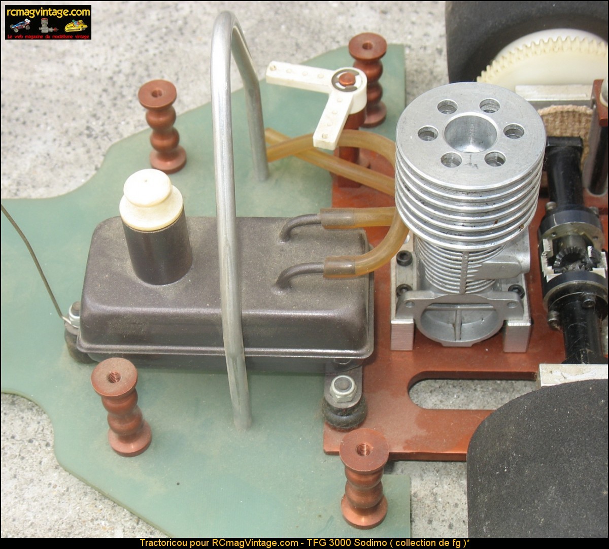

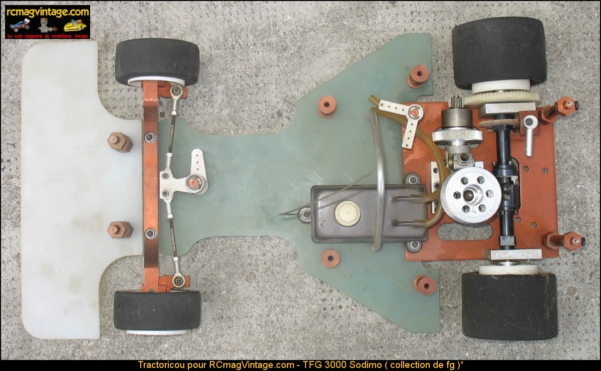

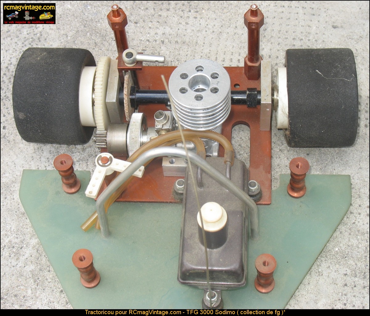

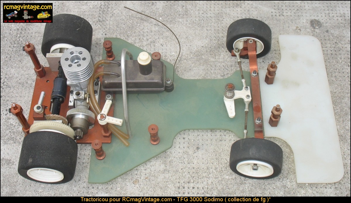

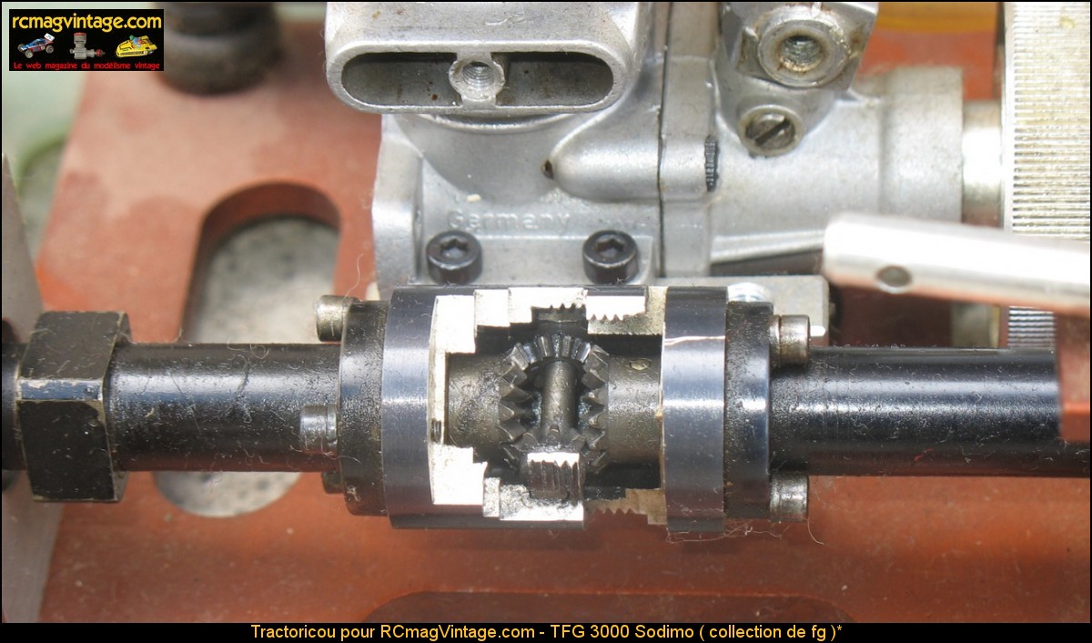

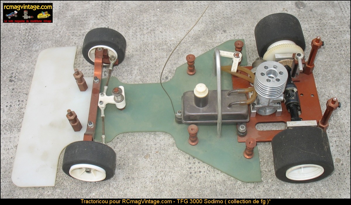

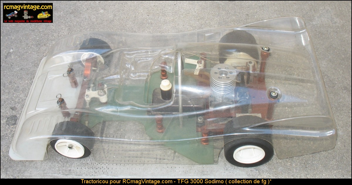

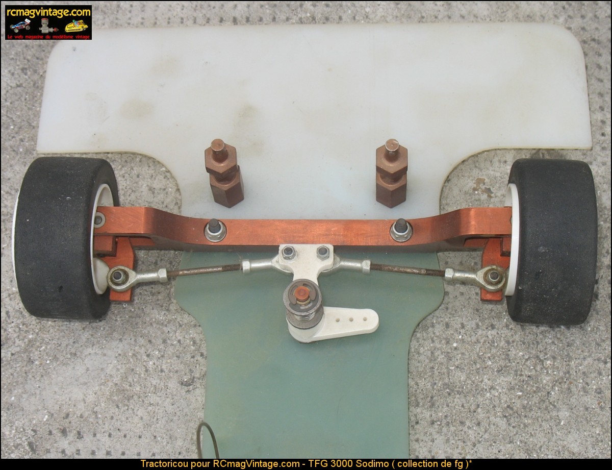

Message par Tractoricou » 19 Jan 2011, 08:47

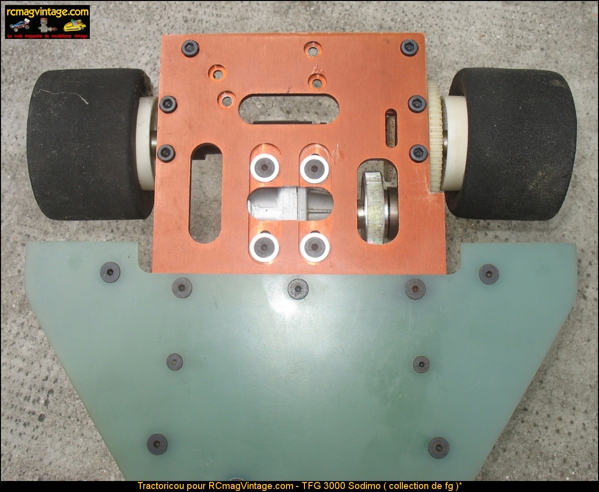

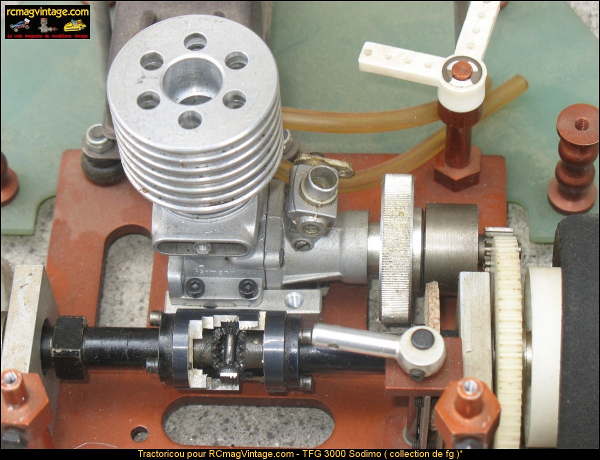

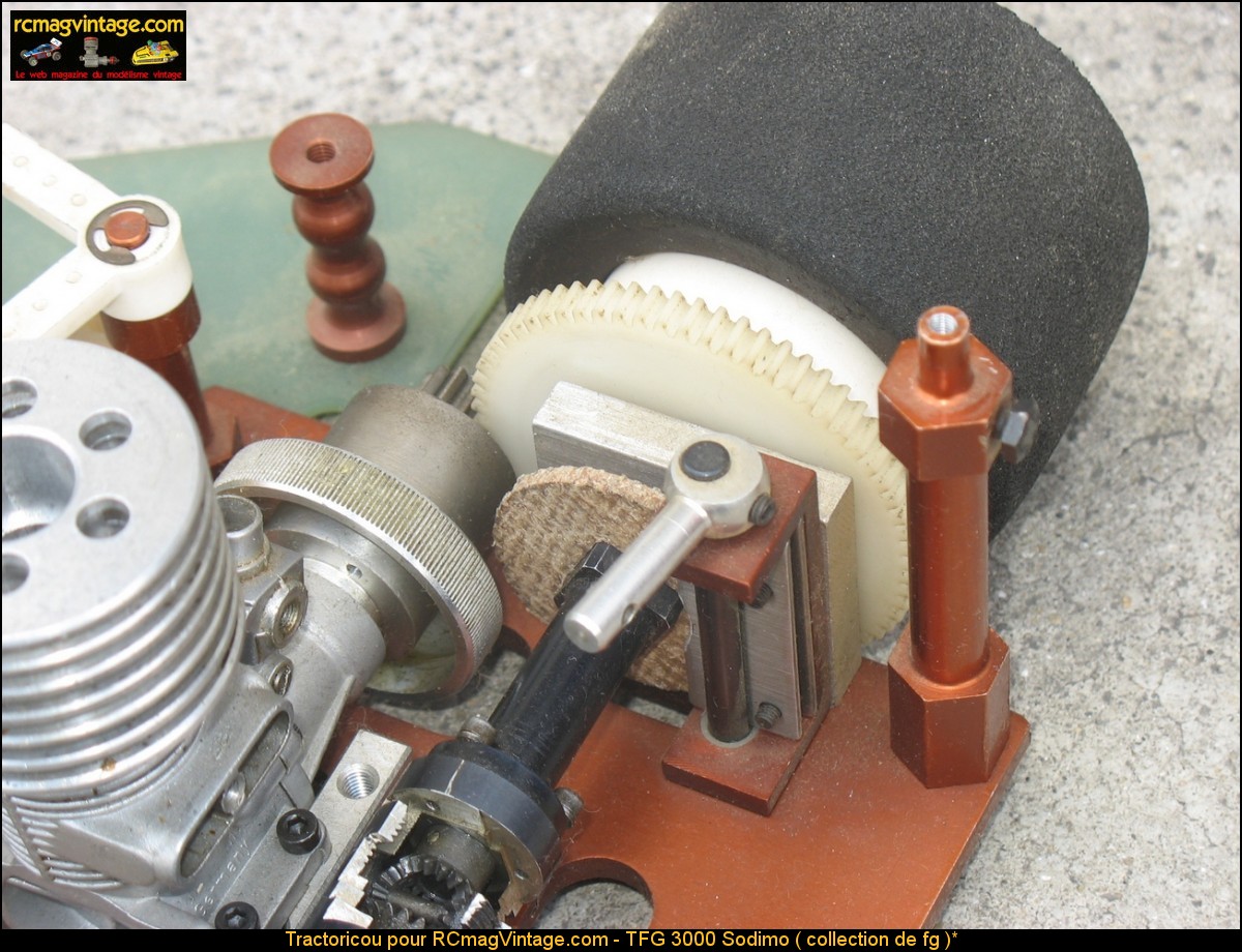

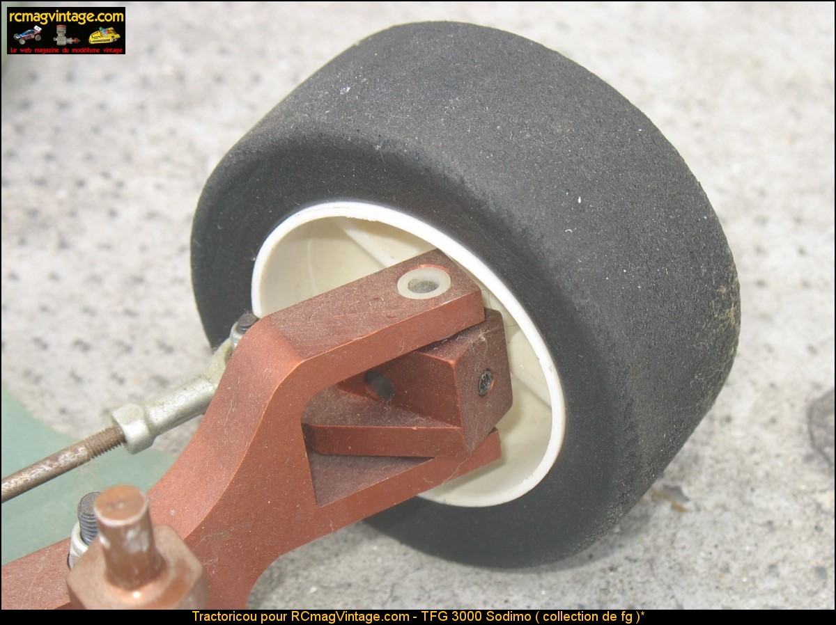

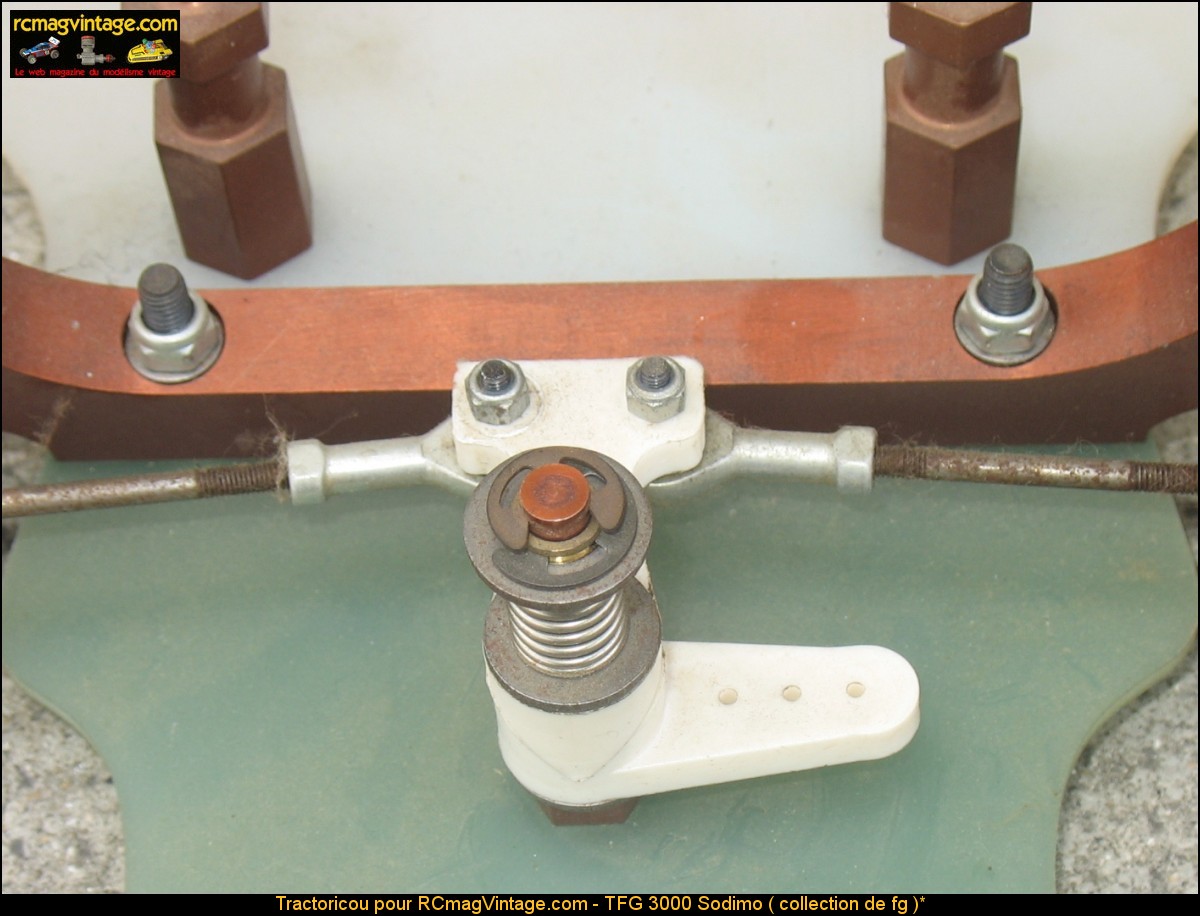

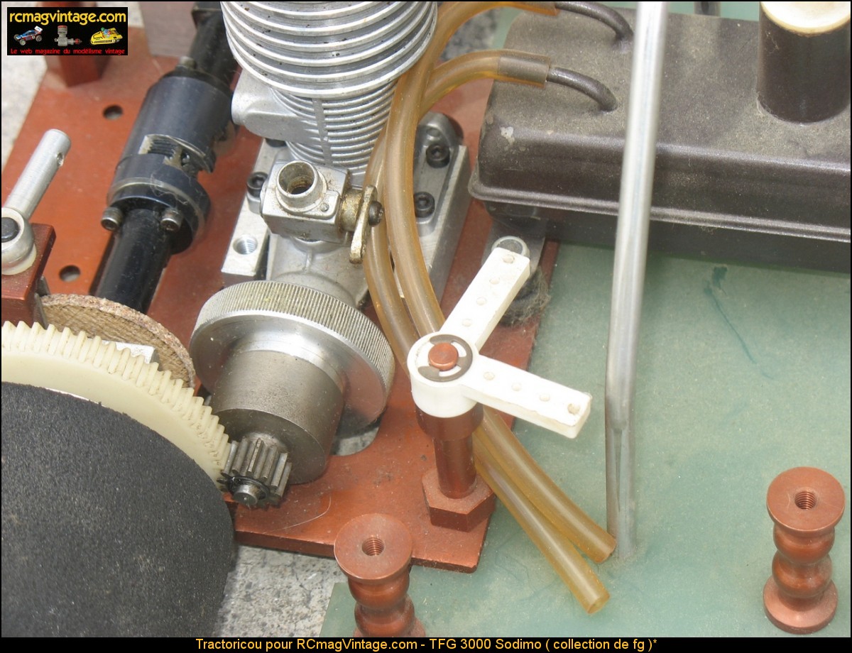

Des photos de la TFG 3000 Sodimo - collection de fg
Comme à chaque fois si vous avez des infos supplémentaires, hésitez pas a les mettre sur ce sujet :ok:

Cette memo est neuve ,elle servait juste de modele d'expo.

Vraiment tres sympa !!! :)
Message par denislamalice » 19 Jan 2011, 21:16
Bah mon colon !! difficile d'en trouver une n meilleur état !! :bravo: :bravo:

Pas prête de rouler celle de FG avec son diff !! :lol:

1- le châssis ar est indiqué en dural d'ép 5mm fraisé
est ce impératif ou peut on diminuer à 4 ou 3 mm?
2- l'arbre roue ar est indiqué en dural diam.10mm
est ce un bon choix de matière / rigidité en cas de choc?
3- le rapport d'engrenage semble être 13/60 dents, est ce bien celà?
avec un ops 3.5 à 24000 trs/min quelle est la vitesse maxi? (le doct indique 120kmh!)
4- en fin d'article, le testeur précise avoir fixé un angle de pincement de 4 à 5° - est ce une valeur courante?
Nb un ami pratiquant la voiture 1/12 élec en compét me dit que sur leurs voitures (tracion ar) il mettent toujours un pincement nul - explication?

1 - Chassis Ar. de 5mm. Bonne solution, qui permet des fraisage débouchant ou non pour l'allègement. 4mm possible, mais risque de torsion entre pignon moteur et couronne, avec les conséquence qu'on connait, Craque, les dents ! 3mm à oublier, sauf si montage spécifique avec renforts, palier renfort, etc...
2 - Pour l'arbre ar., 10mm est la bonne solution. N'oubliez pas que c'est un peu lié aux jantes utilisée. Dans tous les cas, on évite la différence de diamètre notamment coté roue (genre 10 au milieu et passage à 8 aux extrémités)
3 - 13/60 est plutôt long, on utilisait souvent 12/60. Bien sûr, ce rapport est directement lié au diamètre des pneus utilisés, ce qui fixera le rapport finale.
Sur un tel châssis, les pneus mousse neuf sont généralement proche des 75mm, je vous laisse donc faire le calcul de la vitesse de pointe théorique.
PS : les 120km/h de la pub sont un peu optimistes, mais possible en fonction de la longueur de la ligne droite et de la vigueur de votre moteur...
4 : L'angle de pincement. Encore une fois, il est directement lié à la géométrie du train avant, des pneus utilisés et du comportement du châssis. Normalement, il est fixé théoriquement pour que les roues D et G soient sur le même rayon, mais dans la pratique, c'est une valeur qui participe beaucoup à la stabilité et que l'on adapte en cours d'essai.
Les 4/5° annoncés me semble adopté sur un châssis sans différentiel, c'est tout a fait crédible.
Votre ami parle surement de voitures 1/12 modernes, donc avec différentiel et bénéficiant généralement d'une adhérence considérable, d'ou la valeur inférieure.

bonsoir ,déja une mémo et une sodimo ,pour la bourguignonne en avril et beaumont en mai ,facile a monter ,la mémo posséde un train flottant genre vcs et un diff comme celle de fg ,la sodimo est une clasique ,déja présentée il y a bien longtemps .
