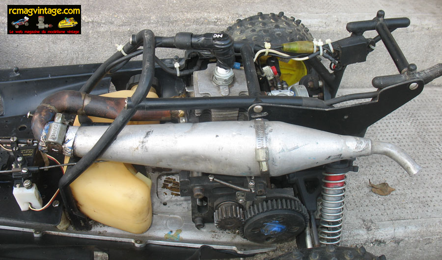

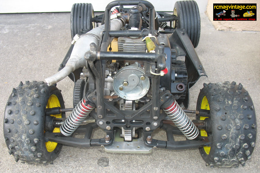

y'a du boulot pour le remettre en état et version 7 trophées à ses débuts mais suis content, j'ai récupéré mon Marder tres "spécial" que j'avais vendu il y a plus de 10 ans
Mon Marder que je viens de récupérer et qui est de la première série livrée en France. Le moteur de boite était un Robin et il n'y avait pas de Zénoah
d'origine ni en option. Celui qui est monté sur la voiture fut le premier ( récupéré sur une Raco ) et les pièces d'adaptations étaient fabriquées par
Neuilly Modélisme ( les 2 paliers alu et support de roulement ), les pas inversés sont en titane ainsi que les axes de triangles, le sauve servo est en yankee avec de nombreux renforts, la platine est maison avec implantation des servos différente ( de boite c'était a câble ... ), le coude est maison ( ressoudé par le précèdent propriétaire ) et le résonateur est un MRC ( Clio 1/4 ). Comparé aux autres voitures des 7 trophées j'avais une balle !
Le différentiel, les axes de roues, les cardans, le frein, embrayage, couronne, pignon ... sont de provenance Yankee. Le châssis est fraisé et la
protection inférieur de couronne est maison. Même si les premières versions ressemblent beaucoup aux Marder actuels, il y a finalement peu de pièces communes ( fiabilité en course moyenne à sa sortie ). A l'occasion je vais réparer la carrosserie et le remettre au propre.
