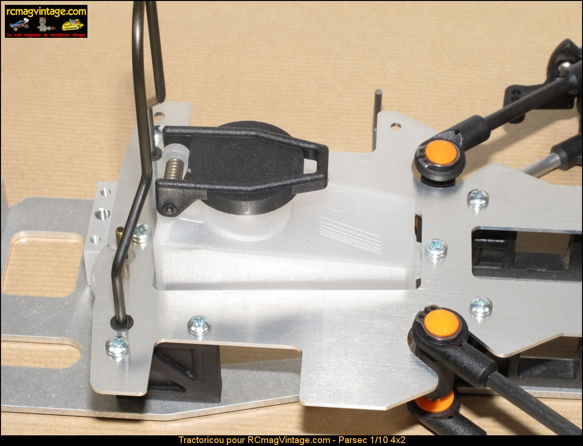

Je ne sais pas ce qui a été mis dans ce réservoir , mais tout est fendu de partout et au démontage , une parti est tombé à l'intérieur , rien à faire pour le sauver , le plastique est cuit et tombe en morceaux rien qu'en le regardant :( . ça ne va pas ètre simple d'en trouver un en état pour faire rouler cette voiture . Il y a une sorte de P stylisé sur le dessus , peut être picco ? , il doit y avoir d'autres marques qui ont utilisé ce bidon . La malchance jusqu'au bout avec cette engin .
Messages : 3077
Re: corsaire
Message par tontonOlive » 12 Nov 2016, 18:51
Je ne sais ce qui a été mis dans ce réservoir , mais tout est fendu de partout et au démontage , une parti est tombé à l'intérieur , rien à faire pour le sauver , le plastique est cuit et tombe en morceaux rien qu'en le regardant :( . 9a va pas ètre simple d'en trouver un en état pour faire rouler cette voiture . Il y a une sorte de P stylisé sur le dessus , peut être picco ? , il doit y avoir d'autres marques qui ont utilisé ce bidon . La malchance jusqu'au bout avec cette engin .
Ou bien P comme Parsec car ça y ressemble, à moins qu'il n'ait utilisé des réservoirs Picco :?:
Les Parsec étaient distribuée par Micro-Racing :)
Messages : 7290
Re: corsaire
Message par alf77 » 12 Nov 2016, 19:05
C'est bien parsec :ok: , reste à trouver le bidon .
