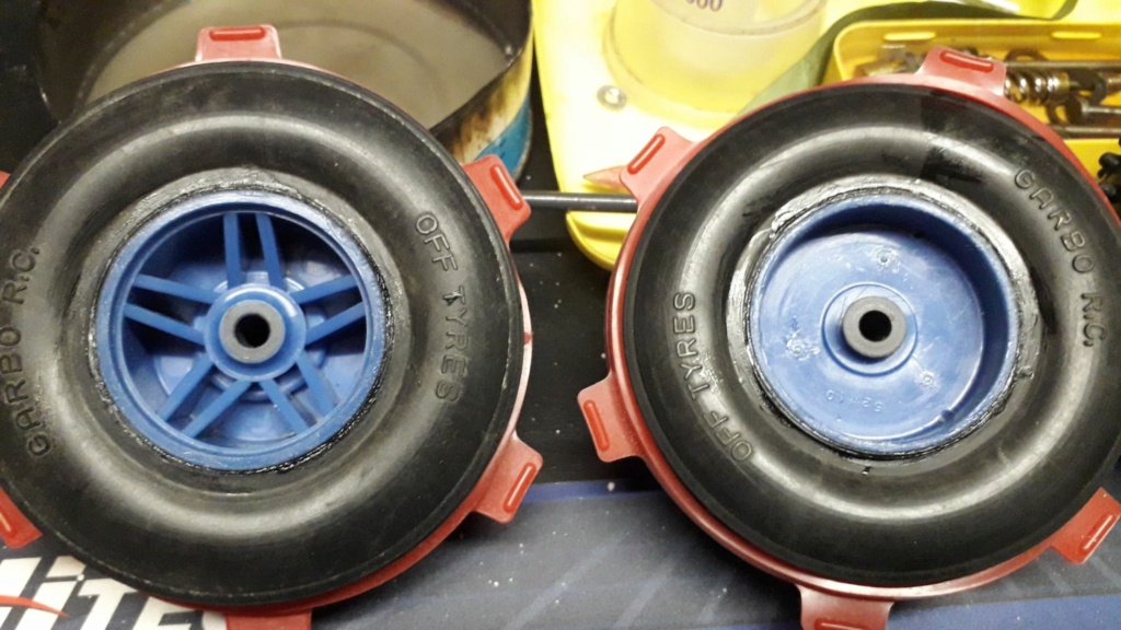

Le train AV est remonté, celui arrière attends ses amortisseurs qui trempes.
Aujourd'hui, j'ai nettoyer, poncer et remonter les jantes et pneus...!
Par contre j'ai rencontré un souci sur les 4 pneus, légèrement trop grand pour les jantes, après un premier test négatif avec une petite bande le Lexan, je me suis orienté vers des rondelles coupées dans de chambre à air de vélo, pour faire une sûr épaisseur sur les jantes collé à la cyano et coller enfin les pneus mieux ajustés, aussi à la cyano.
Messages : 1496
Re: Le BUFFALO MRC-V1
Message par bullit_109 » 10 Juin 2022, 20:25
Voici le résultat fini et c'est plutôt satisfaisant. à voir au roulage, si cela tiens bon.

Bonsoir Errol,
Ca devrait tenir, j'ai fait comme ça sur les roues arrières de mes Bullit et les pneus ne se sont pas décollés en roulant.

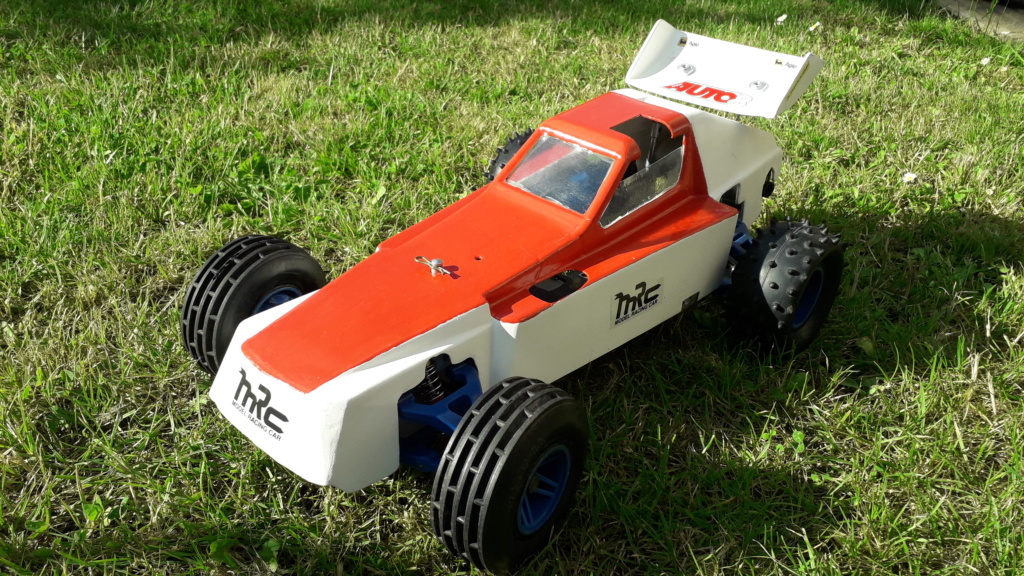

Message par bullit_109 » 11 Juin 2022, 19:26
Pose des cardans et des amortisseurs arrières...et séance photo sur l'herbe...PS:le réservoir PB m'intéresse, je te paie les fdp si tu veux bien me le céder 😇. Image

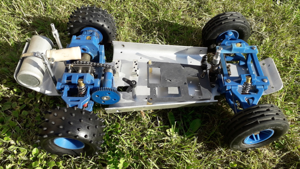

Messages : 1496
Message par bullit_109 » 24 Juin 2022, 12:19
travail du jour, fixation du réservoir sur le Buffalo. La je réfléchi à fixer la platine radio, car je n'est pas les plots d'origine.
