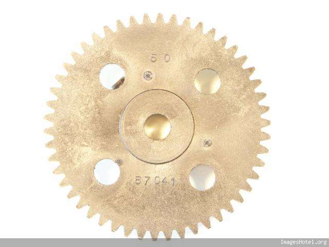

J'ai dit une ânerie concernant la couronne. Elle a bien existée tout en matière plastique.
La preuve en photos :

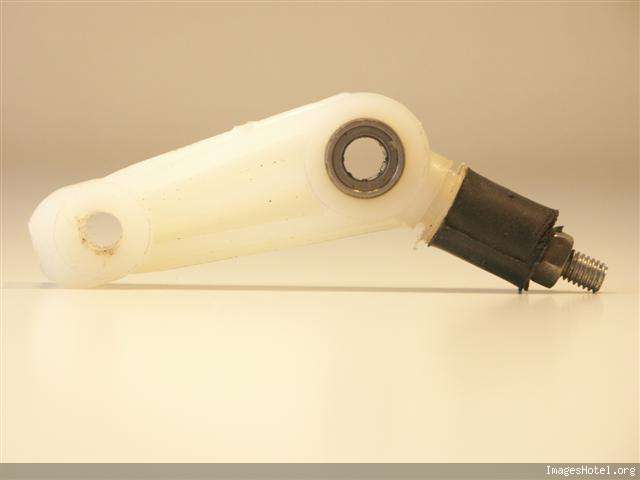

Et le bras arrière, avec son Paulstra Radialflex 521128 (un peu de rigeur ne fait pas de mal) et le contre-écrou de verrouillage du prolongateur de bras :
Les Paulstra sont identiques.

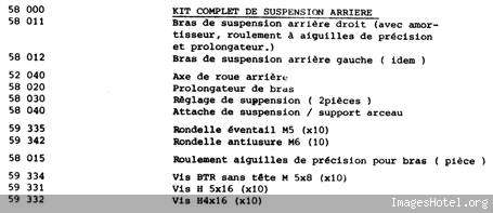

Je n'y peux rien, c'est la désignation de la notice de la référence 58020.
Voici l'extrait :

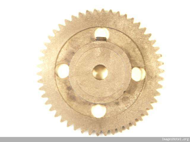

les ecroux sont manquants sur le mien. par tranparence je vois un axe dans le plastique du bras.je viens de sortir la couronne neuve,elle n'a qu'un trou de vis et le moyeu est plus petit en diametre,22m/m et sur l'autre 25m/m,meme nombre de dents.
Messages : 7287
Message par alf77 » 24 Nov 2007, 13:26
en regardant de pres ces couronnes,j'ai pu lire les ref: 50(nombre de dents) et 57041,meme ref mais deux moulages differents.les ref sont les memes que celle de la couronne de productica,mais couleur differente.

Quand aux bras, je te laisse le soin de l'analyse des modes de défaillance, de leurs effets et de leur criticité. Le bras blanc est postérieur au bras noir.

jojo34 a écrit :
Qu'est ce qui empéchait les cages à aiguilles de se faire la jacquette ?
Bin,
Parce que ce n'est pas une cage à aiguille.
La seule différence entre les adultes et les enfants, c'est le prix de leurs jouets.
Productica
Messages : 208
Message par Productica » 24 Nov 2007, 15:32
C'est bien ce que je disais :
Ce n'est pas une cage à aiguilles, c'est une douille à aiguilles (référence HK 609 chez INA pour être précis).
Donc la bague extérieure est emmanchée serrée dans le bras. CQFD
Message par Bullitwist » 24 Nov 2007, 15:49
jojo34 a écrit :C'est vrai,
Mais alors, le vrai bras...? ,du vrai Bullit.....?,de la vraie Origine A.O.C Bullit 100% JMC....?, C'est Quoi ? :roll:
Ce qui est certain, c'est pas les mêmes moules...... :?:
Il y avait donc, de mauvaise copie "à bras raccourcis...!." à cette époque ,des pièces de Bullit ? :wink:
Le moule du bras noir me parait beaucoup plus pro. que celui du bras jaune clair...!et le Silentbloc Paulstra aussi....!
Très, très, difficile le vrai métier de restorateur à 100% origine ?

sur mes 2 protos, les bras AR étaient en dural taillé dans la masse (j'en ai encore un en souvenir).
Pour fabriquer et vendre le BULLIT en très grande série, j'ai conçu des pièces en plastique:
le bras noir est le seul de ma conception.
A partir du 15 mai 1980, je ne réponds plus des choix et bêtises qui ont pu être faites, car étant le concepteur, il n'y avait que moi qui savait vraiment le pourquoi du comment et faire évoluer le produit (ce que j'ai fait chez DFR), avec en plus déjà une assez longue expérience du TT.

Jamais vu de douille à aiguilles se faire la malle, mais c'est peut-être grâce aux rondelles situées de part et d'autre du bras, qui faisaient office d'arrêt en translation de ladite cage.
Je vous passerais une petie vue en coupe plus tard pour vous monter tout cela, si vous êtes intéressés.

Productica a écrit :C'est bien ce que je disais :
Elle n'était pas emmanchée serrée, mais SURMOULEE d'origine, et sortait de la presse comme sur ma photo du bras noir , donc impossible de sortir.
