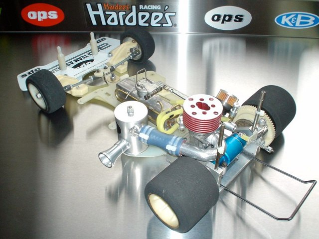

Message par MK4 » 27 Jan 2010, 12:55
non c'est le reso marqué art qui vas sur la platine mcCoy
j'ai eu cette photo qui resoud notre pb :
[img]http://rccarmaniac.free.fr/asso/DSC01315[1].jpg[/img] :o
une voiture de Mr Yoshino avec le ce montage particulier que je n'avais jamais vu.
Mr denislamalice a gardé de super contact dirait t-on ?

Message par denislamalice » 27 Jan 2010, 21:06
En fait sans aucune retouche et sans tricher, le coude qui part vers l'extérieur et la gamelle ont l'air faits l'un pour l'autre:
Et ce montage est sans doute voulu par Mac Coy !!
Sur la voiture japonaise la durit est très longue et la sortie de l'ops étant arrière, l'accord est beaucoup trop long !!!
Couple élevé, mais pas de vitesse de pointe !!
En tous cas c'est la même gamelle et elle ne se monte pas à l'arrière !
